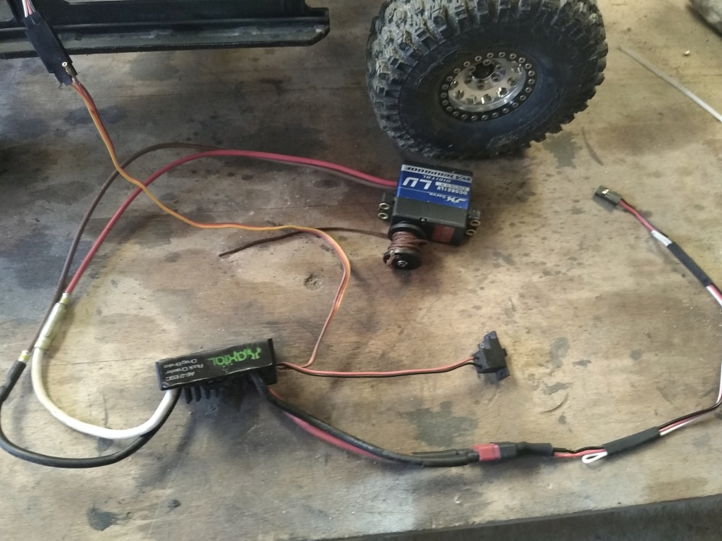

Vous avez un variateur en trop, un vieux servo, une voie dispo sur votre bolide et un peu de temps pour suivre les tutos sur youtub. Ba vous avez tout ce qu'il faut.
Photos du branchement :
Alors, pour préparer le servo, il faut virer la partie commande et le potentiomètre. Ainsi que le piton de fin de course situé sur le pignon de sortie. Souder un fil+ et un fil- au moteur. Vous obtenez un servo 360.
Avec les palonniers ronds fournis souvent avec les servos, vous bidouillez une bobine.
Ensuite, sur le variateur, plus précisément sur le cordon qui va au récepteur, débranchez le fil rouge au milieu.
Sur mon montage, l'alimentation est prise sur la broche de paramétrage du 1080. Je sais pas si c'est fait pour mais ça fonctionne. Il y a sur cette broche la même tension que celle réglée au bec via la carte de prog.
Le variateur est ainsi alimenté en 6v dans mon cas.
J'avais 4 solutions pour alimenter le Vario:
- directement en parallèle par la 3s, non, dans ce cas le moteur du servo prend 9v est chauffe vite.
- une autre batterie, trop le foutoir.
- un bec externe, trop le foutoir
- la solution retenue, et trouvée sur le forum d'en face, un gars alimenté son servo de direction comme ça.
Ensuite, vous paramétrez votre radio avec un inter 3 positions.
Vous branchez le tout et essayez. Ça fonctionne.
J'ai décollé mon wraith de 3kg du sol, ça force forcément mais ça marche.
Il va falloir renforcer avec un palier au niveau de la bobine.
Plus qu'à trouver une place à tout ça.
