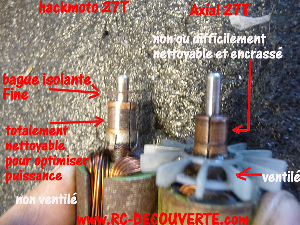

Puisque tu poses la question, voici pourquoi les moteurs axial ne sont pas terribles même si vendus au même prix voir plus cher.
Les moteurs 540 et 550 brushed à 5 poles ou 5 slots - Page 3 Moteur23
Les moteurs 540 et 550 brushed à 5 poles ou 5 slots - Page 3 Moteur25
Les moteurs 540 et 550 brushed à 5 poles ou 5 slots - Page 3 Moteur24
J'ai pas mis l'arrière du moteur axial qui est sans doute allé à la poubelle mais je me souviens comment c'était fait.
Les moteurs 540 et 550 brushed à 5 poles ou 5 slots - Page 3 Moteur26
C'est ce qui fait la différence.....
