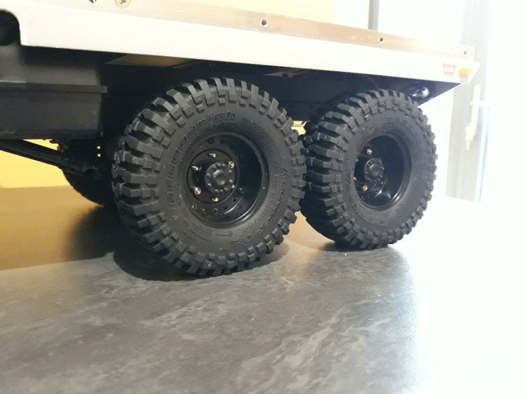

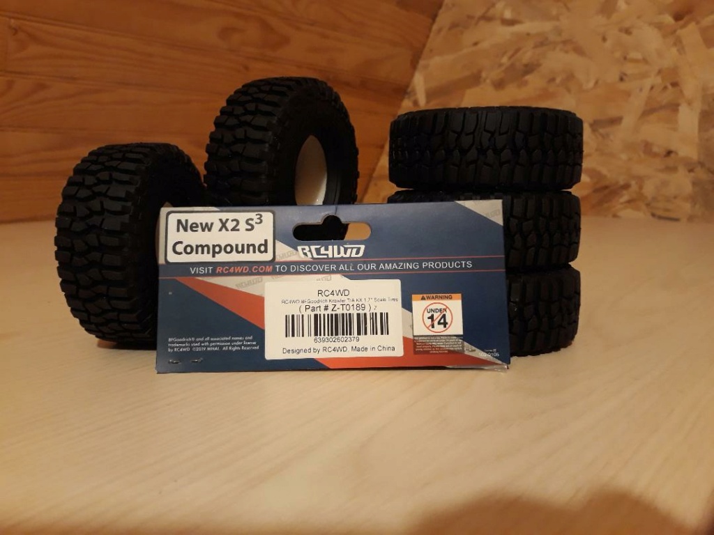

Malgré ça, je suis très satisfait des performances, mais pour améliorer le bestiau, j'ai commandé des pneus RC4WD en 1,7 x 94 x 35:
RC4WD BFGoodrich Krawler TA KX 1 7
Bon par six ça pique un peu, mais avec ça y va grimper aux arbres

ça va être sympa de voir les jantes d'origine de camion avec d'autres pneus

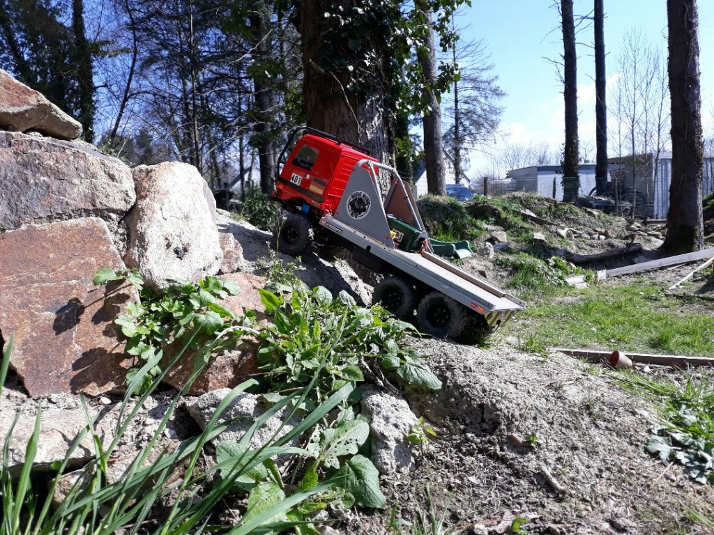

Faudrait commencer à grimper d'abord sur un cailloux
C'est vrai qu'il grimpe pas mal malgré ses roues d'origines.

Louloux44 a écrit:Faudrait commencer à grimper d'abord sur un cailloux lol!
Tu y es presque !

Chichi44 a écrit:Ah oui, ça pique un peu!!!! Shocked![]()
Environ 120 balles les 6 avec le port, ça fait 20 balles le pneu, ça reste raisonnable, heureusement que j'ai pas un 8x8 ou un 10x10
Si j'avais monté des hexa de 12, ça m'aurait couté les jantes en plus
