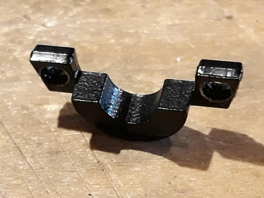

Petit problème, en attaquant le montage des paquets de lames arrières je m'aperçois que sur un paquet il me manque une demi coquille qui sert à tenir le tube de protection du pont arrière Shocked
Je vais contacter King Kong RC via Ebay pour leur signaler, amis je n'ai pas grand espoir qu'il me fasse parvenir une petite pièce comme ça de Chine Sad
KING KONG 1/12 6x6 - Page 3 Pizoce10
En attendant, j'ai pris un bout d'alu et avec mes petits doigts boudinés, je me suis fabriqué une demi coquille Exclamation

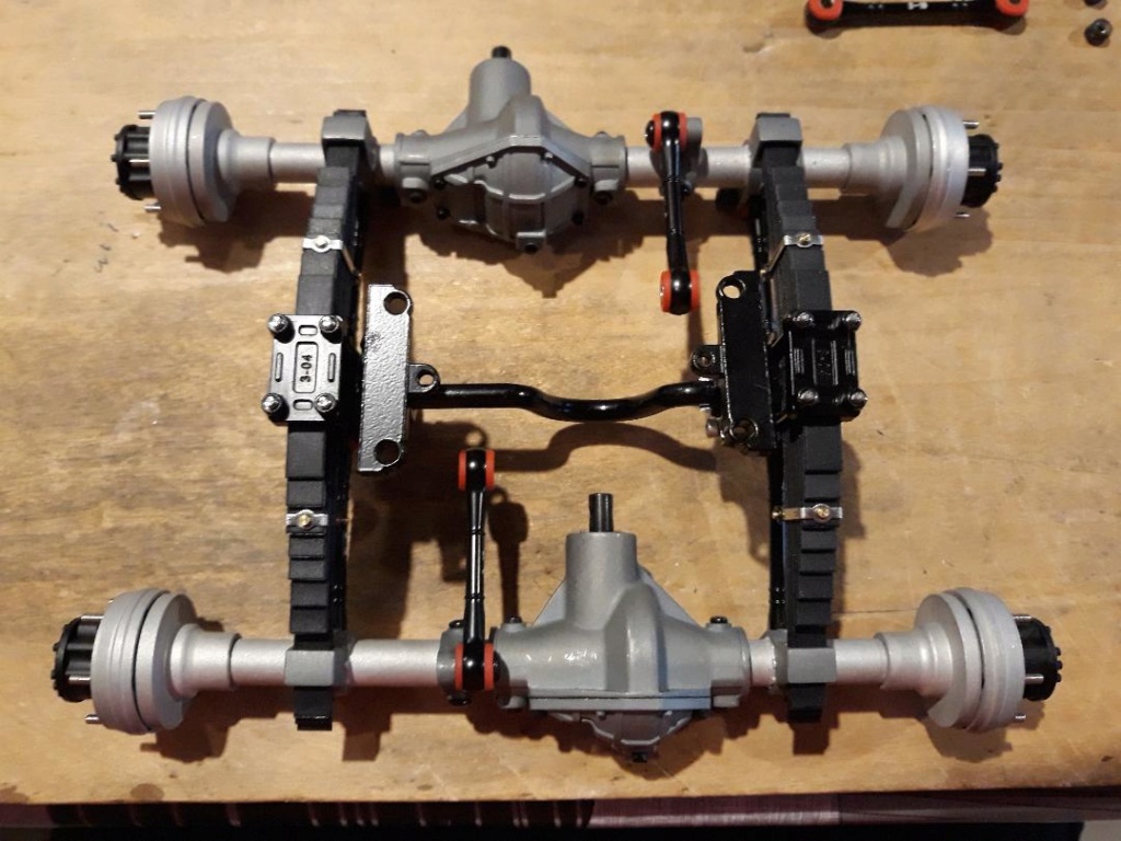

Sinon, j'ai continué le montage des arbres de transmission et des roues Arrow
KING KONG 1/12 6x6 - Page 3 Arbres10
Ça respire la santé, tout métal Exclamation

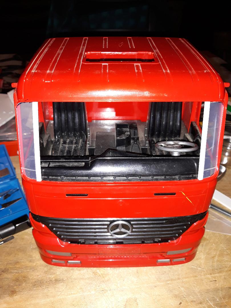

Message  JLL35 Mar 4 Fév - 23:11
Suite du 6x6, en attendant ma carrosserie Tamiya qui doit avoir attrapée le coronavirus lol! j'ai attaqué les modifications/réparations de ma cabine Bruder Exclamation
KING KONG 1/12 6x6 - Page 3 Carro_10
KING KONG 1/12 6x6 - Page 3 Carro_11
KING KONG 1/12 6x6 - Page 3 Carro_12
Bon, vous allez me dire pourquoi se faire ch... à bricoler une carro d'occase alors qu'un Bruder neuf coute moins de 50 balles, ben j'aime bien bricoler et puis tronçonner une cabine neuve, ça me fait toujours mal au bide Evil or Very Mad
Donc réalisation d'un pare brise et de vitres latérales, à suivre découpe de la partie basse de la cabine pour la positionner sur le châssis après je m'attaque à l'arceau Exclamation

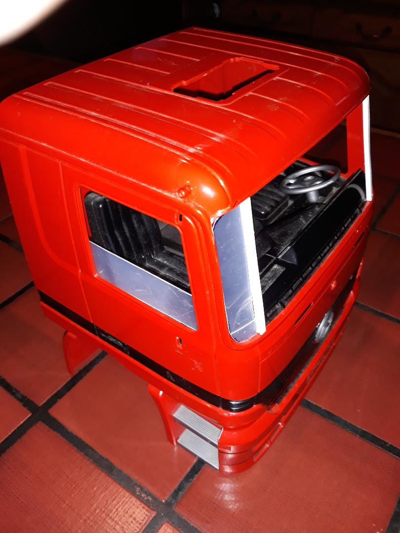

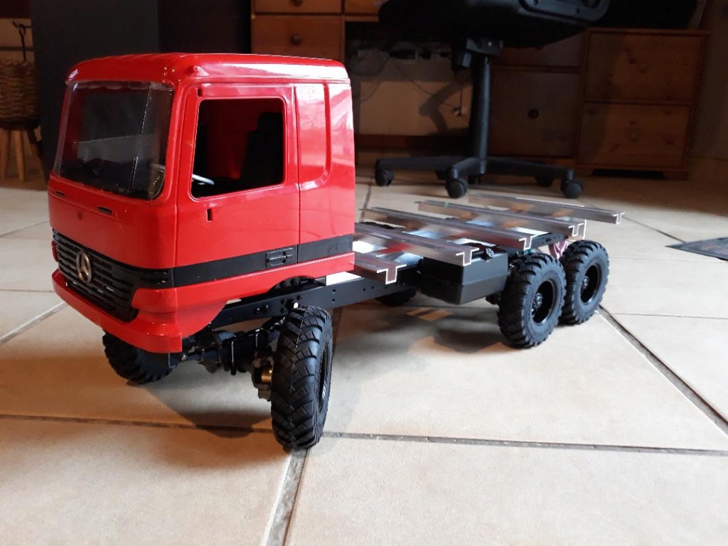

Message  JLL35 Dim 15 Mar - 21:48
Merco 6x6 le retour, entre deux travaux de plomberie, j'ai bricolé un peu sur le 6x6 Arrow
Découpe de la partie basse de la carrosserie et préparation des supports pour le montage de la caisse arrière Exclamation

Par contre pour la suite, ça devient compliqué, il me manque la camelote pour réaliser la caisse et comme les magasins de bricolage sont fermés à cause du corones virus Embarassed
Je vais quand même inspecter mon stock, dès fois que Question
Suis pas mécontent de la gueule que ça prend Exclamation

Message  JLL35 Lun 16 Mar - 11:09
Ben la carro fait 17cms pour une largeur extérieure du train avant de 19,5cms, ça fait 1,25cms de chaque côté, avec des extensions d'ailes ça le fait 😉 et encore J'ai des pneus plus gros que d'origine 😎
