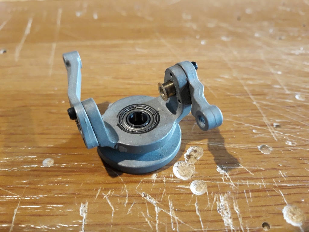

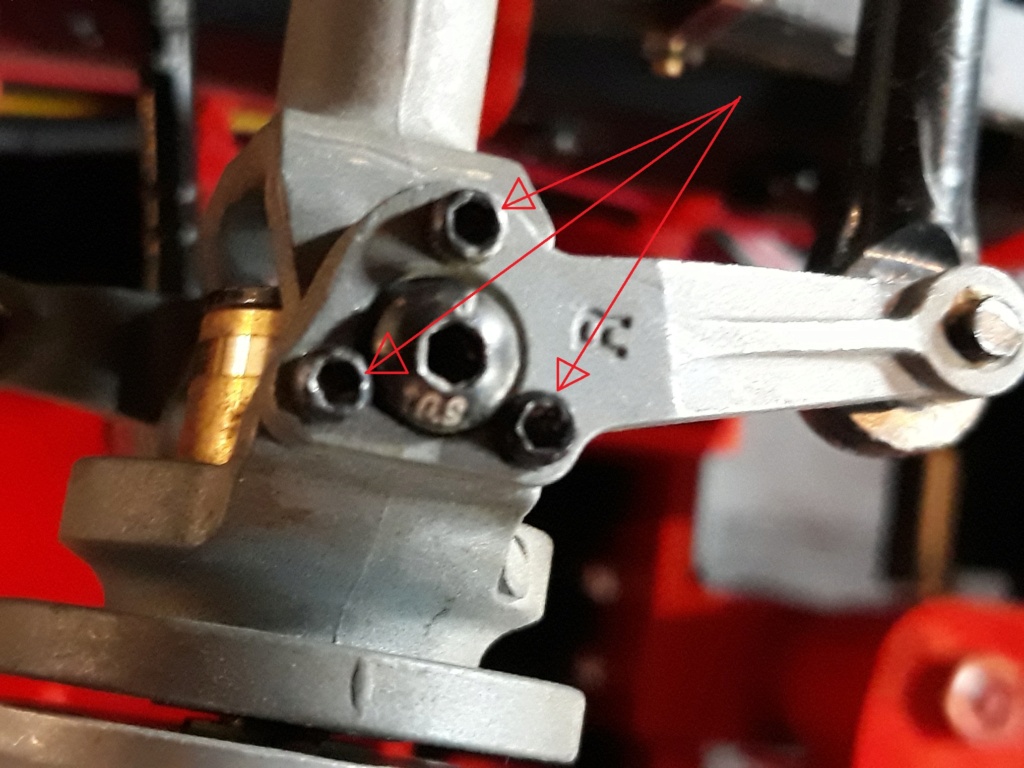

Petit up après démontage du train avant:
Iguane81 a écrit:Sinon tu fais souder par un pro et puis voilà
La matière c'est pas de la ferraille ni de l'alu, une espèce d’alliage à base d'alu genre alpax, donc pas glop à souder Embarassed
Pleinair37 a écrit:Tu mets une petite rondelle qui vient s'appuyer sur les têtes de tes 3 vis récalcitrantes, tu remets ta grosse vis centrale (il faudra surement une un peu plus longue) et tu serres comme d'hab, si cette vis n'a pas tendance à se barrer elle va bloquer le tout...
C'était une bonne idée sauf que la vis centrale de 3mm sert de pivot à la fusée ou sont les 3 vis de 1,5mm donc si je fais ça le train avant ne pivote plus et je suis condamné à rouler tout droit Shocked
Fab85 a écrit:Il est clair que c'est un défaut de conception qui entraine une faiblesse au ce niveau là, pas cool
Je crois pas, c'est plus une conception de camion de route, cf Tamiya, avec moins de contraintes que ce qu'on peut lui imposer dans les cailloux à la Treille (quoi qu'il en soit avant de rouler il faut s'assurer que toutes les vis soient bien bloquées avec du frein filet fort, voir de la colle Arrow ).
Louloux44 a écrit:Je dis ça comme ça, mais d'origine le bras de fusée se fixe sur la partie haute de la fusée et une plaque de la même forme par dessous.
Est ce qu'il y a moyen d'interchanger et d'inverser les fusées gauche et droite ?
Comme les filets se situent sans doute dans la partie fusée, c'est plus important pour le bras de fusée que le la pièce opposée.
Bonne idée aussi, mais ça marche po Embarassed y a des pièces gauches et droites qui ne sont pas interchangeables Evil or Very Mad
Merci quand même pour votre participation Razz
La bonne nouvelle, c'est que les filetages ne sont pas foirés, les vis se sont juste desserrées, les vis de 3 mm qui servent d'axe de pivot étaient collées, y aurait pu coller aussi les vis de 1,5 mm Question
Donc je vais tout remonter en collant les vis (frein filet ou colle) et je vais même coller les pièces entre elles Idea
Par contre agréablement surpris par la qualité des pièces et des roulements partout, même double au niveau de la fusée Arrow

Message  louloux44 Dim 11 Avr - 23:40
On dirait aussi que les vis sont courtes
Car lorsque je regarde la partie intérieure, on ne voit même pas le bout de la vis à travers les trous
Donc il n'y a pas assez de filet.
J'ai des vis en inox de différentes tailles si tu veux
Faut juste me dire quelle dimensions.
Si ça colle, je te mettrai dans une enveloppe avec quelques virus covid. lol!
Si besoin...
