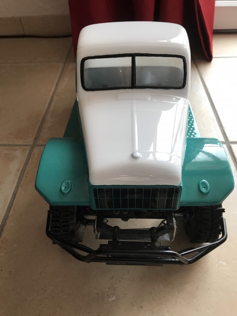

Pas beaucoup d'avancement sur le Dodge (plus occupé à dépanné la Jeep) mais la peinture est terminée. Je me suis dis qu'un camion comme çà mérite des suspensions à lames. Je l'ai posé sur mon châssis de TF2 modifié qui a un empattement de 313mm et des suspensions à lames d'origine. Il y aurait quelques modifs à faire mais çà semble possible comme il y a pas mal de place sous cette carro...

Ca paraît une bonne idée ce châssis.
En tout cas les couleurs de la carro sont top ! A voir si tu arrives à adapter pour baisser la carrosserie.

En tout cas avec les lames c'est carrément plus scale !

+1 pour les lames et les couleurs sont au top :bravo:

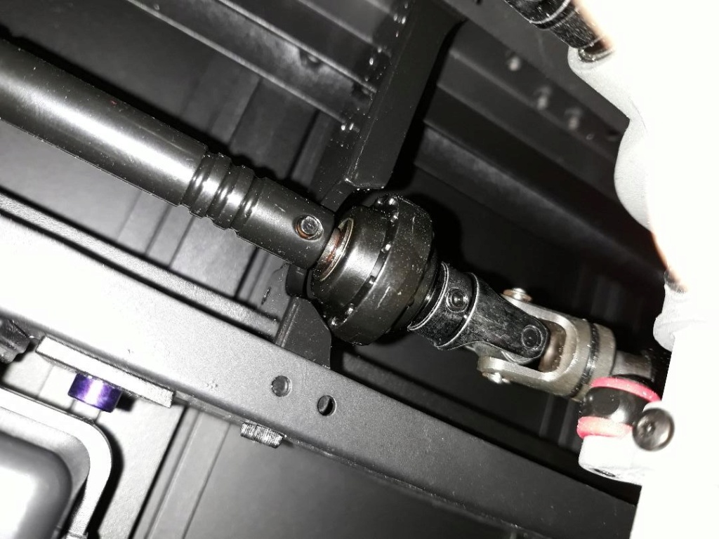

Dis moi un instant, est que tu peux nous faire des agrandissements de cette pièce située entre les 2 cardans arrières :
DODGE POWER WAGON - CHASSIS TF2 RC4WD - Page 2 Carro_10
Aurais tu aussi la référence RC4WD ?

Message  pleinair37 Lun 1 Juin - 15:35
Et aurais tu la référence de ce palier surtout ? Dans la notice peut être...

Ca va pas beaucoup vous aider, la seule indication que je trouve dans le manuel c'est celle de la référence du "Bag D" qui contient le palier: Z-S0620.

Ca doit pas être très compliqué à faire en 3D, ou même en alu. C'est juste un palier avec roulements à billes...

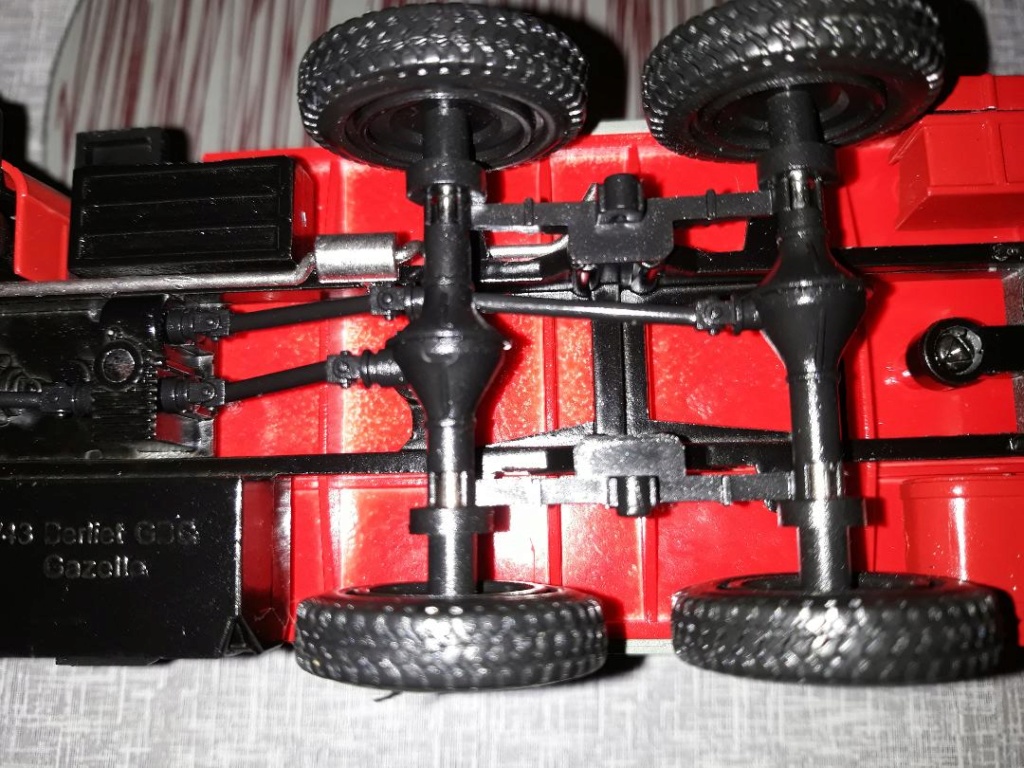

C'est ce que j'ai sur le 6x6 King Kong:
DODGE POWER WAGON - CHASSIS TF2 RC4WD - Page 2 Transm18
DODGE POWER WAGON - CHASSIS TF2 RC4WD - Page 2 Transm20
DODGE POWER WAGON - CHASSIS TF2 RC4WD - Page 2 Transm19
Un palier intermédiaire avec un roulement, pratique pour un 6x6 ou pour allonger un empattement sans avoir un arbre de transmission de 15m Wink
Accessoirement, il y a la réf. de la pièce chez KK RC, ça doit pouvoir se trouver, sinon, ça dit pouvoir se faire sans trop de difficulté Arrow

Gilles44 a écrit:Ca va pas beaucoup vous aider, la seule indication que je trouve dans le manuel c'est celle de la référence du "Bag D" qui contient le palier: Z-S0620.
J'ai cherché cette référence chez RC4WD et ça donne les écrous d'axe de moyeu de roue.
Si quelqu'un arrive à trouver ça dans le catalogue de RC4WD, merci de partager le lien.
ça éviterait d'avoir un pont à double sortie pour des projets 6x6. Car les ponts à double sorties c'est pas terrible mécaniquement et c'est pas dispo pour tous les ponts.
JLL35 a écrit:C'est ce que j'ai sur le 6x6 King Kong:
Est ce que les 2 axes font 5mm ?
Si oui ça serait compatible aux cardans standards 1/10.
Peut tu aussi nous dire la largeur de sa pièce support sur le chassis ?
J'aimerai savoir si ça entrerait sur un certain nombre de chassis ou qu'on doive le fabriquer.

Louloux44 a écrit:Est ce que les 2 axes font 5mm ?
L'axe fait 5mm, diamètre de la pièce 20mm, épaisseur 13mm, entraxe fixation 12mm Arrow
