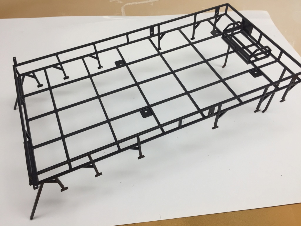

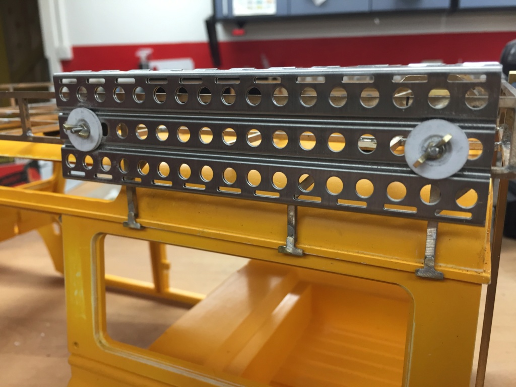

Gallerie de toit laiton 2.5/2.5:
Defender D110 Camel Trophy Img_8510
Defender D110 Camel Trophy Img_8710
Defender D110 Camel Trophy Img_8711
Defender D110 Camel Trophy Img_8516
Defender D110 Camel Trophy Img_8514
pattes de fixation galerie
Defender D110 Camel Trophy Img_8515
Defender D110 Camel Trophy Img_8517
Defender D110 Camel Trophy Img_8712

JLL35 a écrit:Salut, le carré de ta galerie, c'est du tube ou du plein ?
Parce que si c'est du plein, bonjour le poids Surprised
Sinon, super boulot, ça va faire un engin du tonnerre Arrow
Exactement 😁 les tubes sont pleins et les bidons vides
Je le pèserai pour vous dire

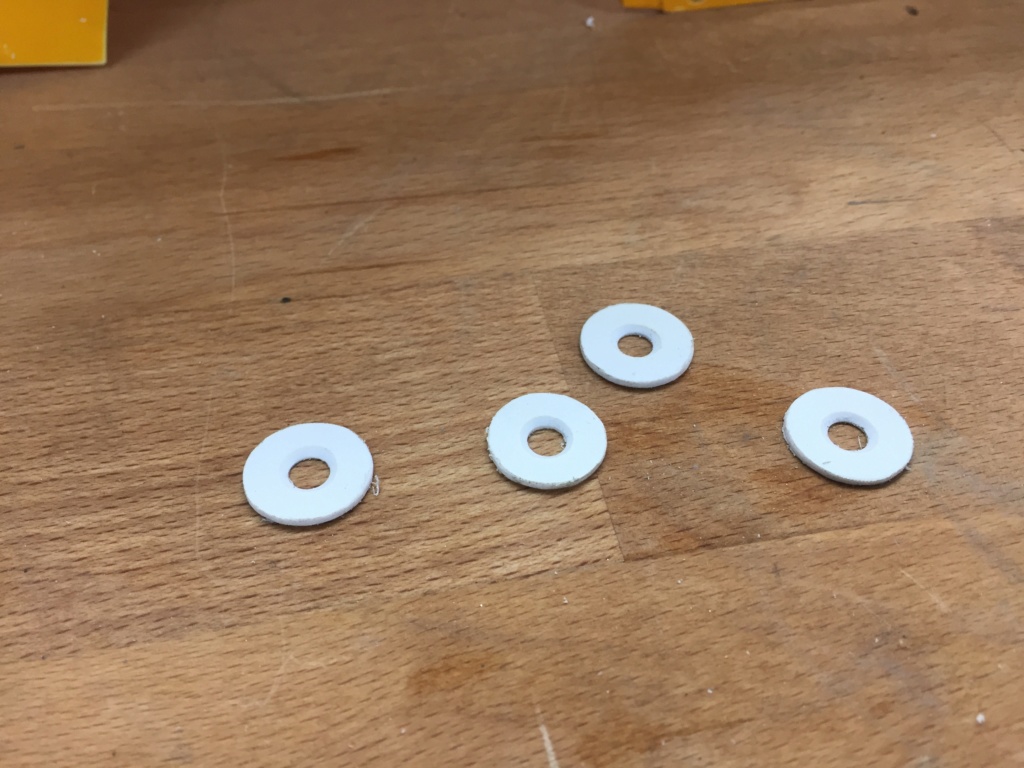

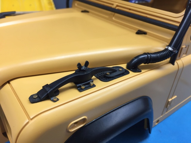

Fixation des plaques de de  désensablage avec une mise en place fonctionnelle
Rondelles en styrène
Defender D110 Camel Trophy E07ac510
Defender D110 Camel Trophy 6139a810
Vis papillon fait maison (brasure laiton)
Defender D110 Camel Trophy 53a35f10
Defender D110 Camel Trophy 16629210
Defender D110 Camel Trophy D0d23c10
Defender D110 Camel Trophy Ac84a210

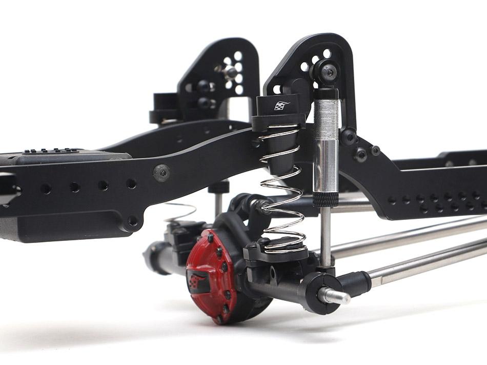

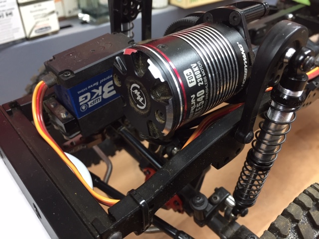

Je me suis attaqué au châssis Boom racing:
démontage boite de transfert, ponts, pour vérifier l'ensemble  (il semble pas avoir beaucoup tourné tout est nickel, manquais juste un peut de graisse)
Montage:
Combo brushless Hobbywing XERUN AXE540 2300 KV-FOC Sensored (paramétrable bluetooth avec smartphone)
Servo Power HD Waterproof Digital Servo 23Kg 6v / palonnier pittbull
boitier de réception étanche
Defender D110 Camel Trophy Img_8816
Defender D110 Camel Trophy Img_9110
Defender D110 Camel Trophy Img_9112
Montage kit de conversion suspension boom racing
Defender D110 Camel Trophy Getpic
Montage fixations caro magnétiques boom racing
Defender D110 Camel Trophy Img_9113
Batterie 3S Pro-Tronik 5000 mah  ( va y avoir de l'autonomie.....)
Commande: MHD 6C récepteur 6 voies (deux proportionnelles et 4 voies switchable (avant - stop - arrière) ou on/off
Defender D110 Camel Trophy Img_9111
Les premiers tours de roues sont fort sympathiques (tout est réglable aux petits oignons Arrow grâce a l'application)

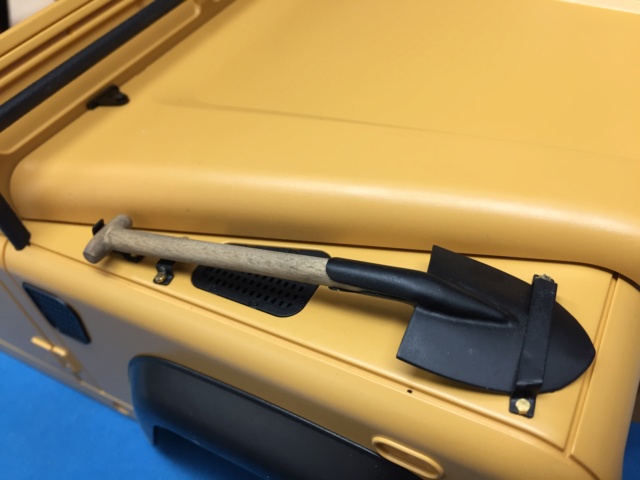

Boulot de ce matin
Hache, pelle et pioche réalisé en laiton brasé
Manche en hêtre sculpté dans une tige de 12mm
Defender D110 Camel Trophy 2a488110
Defender D110 Camel Trophy 71e81510
Defender D110 Camel Trophy 87e20110
Defender D110 Camel Trophy 64be3e10
Defender D110 Camel Trophy 9c5fe710
Defender D110 Camel Trophy 5bc9db10

Defender D110 Camel Trophy Empty Re: Defender D110 Camel Trophy
Message  louloux44 Ven 20 Mar - 16:49
J':love3: tes outils !!!!
Tu devrais en vendre !
Message  Doudou44 Ven 20 Mar - 18:11
salut louloux
ils sont beaux ces manches Very Happy Very Happy
Tu devrais lui passer une commande Laughing Laughing Wink
Très beau travail :bravo: :bravo:
Messages : 809
Message  Chichi44 Ven 20 Mar - 18:59
Beau boulot!!!
Message  louloux44 Ven 20 Mar - 19:54
Doudou44 a écrit:salut louloux
Euh il manque quelques piqures de bêtes sur les manches comme sur mes outils de jardinage monkey
Mais ça c'est unique ! On ne peut pas reproduire. Smile
Mais je les trouve magnifiques ses outils !

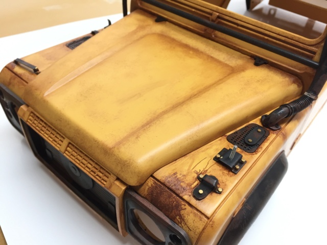

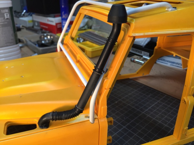

Une journée bien remplie
Peinture et vernis pelle, pioche et hache.
Réalisation des fixations sur la carrosserie en laiton.

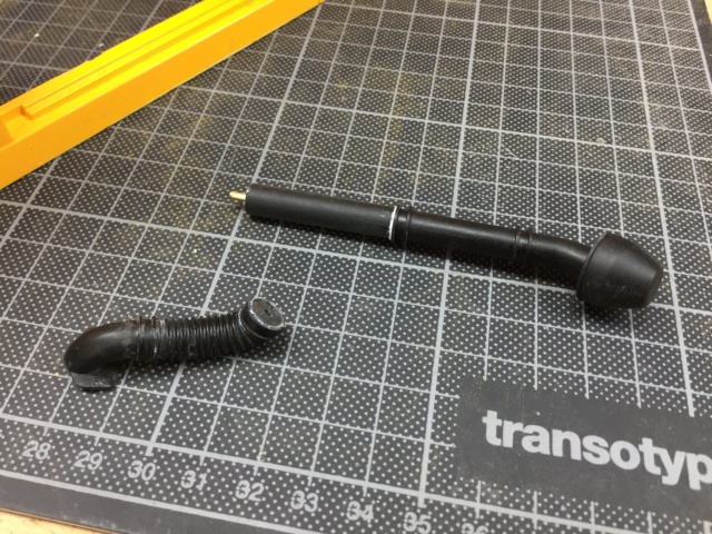

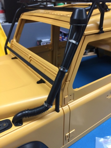

Modification d’un schnorchel Droit en gauche.(j’avais pas trouvé le mm en version Gauche)
Préparation de la carrosserie pour la peinture ponçage mastiquage des trous inutiles (cabine de peinture improvisée)
Defender D110 Camel Trophy Db25df10
Defender D110 Camel Trophy 9743ca10
Defender D110 Camel Trophy Be99fe10
Defender D110 Camel Trophy B264aa10
Defender D110 Camel Trophy 50d64010
Defender D110 Camel Trophy 45fdba10
Defender D110 Camel Trophy 591b6b10
Defender D110 Camel Trophy Bed67410
Defender D110 Camel Trophy 2361c110
Demain peinture 🤘

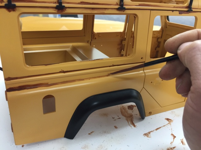

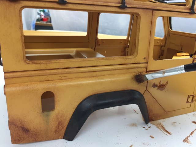

Bon voici la suite « weathering »
Pour qu’il soit au plus proche du camel 1989 qui c’est déroulé en Amazonie sous des trombes d’eau avec des bourbiers de fou (7 ème jour que 15km De parcouru, avec les plaques de désensablage ) je vais le salir Question
Tout est prêt: peinture, aéro, rust streaks, fresh mud, peinture à effet boue.
Il en faudra pas moins pour qu’il soit bien crado.
Defender D110 Camel Trophy F99fe910
Une idée des bourbiers
Defender D110 Camel Trophy 28c39310
Defender D110 Camel Trophy B3fc7510
Defender D110 Camel Trophy E408c210
étape prémontage à Blanc de tous les éléments pour la peinture (il a de la gueule 😁)
Defender D110 Camel Trophy 27818810
Defender D110 Camel Trophy 0e5fb510
Defender D110 Camel Trophy B517ac10
Defender D110 Camel Trophy 546b5810
Defender D110 Camel Trophy 7e1e8410
Defender D110 Camel Trophy 54396510
Passage à l’aero Des contours de boulons, de charnières etc...
Defender D110 Camel Trophy 52f03710
Première passe au pinceau avec du rust streaks d’enamel
Defender D110 Camel Trophy 3249d210
Defender D110 Camel Trophy 3d879d10
Defender D110 Camel Trophy 36bc7310
Defender D110 Camel Trophy E43ff010
Defender D110 Camel Trophy C6936410
Defender D110 Camel Trophy C30c4610
Defender D110 Camel Trophy 5c28a510
Defender D110 Camel Trophy 98c44410
Defender D110 Camel Trophy 7f73bd10
Defender D110 Camel Trophy E4b23f10
Defender D110 Camel Trophy 97eded10
Defender D110 Camel Trophy 1ce7e610
Demain, une fois sec je passe aux autres couches et couleurs
T'oublies pas que la carro des Land c'est de l'alu Wink
Message  Doudou44 Sam 21 Mar - 21:53
je ne sais plus quoi dire Crying or Very sad tellement c'est beau mais juste un petit truc il ne va rouillé Very Happy Very Happy
Messages : 809
Message  yapluka.storm Dim 22 Mar - 0:12
C’est pas pour imiter la rouille que je l’utilise mais pour la couleur qui correspond bien à la terre rouge d’Amazonie.
Ça reste un fond pour les couleurs suivante.
