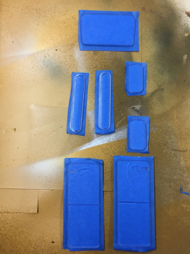

Habillage de la mâle arrière (la Lazure est sèche)

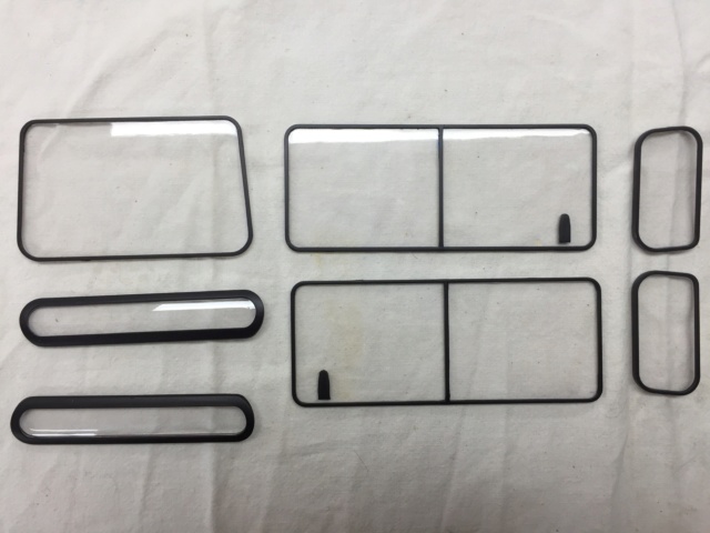

Masquage, peinture, vernis mat et montage des des vitres de la cabine ( j’attends encore une commande du pare brise avantage de chez asiatees )
Je colle les vitrages avec du CANOPI 560 ( colle blanche qui ne laisse pas de trace après séchage

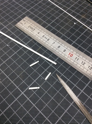

Plaque métal Camel Trophy riveté avec une tige de 1,2 mm en laiton à l’armature de la galerie

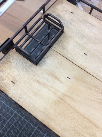

Plancher bois 2mm de la galerie ( vieillissement et lazure)
La planche était bien vrillé. J’ai mis un bon moment à la redresser en la mouillant et la chauffant.

J’ai dû fabriquer un outil pour arriver à visser les boulons de 1,5 mm.
La clé à douille était trop épaisse pour arriver à visser les boulons jusqu’au bout

Reste encore une seule question, comment fixer les planches en bois sur la galerie pour que l’ensemble soit propre et réaliste.

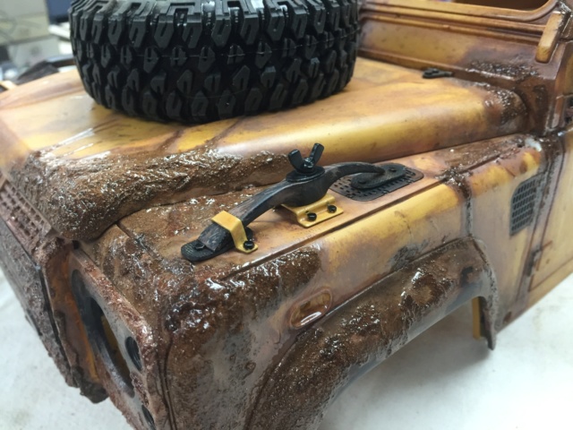

Moi c'est juste le rendu de la boue qui me plait moins, ça fait un peu rouille je trouve. Mais bon en photo pas évident de se rendre bien compte du rendu...

Aujourd’hui découpe des vitrages arrières, Histoire de laisser un peu d’air aux pilotes et au copilote.

J’ai trouvé un moyen de fixer les planches de bois sur la galerie à l’aide d’agrafes que j’ai peint en noir
Réparation de l’ancien pare-brise parce que le nouveau traîne à l’expédition ! Restera plus qu’à peindre les joints de pare-brise en noir

Moi c'est juste le rendu de la boue qui me plait moins, ça fait un peu rouille je trouve. Mais bon en photo pas évident de se rendre bien compte du rendu...![]()
C’est vrai que c’est très rouge mais c’était pour se rapprocher de la couleur de la boue qu’ils avaient en Amazonie en 89.
Dès qu’il sera fini je ferai une petite vidéo à l’extérieur en lumière du jour, le rendu sera je pense meilleur.

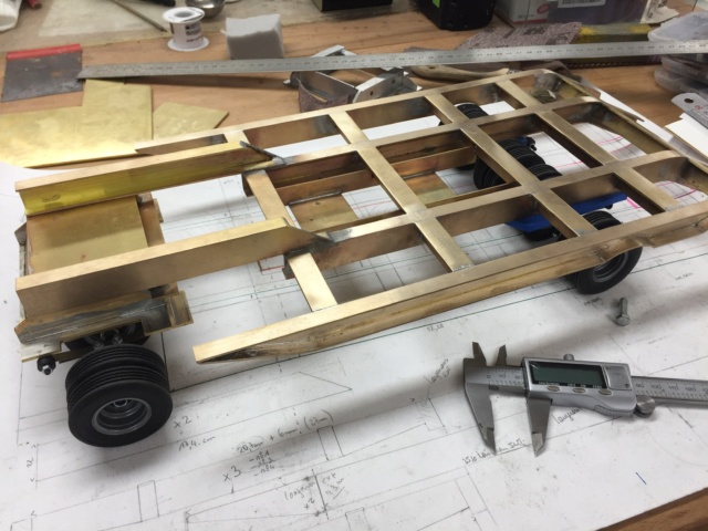

Hier j’ai travaillé sur un autre projet,Une remorque porte char au 1/16 structure Laiton, Assemblée en brasure.
Rien à voir avec le def , Mais voilà à quoi ça ressemble.
