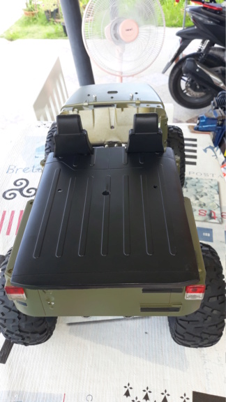

Franck72 a écrit:C'est bon, je viens de comprendre, ou plutôt je viens de voir pourquoi, en zoomant sur tes photos !
Le plancher à l'arrière de ta carro est bien plus bas que sur la mienne donc ce ne sont pas pil poil les mêmes carro.
Désolé pour ma question non fondée![]()
Salut Franck,
Oui effectivement il y a plusieurs modèles de carrosserie pour le Wrangler, et j'ai en attente de livraison une carrosserie Rubicon 2 portes pour un autre châssis, je verrai si le problème se posera ou pas...
Il est prévu un cache à l'arrière fabriqué avec la toiture, pour finaliser le tout...

Tu dois avoir au moins le double sur la tienne !
Messages : 1142
Re: PROJET D’UN WRANGLER SCX10 EN THAÏLANDE
Franck72 a écrit:J'ai 8mm entre le rebord intérieur des ailes et le fond du plancher.
J’ai 18mm, donc impossible d’avoir une bonne distance entre le haut du passage des roues et le haut du pneu en conservant la position initiale, et heureusement que j’ai des pneus en 2.2...

Tu aurais quelques photos des portes en gros plan, avec les fixations s’il te plaît ?

Mais je suis sur et certain d'avoir vu un kit qui permettait justement d'installer ce type de portes ajourées à la place des pleines pour les carro de rubicon mais je n'arrive plus à remettre la main sur le site !!
Ta carro a les mêmes découpes prévues pour les charnières en plus donc ça doit s'installer nickel !
Faudrait rechercher sur ebay ou ali !

Tu glisse une tige en acier qui doit faire dans les 2mm de diam dans les trous droit et gauche au niveau des montants de parebrise (le parebrise ne doit donc pas etre monté tout de suite)
Ces tiges traverses les articulations des portes et elles finissent par rentrer légèrement dans le petit trou de cette pièce rectangulaire noire qui est collée à l'interieur de la carro, une de chaque coté bien sur !
C'est en fixant le parebrise sur la carro que ça empêche les tiges de ressortir.
