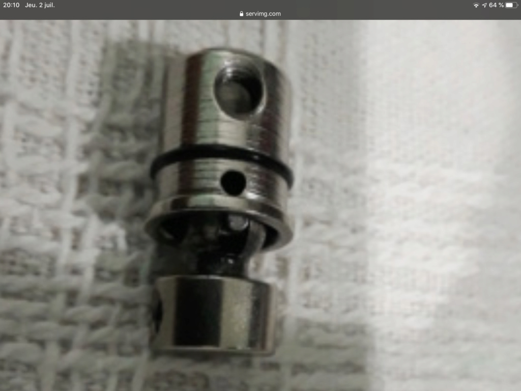

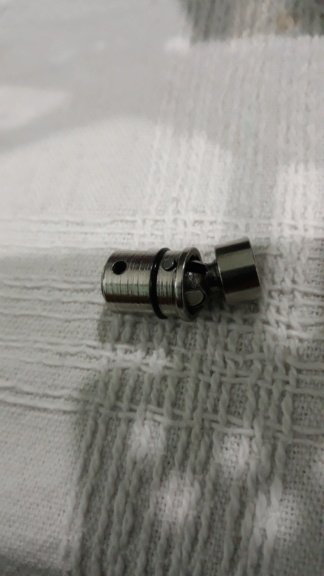

Message  Tonino Jeu 2 Juil - 6:04
louloux44 a écrit:Ok cool.
Faudrait savoir comment ça a cassé et dans quelle circonstance.
Tonino, si lorsque tu tournes la tige de sortie de pont à la main est ce que ça tourne bien de façon fluide ?
Idem lorsque tu braques la direction et que tu tournes la tige de sortie de pont à la main ?
En fait après démontage complet des arbres, il semblerait que les rotules soient sorties de leur logement...
J’ai perdu ces quatre pièces, et autant chercher une aiguille dans une botte de foin...
PROJET D’UN WRANGLER SCX10 EN THAÏLANDE - Page 7 Fae75e10
Résultat du démontage :
PROJET D’UN WRANGLER SCX10 EN THAÏLANDE - Page 7 C8e1b810
PROJET D’UN WRANGLER SCX10 EN THAÏLANDE - Page 7 A17de610

Message  louloux44 Jeu 2 Juil - 9:38
Avant de démonter tes ponts il faut t'assurer à pouvoir tourner les sorties de ponts à la main.
Et le pont avant en braquant la direction à gauche et à droit totalement lorsque tu tournes la sortie de pont.
lorsque tu tounes la sortie de pont, il faut que ça tourne fluidement.
Aussi, avais tu graissé tes ponts ? Bien entendu sans trop mettre de graisse pour ne pas trop créer de contrainte.

Il y a ça qui me dérange un peu, beaucoup de jeu et tige trop courte...
PROJET D’UN WRANGLER SCX10 EN THAÏLANDE - Page 7 8324b510
PROJET D’UN WRANGLER SCX10 EN THAÏLANDE - Page 7 307a5610
PROJET D’UN WRANGLER SCX10 EN THAÏLANDE - Page 7 F3f4b810
Ha oui bah la c'est logique que tu aies tout perdu... En fait c'est pas cassé, c'est juste que la goupille s'est barrée on dirait.
Ce sont les bagues alu rouges qui doivent venir les bloquer ces goupilles pour pas qu'elles sortent, mais si les goupilles sont trop courte elles se barrent...
Des fois y a un petit ressort à spires jointes qui joue ce rôle de blocage. Tu n'as pas ça quelque part ?
