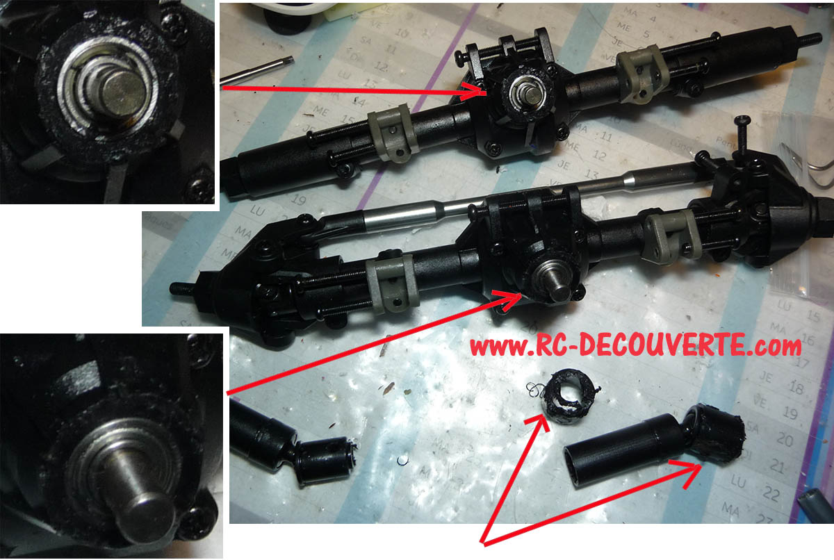

Je viens de recevoir le nouveau Reely Extreme.
J'ai vite déballé le carton et j'ai tout de suite essayé de dévisser les 4 vis à tiges de la transmission.
Les 2 vis à tiges des ponts étaient un poil durs mais fort heureusement que les empreintes hexa des vis à tiges soient plus profondes.
J'ai décidé d'utiliser 1 nouvel embout tout neuf pour cette opération dès le départ.
C'est venu presque assez facilement mais c'était hyper proche du foirage.
Une fois que les vis à tiges sont dévissées, on voit bien que le monteur n'a pas essuyé le surplus de frein filet : il y en avait un bon paquet. C'est un coup de bol que j'aie pu les dévisser.
Cependant, pour enlever les noix de cardan des 2 sorties de pont, ça va être une autre paire de manche.
J'ai fais un bain de wd40 et j'attends un peu que ça prenne avant de faire levier et prier de ne pas finir empalé comme Jésus.  lol!
ça fait pas mal de temps que je suis dessus déjà.
Il va falloir descendre le pont et le démonter pour mettre tout ça dans l'étau.
Par contre, pour ce qui des vis à tiges de la boite de transmission c'est la CATA !  Shocked
On voit bien que le con (à ce niveau il faut le dire) qui va vissé ces vis à tiges a foiré les empreintes au serrage tellement il a serré comme un enf.  Mad  Mad  Mad
En plus ces putains de vis à tiges là sont différentes de celle des ponts : les empreintes sont moins profondes
C'était justement pour ne pas pouvoir serrer autant que ceux des ponts.
Bon, je pense qu'il faudra que je descende la boite de transmission et que j'aille chez un ami qui dispose d'une perceuse à colonne.
Donc c'était pas une chance sur 2 de recevoir 1 reely de bon mais bien moins que l'on pouvait penser.
Mais bon, j'ai déjà pu démonter ceux des ponts, il faut s'estimer heureux !

Message  louloux44 Lun 8 Fév - 21:23
J'ai enfin pu démonter les cardans sur les sorties des 2 ponts du reely free men extreme !!!
C'était quelque chose.
Bon, j'ai un peu bouffé les coques arrières des 2 ponts mais rien de très grave. Je vais nettoyer cela au graissage.
Les capuchons ou bagues des noix de cardan sont un peu abîmés mais peuvent encore servir.
