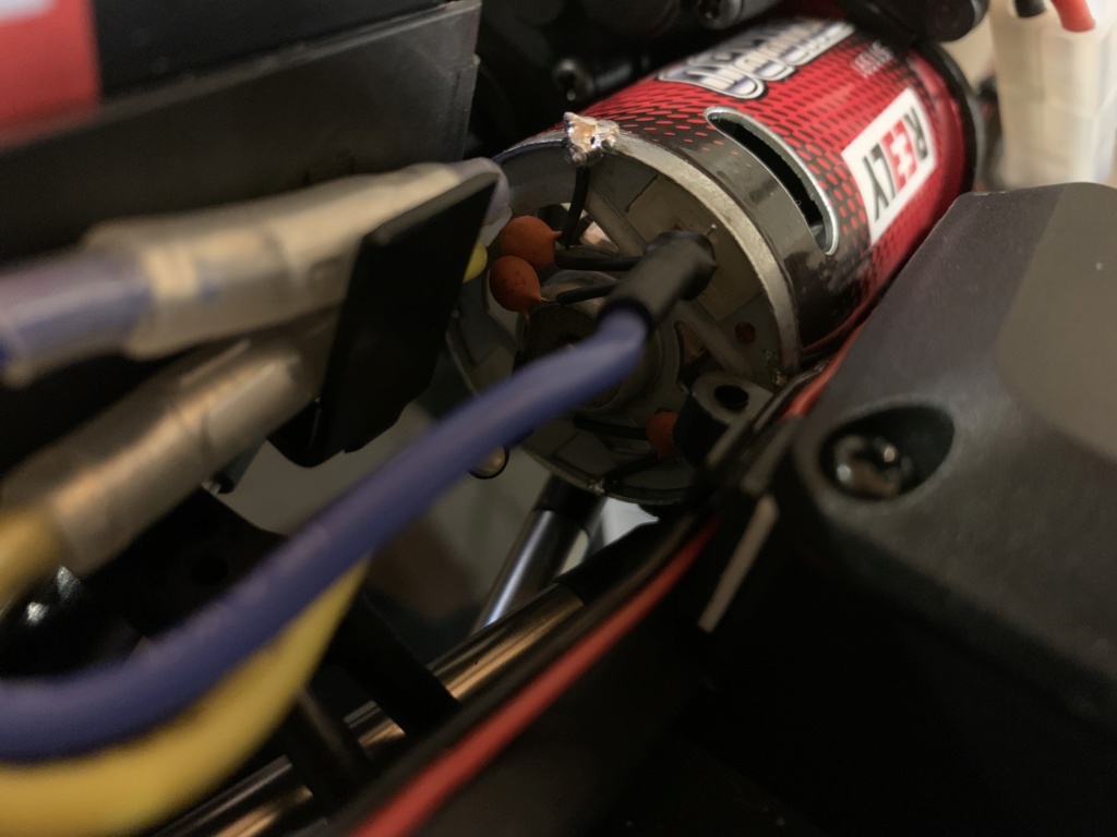

D’ailleurs qui peut me dire se que sont c’est 3 truc rouge au cul du moteur? Bride , résistance....
J en est un qui est dessouder d’un coter

Message  pleinair37 Ven 5 Fév - 6:46
Ce sont des condensateurs je crois. Ca régule le courant qui arrive au moteur. Ca se charge quand y a des pics de tension et ça se décharge quand y a une baisse de tension... Si quelqu'un peut confirmer...
Crawler Reely Free Men Extreme RTR RE-6549612 VS Scx10 II : Présentation et modification by Louloux - Page 6 Empty Re: Crawler Reely Free Men Extreme RTR RE-6549612 VS Scx10 II : Présentation et modification by Louloux
Message  Jérôme85 Ven 5 Fév - 7:16
pleinair37 a écrit:Ce sont des condensateurs je crois. Ca régule le courant qui arrive au moteur. Ca se charge quand y a des pics de tension et ça se décharge quand y a une baisse de tension... Si quelqu'un peut confirmer...
Il y en a un entre le + et le - du moteur, un entre le + et la coque metal du moteur et un entre le - et la coque métal du moteur
En gros c est utile ou pas ?
J ai un HH en 21t sous les yeux et je n en voit pas ! En interne peut être ?

Message  pleinair37 Ven 5 Fév - 7:34
Je pourrais pas t'aider plus, mes compétences s'arrêtent la... geek

Message  tuxstang Ven 5 Fév - 9:09
Les "trucs rouges" sont des condensateurs. Ils sont la pour atténuer les perturbations électriques que liée à l'utilisation de tout moteur électrique à balais. C'était indispensable du temps des radios à quartz en Mhz et de la TSF car ça pouvait perturber les récepteurs, de nos jours avec la modulation de fréquence en Ghz, ça n'est plus vraiment indispensable mais ça fait toujours partie des normes à respecter pour vendre des moteurs électriques dans la plupart des pays du monde.

Message  Jérôme85 Ven 5 Fév - 9:36
tuxstang a écrit:Les "trucs rouges" sont des condensateurs. Ils sont la pour atténuer les perturbations électriques que liée à l'utilisation de tout moteur électrique à balais. C'était indispensable du temps des radios à quartz en Mhz et de la TSF car ça pouvait perturber les récepteurs, de nos jours avec la modulation de fréquence en Ghz, ça n'est plus vraiment indispensable mais ça fait toujours partie des normes à respecter pour vendre des moteurs électriques dans la plupart des pays du monde.
Donc c est plus indispensable lol
J’aime bien tout savoir moi 👍

Message  tuxstang Ven 5 Fév - 9:44
Vu les vitesses auxquels tournent nos moteurs sur nos crawlers, je doute que l'absence de ces condos ait le moindre impact significatif pour le radio-amateur ou l'utilisateur de matériel vintage ... mais s'ils y sont, autant les y laisser, ils n'ont pas d'impact sur les performances du moteur.

Message  Jérôme85 Ven 5 Fév - 9:49
tuxstang a écrit:Vu les vitesses auxquels tournent nos moteurs sur nos crawlers, je doute que l'absence de ces condos ait le moindre impact significatif pour le radio-amateur ou l'utilisateur de matériel vintage ... mais s'ils y sont, autant les y laisser, ils n'ont pas d'impact sur les performances du moteur.
Oui bien sûr je ne vais pas m embêter à les couper pour gagner 3 grammes sur le poid de l’engin !!
