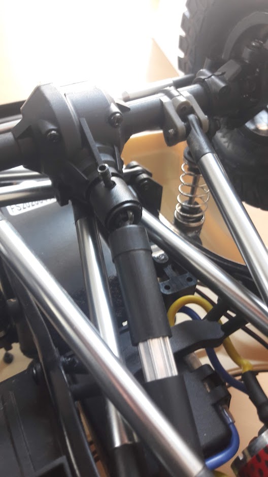

J'aimerai savoir si @Nicolas_49 et @Findecano, si vous arrivez à dévisser les 4 vis à tiges de vos 2 cardans de transmission sur vos Free men ?

iguane81 a écrit:Ou alors tu poses ton fer a souder dans le trou de la vis,  à fond et t'attends. Wink
C'est sous garantie
Il faut plus y toucher.
Si ça n'y était pas, je pense que j'aurais bousillé le tout avec une mèche à percer sur une colonne.
Car il n'y a vraiment pas moyen de faire autrement. ça ne bouge pas un poil.
J'ai chauffé les embouts jusqu'à ce qu'ils rougissent et à maintes reprises.
Et ça n'a rien fait.
Je reçois le mien seulement demain suite aux problèmes habituels des transporteurs (pas trouver l'adresse, à eux un accident, y avait personne, .... )
Mais de toute façon j'ai pris une version Kit donc je n'aurais pas ces soucis de montage du lundi matin.
Pour la barre Panhard, mes liens sont plus petits mais s’il faut je les cintrerais un peu.
Si tes barres sont des tiges acier filetés dans les extrémités, pas de souci ça ne cognera pas.
Du moins pas autant.
tuxstang a écrit:
Le problème du frein-filet, faut pas rêver, ça sert à rien de renvoyer le FreeMen et espérer que ce sera mieux sur le suivant ... en Chine, ils ont le même problème avec le frein-filet qu'avec la graisse ... soit y'en a trop, soit y'en a pas.
Bon, j'ai rempli un formulaire de demande de retour sur Ebay
En attendant je dois tout remonter et enlever les toutes petites modif que j'ai effectué. Heureusement sans incidence pour le retour.
Mais ça me fait chier car j'ai perdu du temps pour faire tout ça et qu'il faudra refaire.
En espérant que ce sera pas pareil la prochaine fois.
J'ai pris des photos pour terminer la présentation sans mes modifications que je comptais réaliser pour rendre ce véhicule plus performant.
Finalement je me demande si je ne vais pas demander un simple remboursement, plus qu'un échange standard.
Je me tâte.
Peut être que ça ira mieux demain ????
Messages : 16664

louloux44 a écrit:J'ai fait plusieurs chauffes avec 2 embouts de tournevis hex neufs pour essayer de faire craquer les freins filets.
Ensuite lorsque j'ai essayé de tourner les vis, mes 2 embouts sont morts.
Et aucune des vis à tige n'a bougé.
@Louloux44, sur mon premier freemen c'est la vis du cadran arrière côté pont que je n'ai pas pu dévisser, tandis que sur le freemen extreme c'est celui côté pont avant.
Ces deux vis étaient très enfoncées dans le cardan, la tête "rentrait" dedans, tandis que sur les deux autres (qui pouvaient être dévissés normalement), la tête effleurait la surface, ce qui semble plus normal.
Mais je n'ai pas beaucoup insisté, j'ai arrêté quand j'ai "senti" que le tournevis commençait à tourner dans la vis. Peut-être qu'avec la technique de chauffe de @iguane81 ou une autre technique, ça viendrait, mais j'ai déjà foiré une vis comme ça sur mon rustler, ça m'avait refroidi Shocked
Oh putain, tu as le même truc que moi.
T'aurais du demander la garantie.
Là tu vas en chier le jour où tu devras changer de cardan.
Et ça va forcément arriver.
Avec la rouille et les saletés, ce sera encore plus dur.
Je constâte donc que c'est un problème beaucoup plus récurrent qu'on pourrait le penser.
Je suis convaincu qu'ils sont nombreux à avoir juste mis de la graisse dans le carter et puis roulé jeunesse sans passer par la case démontage complet comme moi.
Il est vrai que cela ne vous vient pas à l'esprit de vérifier les vis à tiges des cardans sur un véhicule RTR.
On roule et on attend que ça casse ensuite on verra...
C'est pourquoi les gens n'en parlent pas autant.
Car les cardans en plastique, durent assez longtemps surtout avec l'extension en métal dedans.
Mais le jour où il faudra le faire....  Mad  Mad  Mad

Findecano a écrit:C'est clair que je n'ai jamais autant démonté mes RC neufs (et même occasion) que toi. Et je n'ai pas trop insisté sur ces vis.
Par pure expérience, si on ne fait pas ces vérifications et démontages préalables et qu'on ne se contente que de mettre la batterie et de rouler, comment peut on savoir s'il y a un problème sur le véhicule ?
Et lorsqu'il faut démonter par la suite après oxydation, on pleure, on hurle, on casse tout et c'est pour notre poire.
Dans mon cas ce sera pour la poire du commerçant.
Heureusement que tous les passionnées ne font pas comme moi.  lol!
Sinon.....  lol!
Findecano a écrit:
Mais peut-être qu'avec une bonne technique (chauffe ou choc), un embout de tournevis de très bonne qualité et d'une dimension "parfaite" pour qu'il ne rippe pas dans la tête de vis, ça viendrait sans problème.
ça ne fonctionnera pas.
Je suis prêt à parier ce que tu veux.
Commences à chercher une personne qui dispose d'une perceuse à colonne étau pour tenir la pièce en dessous.
Ne tentes pas avec une perceuse standard si tu ne veux pas finir comme Jésus.
D'ailleurs, si on l'avais vissé comme ça celui là, il ne serait jamais descendu de sa croix.  lol!
Findecano a écrit:
Mais je vais réessayer dans la journée quand même. J'ai acheté un petit tournevis électrique avec pleins de tailles d'embouts, je ne les ai jamais essayé, ce sera l'occasion. Je te tiens au jus.
Aucun tournevis électrique ne pourra donner autant de couple
Au bout de 2 embouts costauds, la tête de vis a foiré.
Et le pire c'est que les 2 vis à tiges côté sortie de boite de transfert sont moins profondes.
Donc ton embout n'entrera qu'à moitié dans le trou de vis.
Donc, foirage plus rapide.

Bon j'ai réessayé de dévisser les vis à tige des cadrans qui "bloquaient", eh ben c'est venu quasiment d'un coup :
Arrière :
Crawler Reely Free Men Extreme RTR RE-6549612 VS Scx10 II : Présentation et modification by Louloux - Page 2 Ar10
Avant :
Crawler Reely Free Men Extreme RTR RE-6549612 VS Scx10 II : Présentation et modification by Louloux - Page 2 Av10
J'ai essayé avec un embout qui matchait totalement avec la tête de vis, il n'y a pas photo c'est mieux.
Le premier avec lequel j'ai essayé devais être un poil plus petit, peut-être aussi un matériaux entrée de gamme.
@Louloux44, je pense que t'es mal tombé sur ton freemen, je ne suis pas sûr que ce soit une généralité. A voir
PS : pour le capuchon oui c'est une autre histoire, mais peut être qu'en le badigeonnant de wd40 et avec une bonne pince un ou tourne vis très fin, il viendrait.

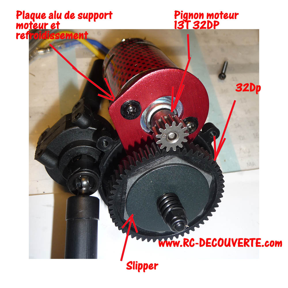

La boite de transmission et de transfert du Reely Freemen
Bonne surprise, la boite de transmission du REELY Free men est presque à l'identique que celle du scx10 V1 version après 2012.
Cette boite de transmission dispose :
- d'une couronne et un pinion moteur de 32DP, nettement meilleur que du 48DP des anciennes version de scx10 V1 avant 2012.
Avec les mêmes rapports de boite : pinions moteur 13T - couronne 56T
- une plaque support moteur en alu super pour le refroidissement contrairement à la boite des transmission des scx10 II - V2 et scx10 III où cette partie en plastique
- un système de slipper scx10 V1 après 2012 offrant plus de surface pour le slipper que les premières versions. Donc ça glisse moins pour rien.
Comme j'ai eu ce souci de démontage de cardan, j'ai pas pu démonter la boite de transfert pour voir si les pignons de boite étaient en métal ou pas.
Qui peut confirmer cela ?

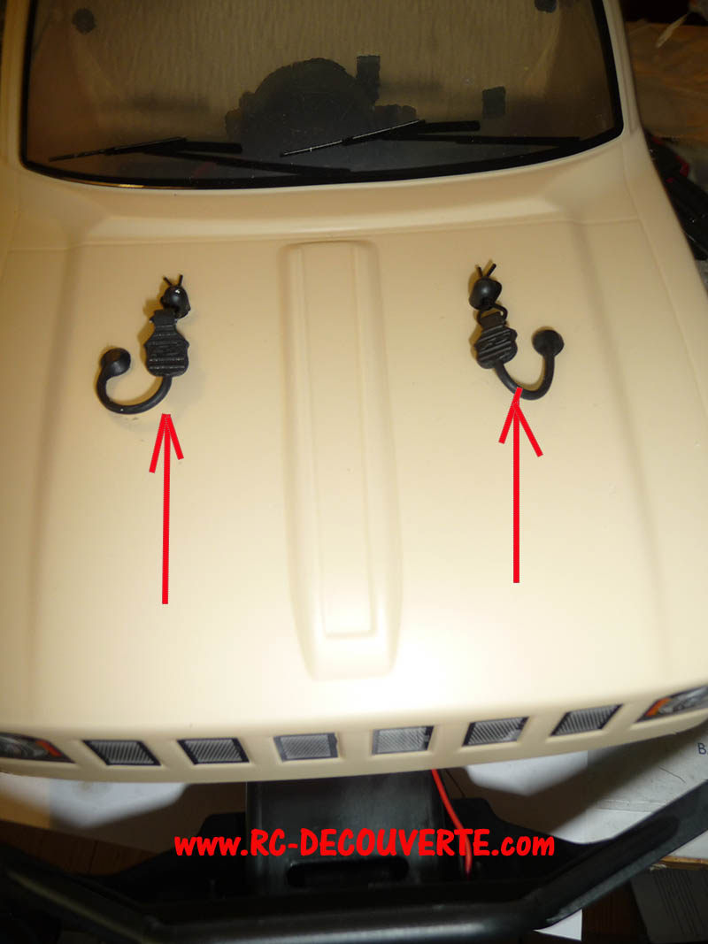

Quelques trucs sympas sur le Reely :
Ceci rebutera sans doute les inconditionnels du scale et de réalisme.
C'est génial pour ne plus perdre ces fichues goupilles de fixation de carrosserie.
