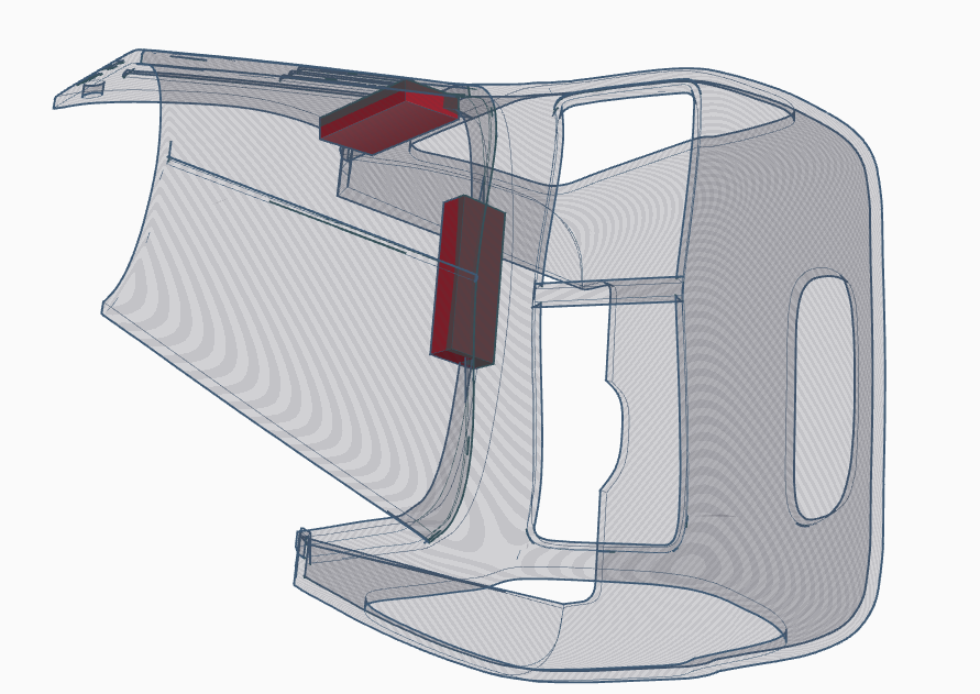

Hello,
ma ruse pour fabriquer des pièces de renforts qui s'adaptent a une forme complexe
Je positionne mon renfort avec un simple cube et je passe la forme complexe en "sans matière" en je fusionne les deux.
La résultante est un pièce de renfort qui est parfaitement adaptée.
Camion Zil 131 6x6 impression 3D avec balancier totalement fait maison - Page 2 Captur10
ici par exemple les renfort pour le capot de mon ZIL 157 (projet en cours de collage)

Message  louloux44 Lun 5 Avr - 20:05
Effectivement on prend une forme simple : un cube
Ensuite on change ses proportions Longueur, profondeur et Hauteur pour un faire un rectangle qui fera la taille des montants
Et on les positionne et on les oriente derrière les montants pour en faire les renforts de montants
Idem pour les renforts de la face arrière de la cabine.
Avec 3D Builder j'ai pu créer très facilement ces formes simples.
Mais j'arrivais pas à les orienter (un peu en biais) et à les positionner derrière les montants.
ça traverse l’arrière du montant pour aller à l'avant.
A ce qu'il parait c'est beaucoup plus faisable sous fusion.
Par contre mes renforts ne doivent pas être aussi épais que ceux de steph-fil-lou
Car j'aurais un tableau de bord à placer et ce sera galère si le renfort des montants est trop épais.
Mais maintenant que je réfléchis, je n'ai rien contre qu'on fasse une surépaisseur sur les montants des parebrises côté extérieur. Ce sera sans doute plus facile à faire ?

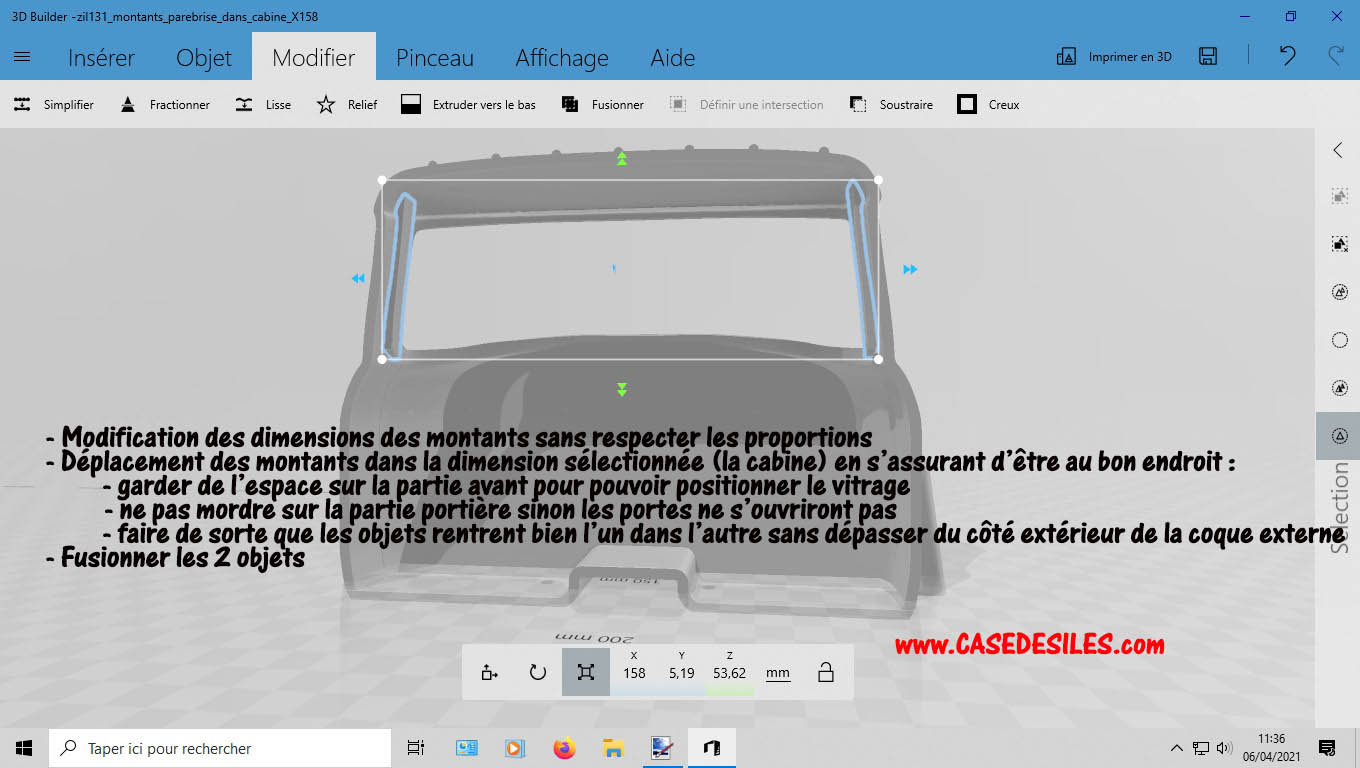

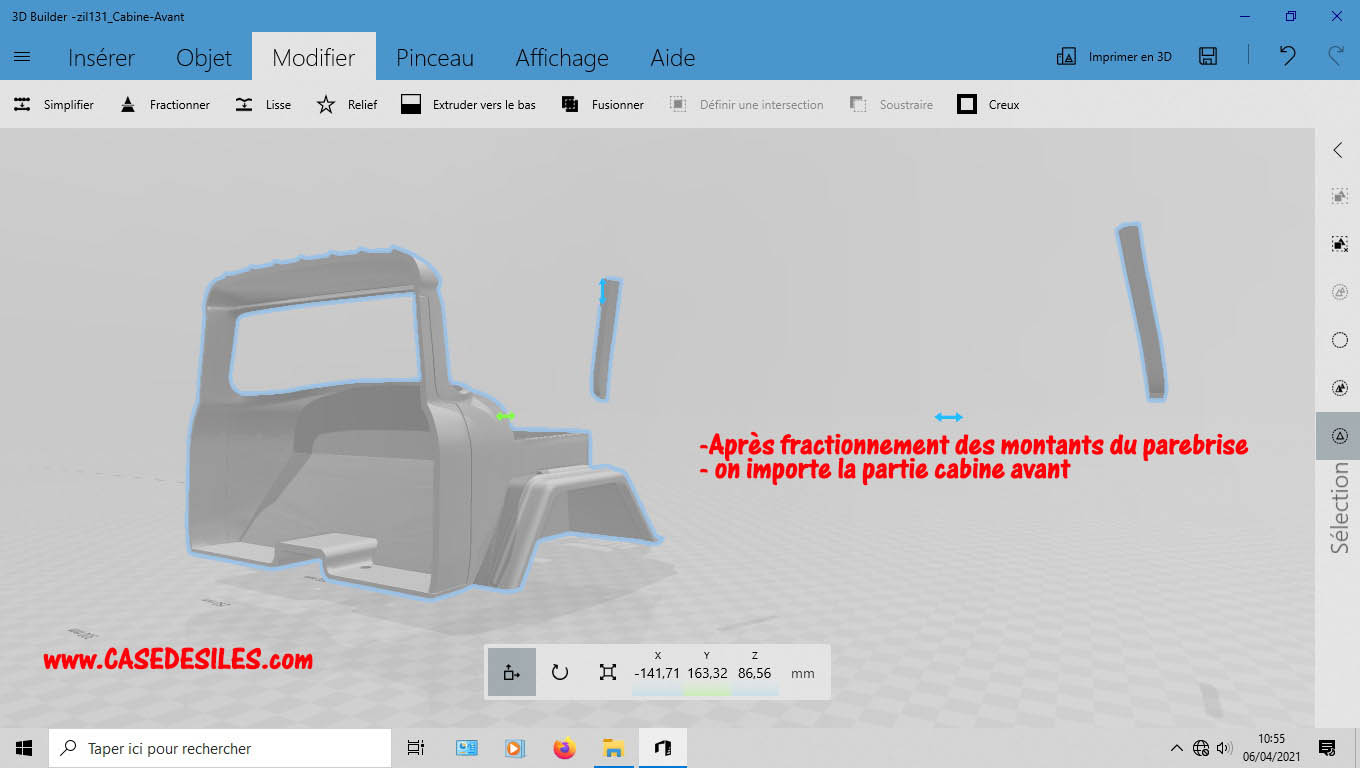

Voici comment faire pour rajouter des renforts sur les montants des parebrise de la cabine du Zil 131 :
J'ai d'abord essayé de créer des formes simples avec 3D builder pour ensuite essayer de les placer dans la cabine en renfort des montants.
C'était IMPOSSIBLE car j'avais pas les bonne formes, pas les bons angles d'inclinaison et de positionnement, pas les bonnes dimensions...
Bref c'était hyper galère.  Mad
Dans ce genre de boulot, il ne faut surtout pas utiliser la méthode classique des habitués de la 3D si on ne veut pas galérer sans jamais y arriver.
Et pourquoi pas faire ce que je sais faire de mieux et que j'adore : à la façon pirate en détournant les choses existantes voir l'objet lui même ?????
En quelque sorte on va greffer les morceaux du patient sur lui même  lol!
J'ai pris le haut de la cabine d'origine que j'ai fractionné en plusieurs fois pour isoler uniquement les montants des portières et du parebrise.
Ainsi j'aurais les bonnes formes, les bonnes inclinaisons et il suffira que de modifier le dimensions.
Je ne publie pas toutes les étapes de fractionnement précédentes mais je vous laisse imaginer le nombre de fractionnements que j'ai du faire afin d'obtenir que les montants de parebrise pour cette opération : quelques uns....  monkey
Camion Zil 131 6x6 impression 3D avec balancier totalement fait maison - Page 2 1-cabi11
PS : j'ai bien pris soin de sauvegarder certains morceaux fractionnés pour pouvoir éventuellement les récupérer par la suite si besoin.
Il ne faut pas être sadomazo pour tout fractionner à chaque fois qu'on a besoin d'un morceau que l'on a déjà fractionné dans les étapes précédentes ...
Ensuite l'étape suivante consiste à :
- Modifier les dimensions des montants sans respecter les proportions
- Déplacer les montants dans l'objet sélectionné (la cabine) en s’assurant d’être au bon endroit :
-> garder de l’espace sur la partie avant pour pouvoir positionner le vitrage,
-> ne pas mordre sur la partie portière sinon les portes ne s’ouvriront pas,
-> faire de sorte que les objets rentrent bien l’un dans l’autre sans dépasser du côté extérieur de la coque externe mais suffisamment pour souder les parties à renforcer.
- Et enfin fusionner les 2 objets une fois terminé  Smile
On obtient ceci :
Camion Zil 131 6x6 impression 3D avec balancier totalement fait maison - Page 2 2-mise11
Dans cette vue, on voit bien l'espacement en avant de 3mm environ pour placer le parebrise et en arrière le montant de la portière sur lequel il ne faut pas mordre sinon on ne pourra pas séparer les portières de la cabine après impression.
Et si ça se trouve ne nouveau montant renfort de parebrise pourra aussi servir à fixer les charnières des portières.... bien entendu, si j'arrive à trouver un moyen pour percer les trous des charnières...
Camion Zil 131 6x6 impression 3D avec balancier totalement fait maison - Page 2 2-mise10
Ici on voit bien qu'en rallongeant les 2 montants j'ai fait de sorte à souder avec la toiture.
Ainsi mes renforts de montants auront les bonnes inclinaisons.

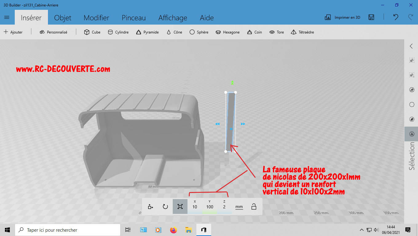

Message  louloux44 Mar 6 Avr - 16:07
Nicolas_49 a écrit:Peu importe la solution, du moment que le résultat soit là.
Effectivement. La nuit a porté conseil.
Suis assez fier du résultat pour une brelle en conception 3D  lol!

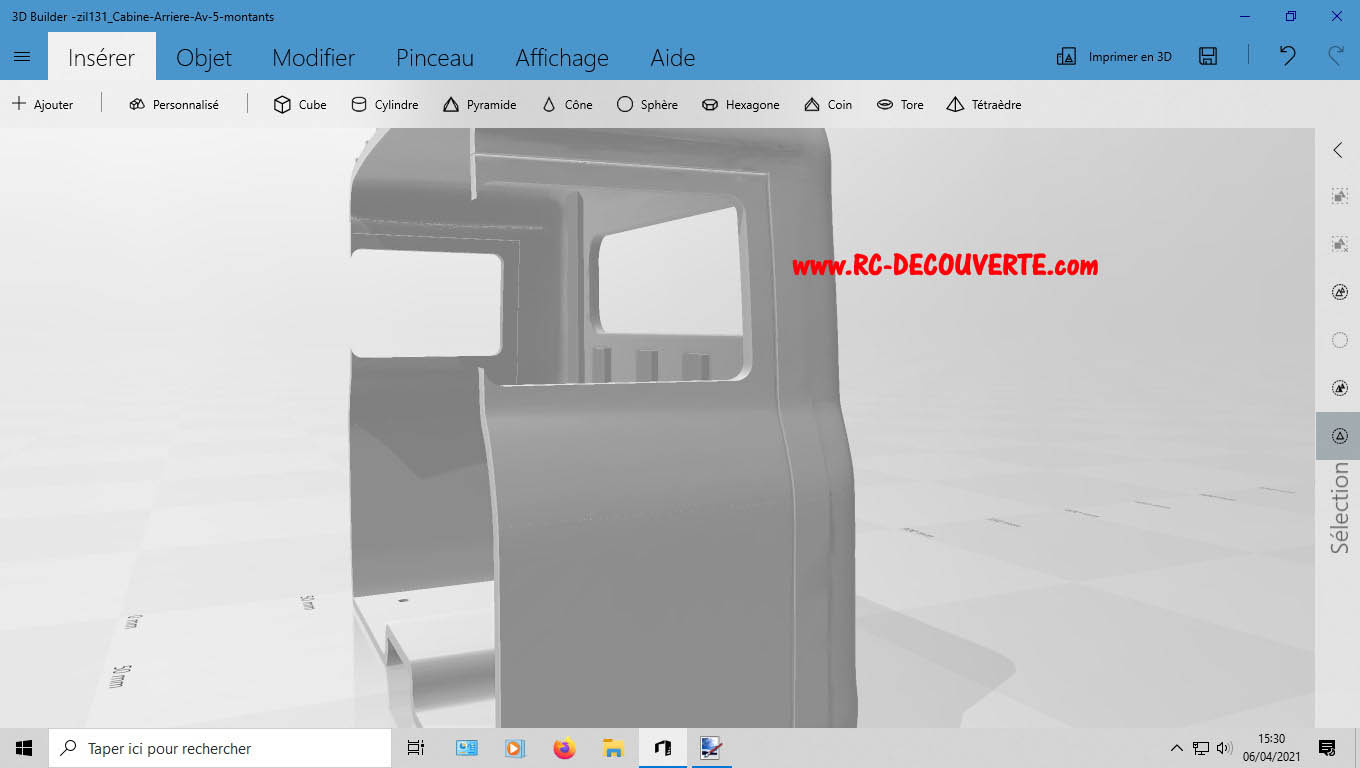

Le fichier de base pour la fabrication des renforts de la cabine arrière est une plaque de 200x200x1mm que tu m'avais fait. Tu t'en souviens ?
C'est mon fait tout !  lol!
Je fais presque tout avec ça.
Tantôt une plaque de toutes dimensions, parfois un cube ou un rectangle, tantôt un support et là un montant / renfort.  lol!
C'est la magie de la 3D.
Camion Zil 131 6x6 impression 3D avec balancier totalement fait maison - Page 2 3-cabi10

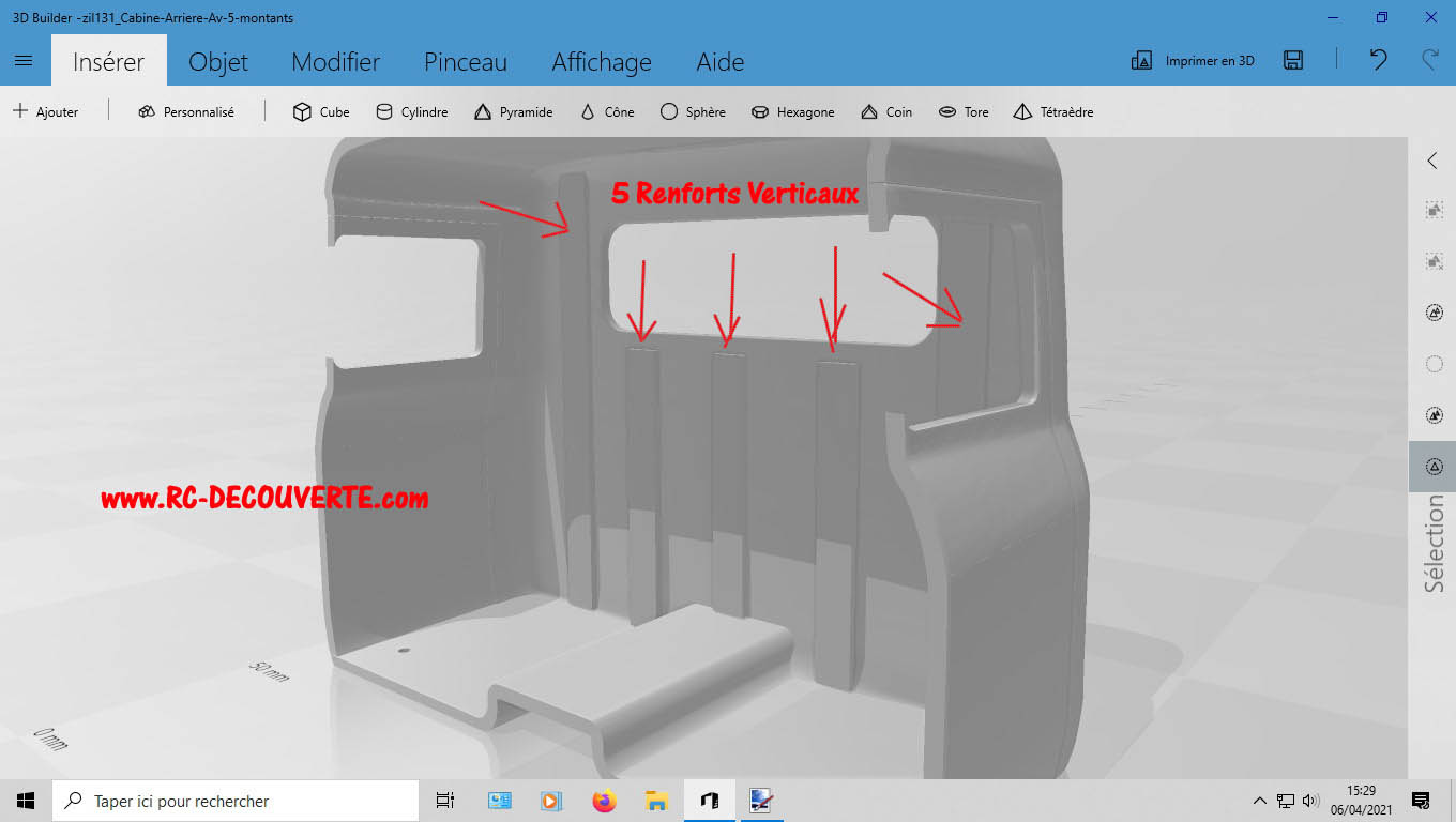

Avec 2 grands renforts et un petit :
Camion Zil 131 6x6 impression 3D avec balancier totalement fait maison - Page 2 4-cabi10
Vue avec les 5 renforts verticaux :
Camion Zil 131 6x6 impression 3D avec balancier totalement fait maison - Page 2 4-cabi11
Bien entendu j'ai laissé de l'espace autour du trou de parebrise arrière de la cabine pour poser le vitrage.
Une autre vue afin que vous voyez l’épaisseur des montants
Camion Zil 131 6x6 impression 3D avec balancier totalement fait maison - Page 2 4-cabi12
Et voila le boulot !!!!
Pas mal non ?
Je me demandais si je devais rajouter des renforts au dessus du trou du parebrise arrière.
Mais en se faisant j'aurais eu des supports indésirables entre les renforts bas et hauts qu'il convient d'éviter.
Il ne me reste qu'à fusionner l'avant et l'arrière de la cabine pour avoir un seul bloc et passer à l'impression.
