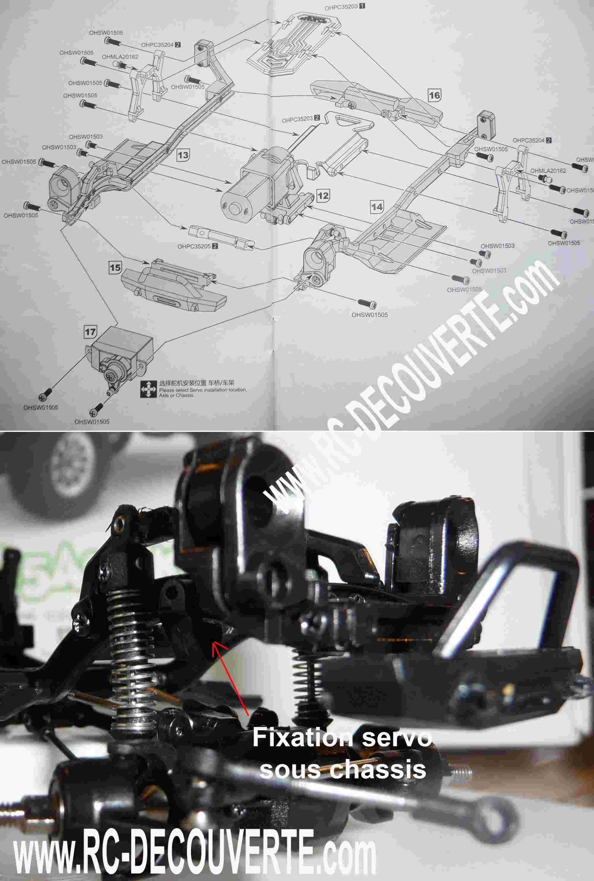

Sur l'Orlandoo OH35A01 Kit Jeep 1/35, tu as la possibilité de monter le servo sur le chassis ou sur le pont. Au choix et à priori les pièces qui vont avec.

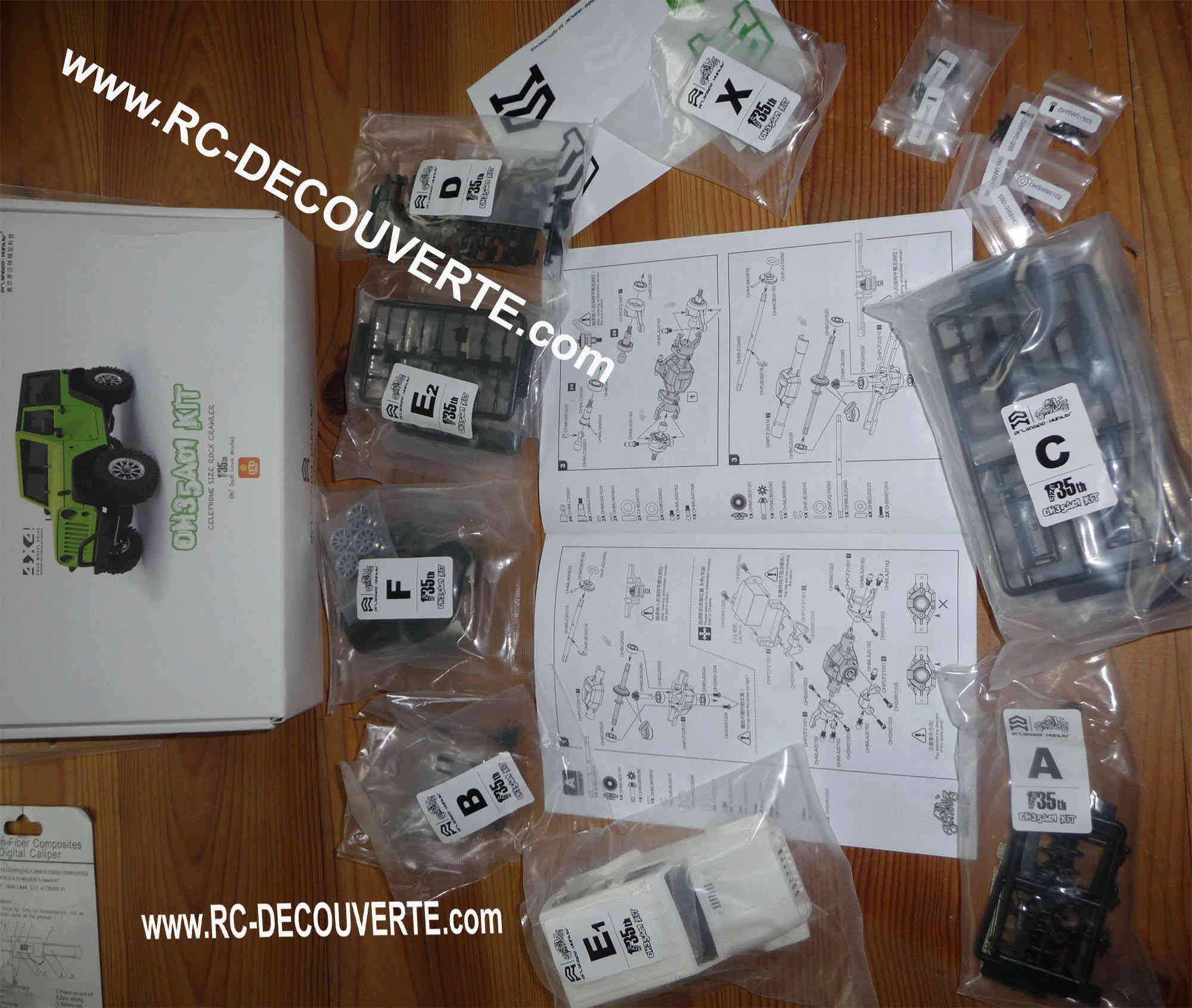

Euh, j'ai oublié de montrer le contenu du kit Orlandoo OH35A01 Jeep 1/35 reçu .... J'aurais du commencer par là  Smile
Sur la photo en grande résolution vous verrez les détails jusqu'aux marquages des sachets de vis du kit ....
Orlandoo OH35A01 Kit Jeep 1/35 mini crawler présentation découverte montage et essai Orland14

Voici la suite du montage pas à pas du kit Orlandoo OH35A01 jeep 1/35.....
Attention les yeux !!! moi il ne m'en reste plus.... et les doigts non plus lol!
Montage du châssis de l'Orlandoo OH35A01 kit jeep 1/35 châssis uniquement.
Voici les pièces et la partie de la notice pour le montage du châssis uniquement
Orlandoo OH35A01 Kit Jeep 1/35 mini crawler présentation découverte montage et essai Orland15

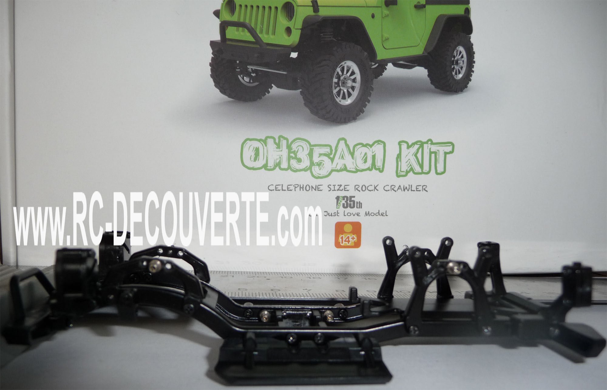

Photos du châssis nu monté de l'orlandoo OH35A01 kit jeep 1/35 :
Aucune difficulté particulière au montage à part les rotules...
Orlandoo OH35A01 Kit Jeep 1/35 mini crawler présentation découverte montage et essai Orland16
Orlandoo OH35A01 Kit Jeep 1/35 mini crawler présentation découverte montage et essai Orland17

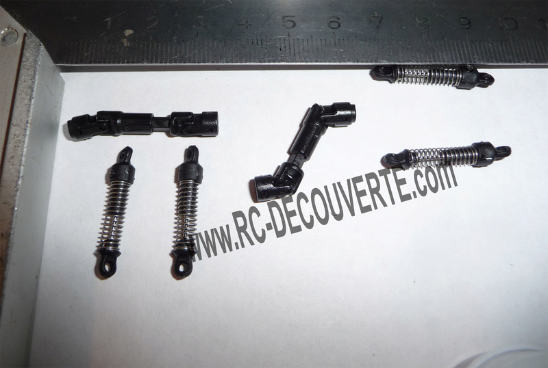

Montage des suspensions et cardans de l'orlandoo OH35A01 kit jeep 1/35 :
Orlandoo OH35A01 Kit Jeep 1/35 mini crawler présentation découverte montage et essai Orland21
Orlandoo OH35A01 Kit Jeep 1/35 mini crawler présentation découverte montage et essai Orland22
Pour l'instant je n'ai pas fixé les cardans car et ni la boite de transmission car je n'ai pas encore reçu le moteur qui tarde à arriver ....
Mince c'est petit ! J'avoue en avoir un peu souffert pour le montage des cardans mais moins qu'avec les rotules.
Heureusement que j'avais 2 pinces à bec pointu pour l'électronique.... et des doigts fins.... sinon  Shocked

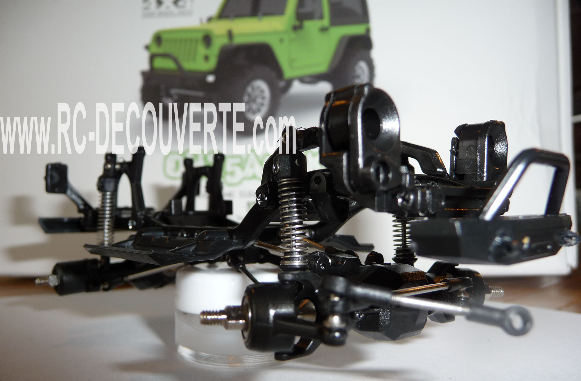

Voici les photos du châssis complet et monté de l'orlandoo OH35A01 kit jeep 1/35 :
Hé je peux faire photographe pro pour eux non ?  lol!  lol!
Orlandoo OH35A01 Kit Jeep 1/35 mini crawler présentation découverte montage et essai Orland18
Orlandoo OH35A01 Kit Jeep 1/35 mini crawler présentation découverte montage et essai Orland19
Orlandoo OH35A01 Kit Jeep 1/35 mini crawler présentation découverte montage et essai Orland20

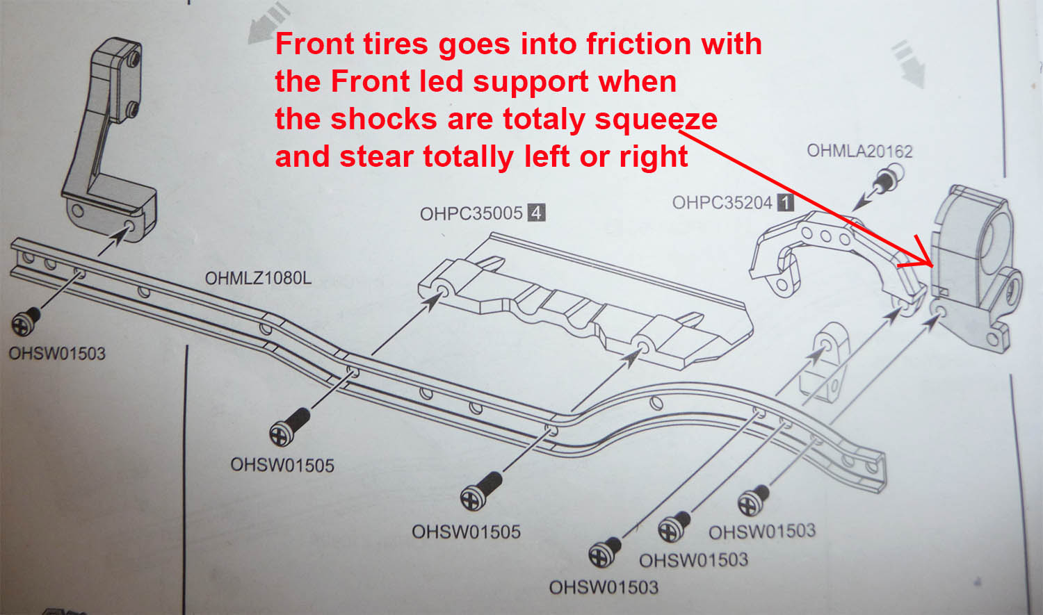

2) Les pneus avant frottent contre le support de Led avant sur l'orlandoo OH35A01 kit jeep 1/35 :
Lorsque les suspensions sont écrasées au presque maximum et que l'on braque à fond à gauche ou à droite, le pneu qui braque vers l'intérieur frotte contre le support de led des feux avant.
Orlandoo OH35A01 Kit Jeep 1/35 mini crawler présentation découverte montage et essai Led-su10
J'attends la réaction du vendeur / fabricant.

Voici comment se fixe le servo sous le chassis.
Sur la photo et schéma tu vas voir 2 petites pièces en forme d'angle 90° qui se fixent sur le chassis. Et le servo vient se fixer sur cette pièce de 2 côtés. Mais le servo se retrouve sous le châssis.
Et a en croire leurs notice, c'est la petite barre de direction qui vient sur le servo. Pas de barre Panhard.
Orlandoo OH35A01 Kit Jeep 1/35 mini crawler présentation découverte montage et essai Servo-11
C'est bien la première fois que je vois un servo fixé sur châssis et qui ne nécessite pas de barre panhard... ils ont inventé un nouveau système ou quoi ?
Grâce à ces 2 supports, le servo (certes plus large que le châssis) est fixé sous le châssis. Le servo passera en terme de place sans toucher le pont de suspension. A condition que le servo ne soit pas trop haut.... à vérifier à réception.
Mais là tu as éveillé ma curiosité avec la barre panhard.....
La petite barre de direction fait comment lorsque la suspension est écrasée ???? ça va faire effet inverse non ? Encore un autre problème en vue... ?
