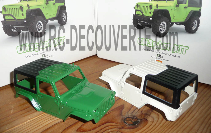

Salut les gars.
Voici des nouvelles des 2 Orlandoo OH35A01 Kit Jeep 1/35....
ça y est, je peux dire que les travaux de peinture sont terminés. Du moins je ne referais pas !
J'ai du m'y prendre à 4 ou 5 fois avec pas mal de ponçage. ça commençait à attaquer les détails en relief de la carrosserie à force de poncer.
Donc ce n'est pas parfait mais je n'y toucherai plus. Et on ne m'y reprendra plus !
Orlandoo OH35A01 Kit Jeep 1/35 mini crawler présentation découverte montage et essai - Page 4 Orland22
Vous remarquerez que j'ai choisi de ne peindre en noir que la partie arrière de la toiture sinon cela aurait été trop noir. Et les extensions d'ailes non plus.
Marre de recommencer.
Les travaux de peinture m'ont pris plus de temps que la mécanique et électrique.
