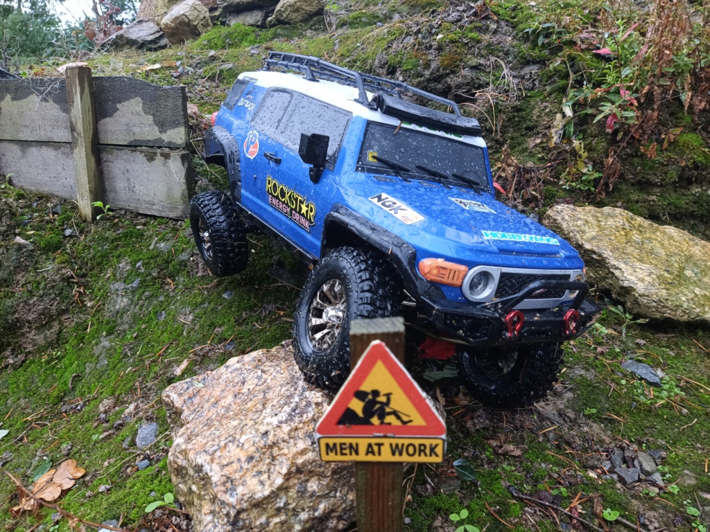

FTX Crawler Outback Geo FTX5591 RTR V3
ses caractéristiques techniques d'origine :
Livré monté avec électronique
Système radio 4 canaux 2,4 GHz
Variateur hobbywing WP-1060 Waterproof
Moteur brushed 17T
Batterie nimh 7.2v 2000mah et cordon de charge USB
Servo de direction 15kg pignons métal
Monté sur roulements à bille
Arbres de transmission universels centraux télescopiques
Arbres de transmission universels avant en acier CVA
Essieux avant et arrière verrouillés à grand débattement
Châssis en métal
Système de transmission divisé pour un meilleur couple
Boite de transfert CG inférieure
Embrayage à glissement de boîte de vitesses
Servo de direction monté surélevé et barre Panhard
Liens en acier
Amortisseurs hydrauliques
Servo de direction surélevé et barre Panhard
Pneus tout terrain Fastrax Matador super tendres
Pare-chocs avant et arrière à l'échelle avec manilles et lumières LED montées en usine
Repose pieds en métal
Châssis à cadre métallique à double rail
Suspension multibras en acier de 6 mm
Longueur : 550 mm
Largeur : 245 mm
Hauteur : 252 mm
Poids : 3050 g
Empattement : 313 mm
Diamètre des pneus : 122 mm
Garde au sol : 80 mm
les + : pas trop cher entre les version RGT dispo sur aliexpress qui tourne aux environ de 350 euros à plus de 400 (les prix ont fait un sacré bond depuis quelques semaines ) et les version FTX strictement identiques
qu'on trouve aux environ de 370 en france
le design : le fj cruiser toyota n'est pas trop courant ça change des jeep et des defender ou des bronco il est dispo en bleu, jaune gris et rouge .
les equipement : phares, barre de led de toit, et clignotants sont pré-équipés . petite originalité les clignotant avant sont integrés dans le phare de façon annulaire et on a m^me un couleur suplementaire bleue qui ne sert à rien
l'esc en 1060 hobbywing , bien sûr le 1080 est mieux , mais dans cette tranche de tarif c'est pas mal ...
l'empattement en 313 mm tres standard , et la possibilité de changer de carrosserie assez facilement des poteaux supplémentaires sont fourni dans la boite .
l'ensemble des liens en acier
le trim de servo en métal probalement du zamak
l'equibre general du modèle : il croise bien les débattements de pont sont plutôt généreux et bien que débutant , je l'ai trouvé très facile à piloter il est très bien équilibré et la position à l'avant du moteur et de la batterie aide pas mal !
la transmission divisée : 3 arbres , donc un arbre primaire sortant du moto-reducteur vers une boite de transfert centrale , avantage : la boite de transfert est plus basse améliorant le centre de gravité , et les angle de cardans sont moins prononcés , la motricité est transmise avec moins de contrainte mécanique.
les jantes beadlock , alors oui elle sont en plastique et ne sont pas réalistes sans être moches , mais elles font le job et se permettent même le luxe d'être hermétiques et permettent une nouvelle monte sans difficulté
les engrenage de diferentiel sont en acier type "technologie poudre" sans entrer dans les détails technique , ont peu obtenir grâce à ce procédé (si il est bien maitrisé) des résistances assez exceptionnelles sur l'acier
les - étrangement une des sortie d'arbre primaire a une de ses extrémités en plastique alors que toutes les autre sont en plastique fibré avec cardans en métal, et ça ne tient pas , donc go aliexpress : 11euros pour un arbre en inox ......et dans l'absolu c'est tout ce qu'il y a à prévoir
la carrosserie bien que jolie elle est sortie de boite assez peu adaptée aux pneu d'origine 1.9 x120 x45 et les ailes frottent sur les gros croisements de pont , un coup de ciseaux est necessaire pour affiner leur profil
si les phares sont tres jolis (et plutôt efficaces ) dommage que les feux arrière n'aient pas bénéficié du même soin : juste un sticker sur la forme du lexan , c'est pas à proprement moche , mais ça entrave la possibilité de mettre des feux réalistes .

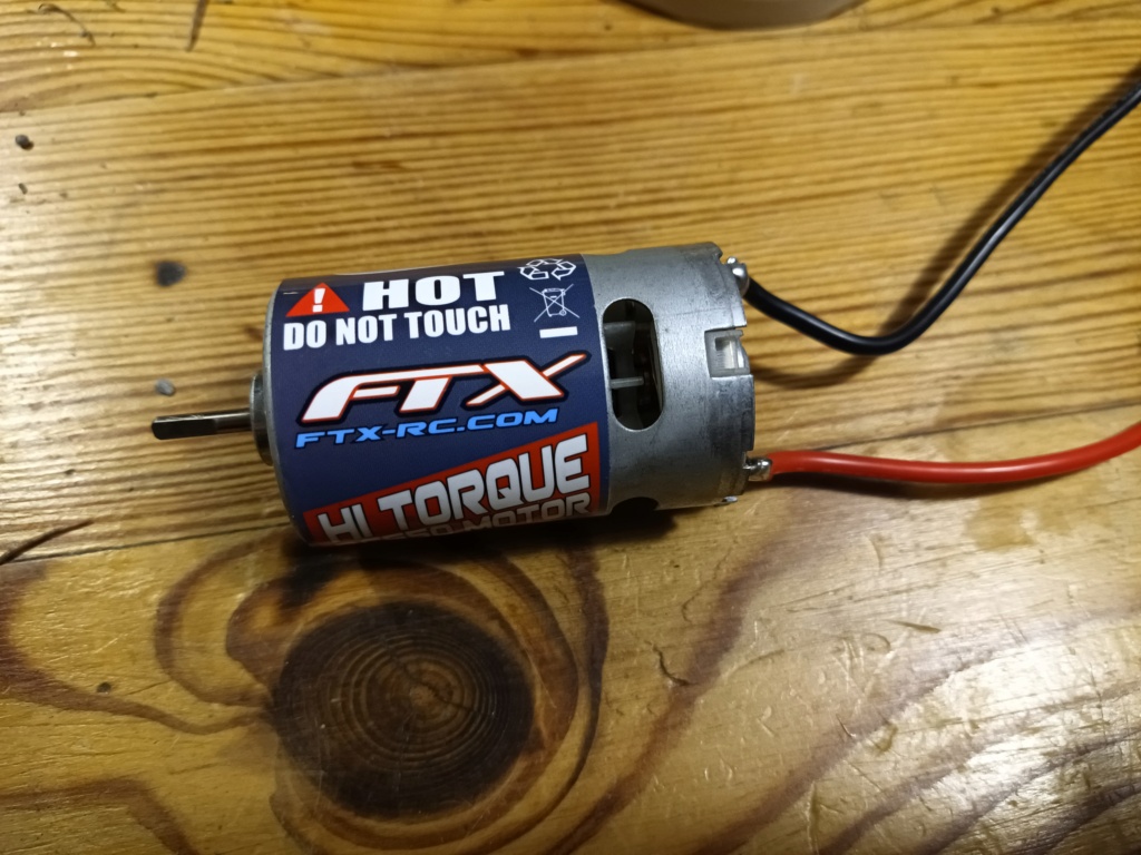

le moteur en 550 17T , alors de la puissance il en a , mais de la progressivité beaucoup moins , et il faut être trèèèès doux avec la manette
gamme
- la visserie est intégralement en allen 4 mm ça c'est bien , mais un pas de vis acier classique vissé dans du composite fibré c'est bof ça tient bien mais je doute de la longévité au fil des démontages successif je pense que je passerais sur un filetage type tôle avec des vis en inox là où c'est possible et des vis plus longues mais sécurisées par un écrou là ou c'est débouchant .
la direction , alors manquant d’expérience, mon regard sera celui dun pur amateur mais ... l'ensemble du pont avant est en nylon fibré c'est c'est léger et très solide mais je trouve que la direction manque de précision et est un peu "élastique" à cause justement de toute ces pièces synthétiques : tasse de direction fusée et porte fusée
les +/- : les pneus n entre le + et le moins , ils font le job , incontestablement, il sont très souples et plutôt efficaces , mais je n'aime pas trop leur look trop RC et leurs dimensions qui perche le scale un peu trop haut.... mais bon, ils sont de bonne qualité , en outre le pneu de secours fixé à l'arrière de par ses dimensions justement constitue une gêne en angle de fuite .
l'upgrade , ben oui forcément on veut se hisser au niveau des copains
test : moi je suis très satisfait mais je suivrai avec attention le verdict des vieux briscard du RCDA
quelques autocollants pour personnaliser et hop !
en conclusion : n'ayant aucune expérience en scale , mais ayant l'habitude de bricoler toute sorte de machin mécanique /électriques/électroniques, je dirais que le modèle n'est pas exempt de défaut , et que je ne regrette pas mon achat il me semble être une bonne base ave de belles options , je le trouve plutôt joli et ses capacités ne m'ont pas du tout parue ridicule face à des engins bien plus haut de gamme

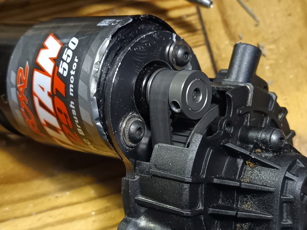

à la base c'est pour scx10 , mais une simple modif (allongement de la plage de réglage de distance arbre moteur/ couronne avec une dremel )
resultat ; plus de WIIIIIIIIIIIIII! c'est très doux , souple j'ai plusieurs fois bloqué la transmission jusqu'au déclenchement du slipper et ça ne bronche pas d'un poil ,et tellement plus silencieux

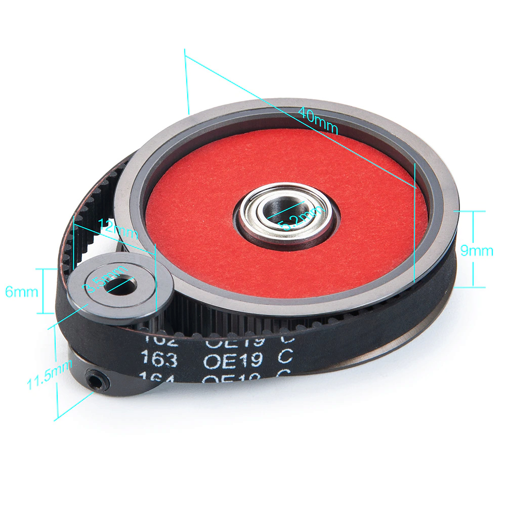

J'ai trouvé ton fameux kit de conversion couronne, courroie et pignon moteur : https://s.click.aliexpress.com/e/_9xlCc9
Sinon on a carrément la boite de transmission complète avec couronne et courroie de transmission : https://s.click.aliexpress.com/e/_9jctDL
Merci pour cette découverte !!!
J'en ai raz le bol de bruit de couronne sur l'un de mes scx10 et 2 de mes autres véhicules.
ça m'intéresse.
Je vais essayer ça dès que j'aurais du temps

Jérôme85 a écrit:Salut sympa cette transmission par courroie , du coup plus aucun fruit de friction ? Tu peut acheter les courroies séparément ?
Merci pour tes réponses, je penche sur le sujet courroie aussi
Oui on peut les acheter séparément. Certains vendeurs proposent aussi les courroies.
Par contre j'aimerai connaître la vitesse d'usure et la solidité.
Et si elle se détend plus ou moins vite...
Car j'aimerais pas changer de courroie tous les mois
