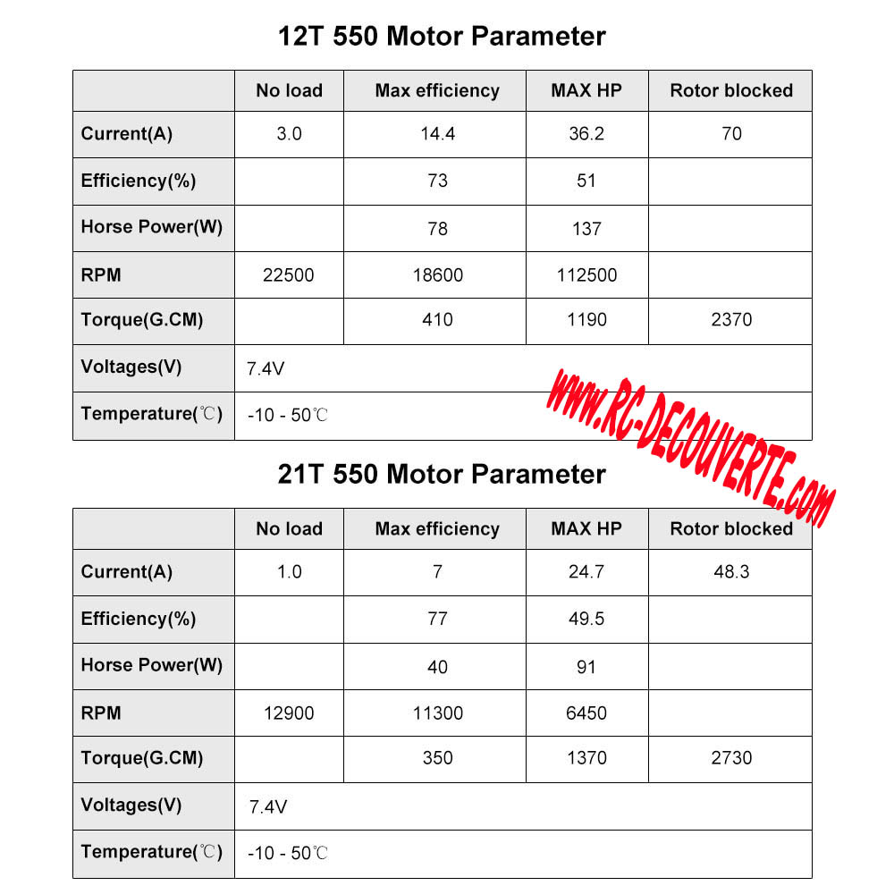

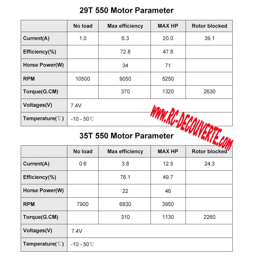

Mais pour l'électronicien est vététiste que tu es voici une explication un peu plus scientifique :
Il est fort dommage que la très grande majorité des fabricants de moteurs ne communique pas beaucoup d'informations sur leurs moteurs et cela aurait pu t'aider à comprendre.
Les rares qui le font communiquent 2 informations importantes pour chaque moteur selon le nombre de T :
- le nombre de tours minutes RPM
- le torque xxx G/ cm
Le rare fabricant / vendeur qui soit totalement transparent à ce niveau est Injora (source : https://s.click.aliexpress.com/e/_AfFsaR).
Voir les 4 tableaux ci dessous concernant les caractéristiques de moteurs type 550 de 12T, 21T, 29T et 35T
FTX Crawler Outback Geo FTX5591 RTR  V3 - Page 2 Tablea11
FTX Crawler Outback Geo FTX5591 RTR  V3 - Page 2 Tablea12
Si tu observes le RPM et le couple (Torque) de chaque moteur tu verras que la vitesse est inversement proportionnelle au couple.
Plus un moteur sera rapide plus son couple sera faible.
C'est une donnée et un fait.
Bon, dans ces tableaux la différence n'est pas hyper marquante car ce sont des moteurs de type 550 qui sont beaucoup plus coupleux que l'équivalent en 540.
La différence entre RPM et couple sera plus forte pour des moteurs type 540 et de moindre qualité.
Tout comme un sprinter aura du mal sur de longues distances et sur les courses à pied en montagne sur des km.
Il est vrai que sur ton vélo les démultiplications te donnent la possibilité de grimper des cotes comme sur un véhicule avec une boite de vitesse.
Mais je te signale que ton véhicule n'a qu'un seul rapport, contrairement à un Trx-4 ou un sherpa ou un RGT Rescuer et tout autre véhicule muni d'un boite de vitesse.
Et c'est bien là le problème !
Donc tu ne peux pas changer de démultiplication quand ton moteur nécessite plus de couple.
Aussi si tu as un moteur rapide, dans une forte pente si ton véhicule doit chercher le grip à très faible vitesse, ce dernier aura tendance à faire de petits sauts contrairement à un moteur coupleux qui aura tendance à gratter sur place.
Et dans ce même cas, lorsque tes roues se retrouvent bloquées, le véhicule va forcer jusqu'à faire des grands bonds ou des sursauts pour finir dans le décor.
Un moteur coupleux ou un véhicule mini d'un boite de vitesse ne font pas ou très peu.
Voila la différence.

Bon ... Alors disons qu'en voyant ces tableaux, ça ne fait que me conforter dans le fait que si la différence en RPM est très grande entre un 35T et un 12T, et bien il n'en va pas de même pour le couple qui reste similaire. Du coup l'intérêt d'un moteur très lent n'est pas flagrante.
Cela étant il s'agit d'injora, sans doute que chez d'autres constructeurs plus qualitatif la différence de couple entre un moteur 12T et 35T est plus marquée, à voir.

en revanche le couple est il constant quelle que soit la vitesse ? parce , on le constate quand même: à basse vitesse un moteur "lent" est plus souple plus progressif et du coup bien plus agréable en franchissement, le dosage de gaz plus facile, et maintenir une vitesse constante sur une ligne un peu technique c'est pas mal quand même

LYNX a écrit:en revanche le couple est il constant quelle que soit la vitesse ? parce , on le constate  quand même: à basse vitesse un moteur "lent" est plus souple plus progressif et du coup bien plus agréable en franchissement,  le dosage de gaz plus facile,  et maintenir une vitesse constante sur une ligne un peu technique c'est pas mal quand même
ça c'est une fait et suis d'accord avec toi
Je rappelle un truc que j'ai dit dans mon message ou j'ai posté les tableaux et qui est très important.
Ces tableaux sont pour des moteurs 550 de bonne qualité et ça fait la différence.
Le couple de ces moteurs sera beaucoup plus élevé que des moteurs 540 standards (pas les moteurs hauts de gamme)
Il y a moteur et moteur....
Plus le moteur est rapide, moins il aura de couple.

Je ne suis pas un spécialiste du moteur mais quand je regarde les données que louloux a mis en ligne, on voit que le couple est dépendant directement de la vitesse de rotation :
le 12T a un couple de 410 à 18600 tr
le 21T a un couple de  350 à 11300 tr
le 29T a un couple de 370 à 9050 tr
le 35T a un couple de 310 à 6830 tr
Si on essaie tous ces moteurs sur un scx 10.2 par exemple, qu'on le fasse rouler à une vitesse moteur de disons au pif de 5000 tr/min (ce qui donnera la même vitesse du véhicule en km/h quelques soient les moteurs utilisés vu que c'est la même transmission) et si on admet une courbe de couple linéaire en fonction de la rotation (supposition probablement fausse), en appliquant une règle de 3 on voit que le 35T à 5000 tr aura un couple de 226, le 29T aura un couple de 204, le 21T un couple de 155 et le 12T un couple de 110.
Si maintenant on compare le 35T avec le 12T, le 35T aura un couple de 226 à 5000tr et le 12T pour avoir le même couple devra tourner à 10252 tr, donc 2 fois plus vite donc il faudrait pour le 12T, avoir une trans avec le double de la réduction du 35T pour permettre au véhicule de rouler à la même vitesse.
Mais il y a une chose importante pour nos engins et le plaisir de rouler, c'est les accus !
A vide sous 7.4V, le 12T pompe 3A contre 0.6A pour le 35T, donc 5 fois plus !
Donc même en adaptant la transmission pour le 12T en mettant un pignon moteur plus petit pour avoir la même vitesse du véhicule qu'avec le 35T, vous roulerez grosso merdo 5 fois moins longtemps (ça c'est toujours dans le monde merveilleux de la théorie  lol! ), pour la même batterie, avec un 12T qu'avec un 35T.
Tout ça c'est de la théorie voir de la déduction absurde mais on est pas loin du réel je pense, et de ses compromis.
