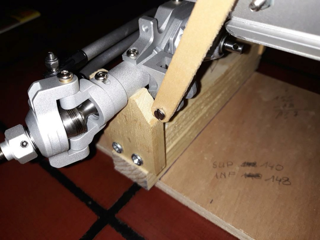

Message  JLL35 Dim 28 Nov 2021 - 21:36
Bon, c'est un proto donc normalement top secret, mais bon, on est entre nous et je sais que ça sortira pas d'ici lol!
Donc, vous avez tous gagnés parce que je ne sais pas d’où ça vient, ça trainait dans l'atelier depuis des années, chez moi on appelle ça "des ça peut", style ça peut servir, la preuve Arrow
@Louloux, je te pardonne, je sais que tu lis les posts en diagonale, les rails sont déjà découpés à l'endroit des ponts pour permettre le débattement Laughing
Sinon, je me suis fait un gabarit pour calculer mes longueurs de liens et de cardans.
PROTO U4 2022 JLL - Page 2 U4_510
PROTO U4 2022 JLL - Page 2 U4_610
PROTO U4 2022 JLL - Page 2 U4_710
Je vais peut-être garder les amortisseurs en bois, ça devrait être fun lol!

Message  JLL35 Ven 3 Déc 2021 - 21:17
Arrivage de pièces aujourd'hui, amortisseurs, moteur, exas, câbles, prises Dean M et F, je vais pouvoir commencer le montage et faire mes liens, après je vais pouvoir commander mes cardans et bosser sur la carrosserie Exclamation

Message  JLL35 Ven 10 Déc 2021 - 21:13
Bon petite avancé sur le U4, montage des amortisseurs, fabrication des liens et montage à blanc, bon faudra tout re démonter pour nettoyer, caler, mettre les bonnes vis et les écrous frein Wink
PROTO U4 2022 JLL - Page 2 U4_810
PROTO U4 2022 JLL - Page 2 U4_910
Ça commence à ressembler à un truc qui va rouler dans la terre et les cailloux Exclamation

Message  Gégé35 Ven 10 Déc 2021 - 22:57
Good job jl , je te conseille de remonter ta barre de direction , trop basse et exposé aux chocs 😉
Messages : 3449
PROTO U4 2022 JLL - Page 2 Empty Re: PROTO U4 2022 JLL
Message  JLL35 Ven 10 Déc 2021 - 23:10
Yo mon Gégé, j'ai prévu de la passer au dessus de la fusée, quoique quand je regarde certaines vidéos y en a qui la laisse en partie basse, ça sert à ramasser les cailloux ou pas Laughing
Message  Gégé35 Sam 11 Déc 2021 - 8:15
🤞... Regarde aussi en croisements de ponts max que tes amortos ne soient pas bridé par leur support ...l écart m a l air faible entre ces pièces , à force de faire des protos on a l oeil , pas toujours le bon ? 🤔🍻
