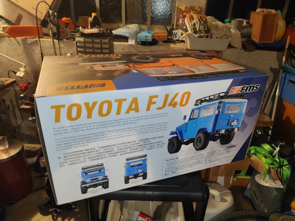

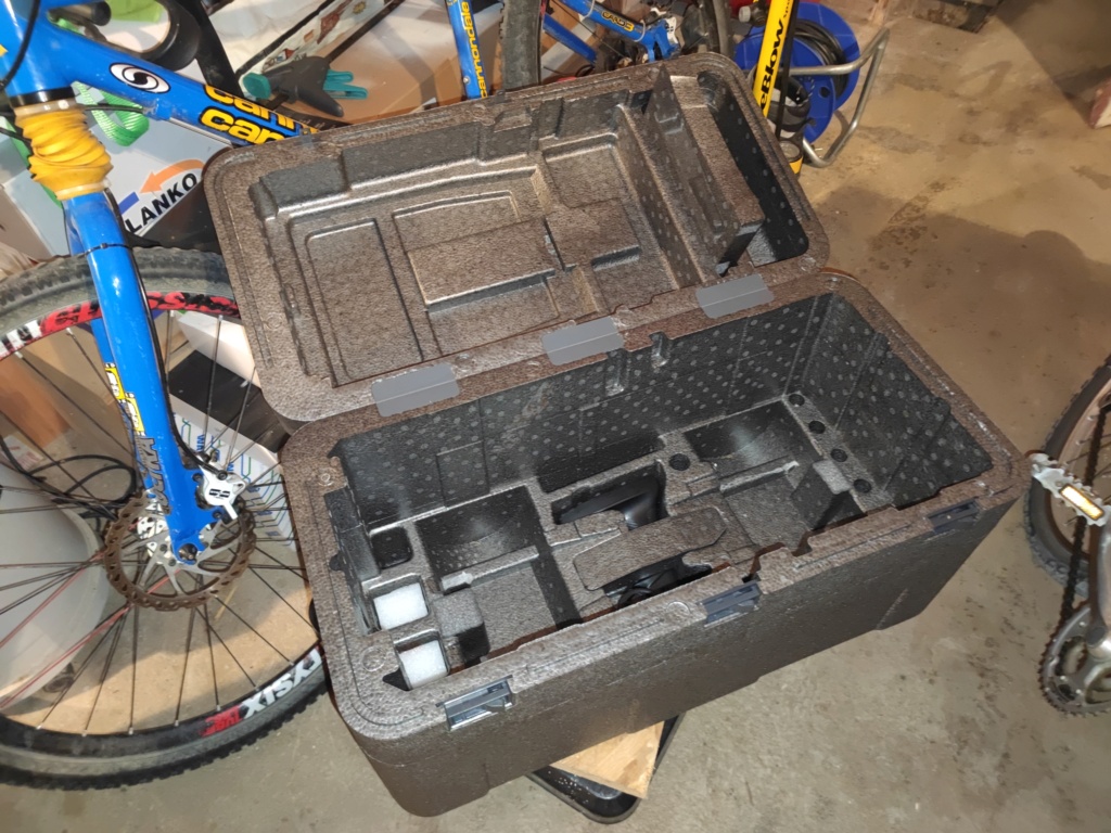

Bon allez, c'est parti pour un nouveau sujet...
Pas de suspens dans le titre, c'est bien le Toyota FJ40 en bleu.
Déjà la boite est énorme ! Et dans le carton on trouve une belle boite en polystyrène gris noir (un écrin ?) style valise avec poignée et fermetures ! Super pratique pour transporter en toute sécurité un scale. Les autres fabricants devraient s'en inspirer... clown

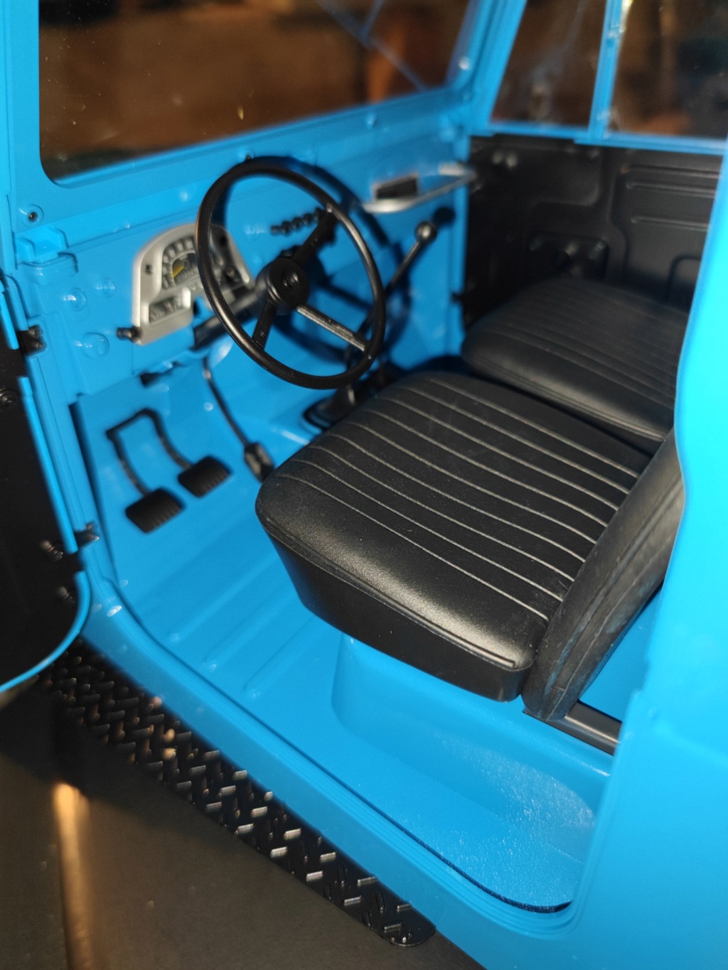

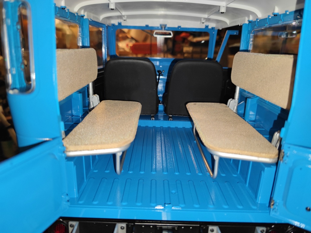

C'est vraiment un beau véhicule, pleins de petits détails, les ouvrants s'ouvrent ( clown ) tous, capot, portes avant et coffre... Pour les portes avant il y a un système de fermeture avec la poignée, super bien fait (à voir la tenue dans le temps quand même) et les autres il y a un système de clips assez mal fait il faut bien le dire. A mon avis avec l'usure ça va finir par ne plus fermer correctement. Déjà je sens que les portes arrières vont s'ouvrir toutes seules en roulant avec la torsion de la carro... Je pense qu'un système à aimant sera le bienvenue par la suite.
Sinon l'intérieur est top, les sièges avant en caoutchouc souple et les 2 banquettes arrières en vrai tissus !

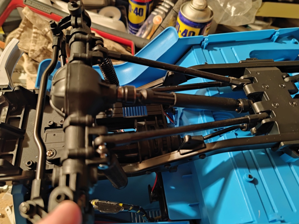

Le volant tourne en même temps que les roues braquent grace à un petit servo... Je monte les marches pieds, les vis sont vraiment minuscules, mais ça devrait tenir... Pour les rétros j'ai abandonné pour l'instant, là y a vraiment foutage de gueule... Bref, on verra plus tard...  Sad

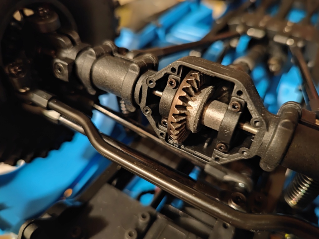

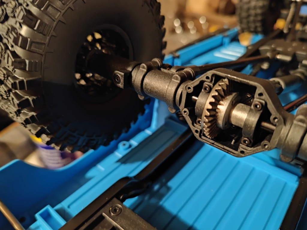

Direct je mets les mains dans le cambouis, graissage des ponts... Alors là chapeau !!! On connaissait la noisette de gras chez Traxxas, la crotte adipeuse chez Axial... Mais je crois que FMS bat tout le monde avec... bah que dale !
Le FMS Toyota FJ40 bleu de pleinair37... 16929814
Le FMS Toyota FJ40 bleu de pleinair37... 16929813
Avant comme arrière c'est sec de chez sec ! Même pas un peu d'huile ou quoi que ce soit ! Je tartine donc comme il se doit...
Ensuite ablation du lien en trop à l'avant, avec la barre Panhard c'est anti-mécanique ! Comme dit @tuxtang, ça en fait un de rechange ! lol!

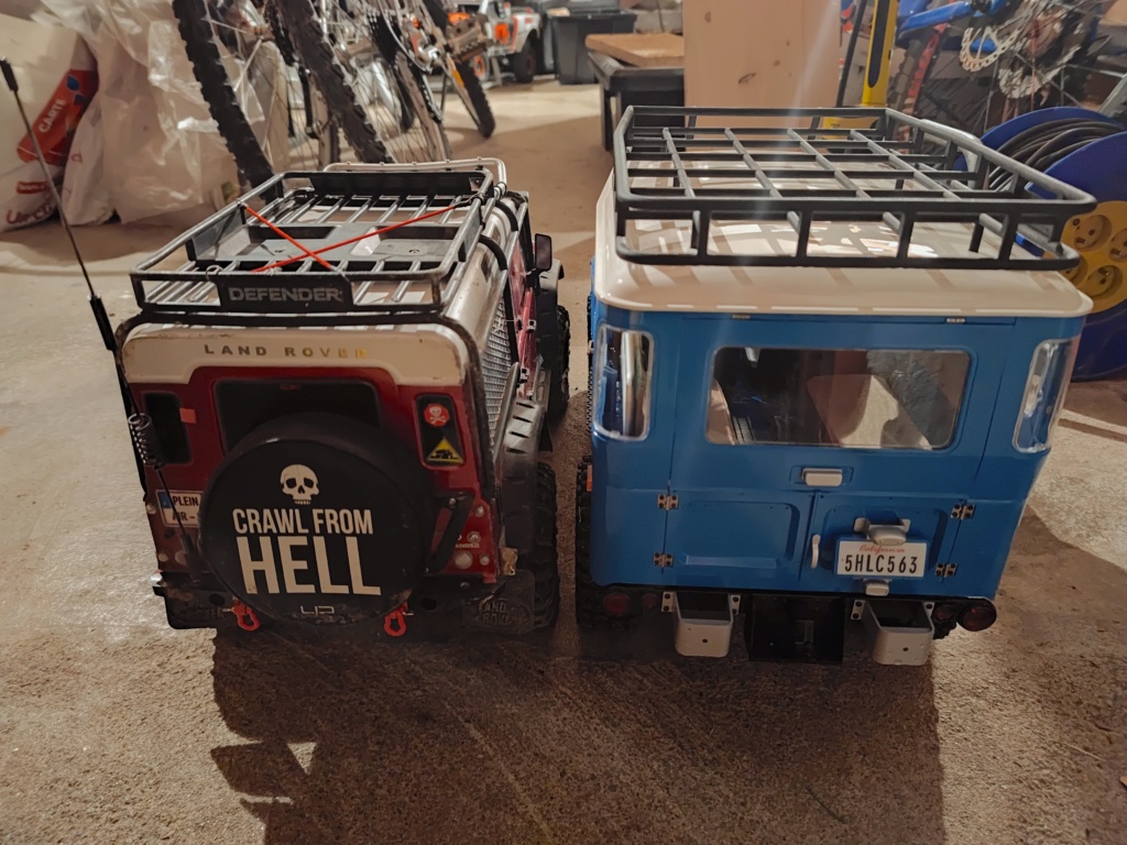

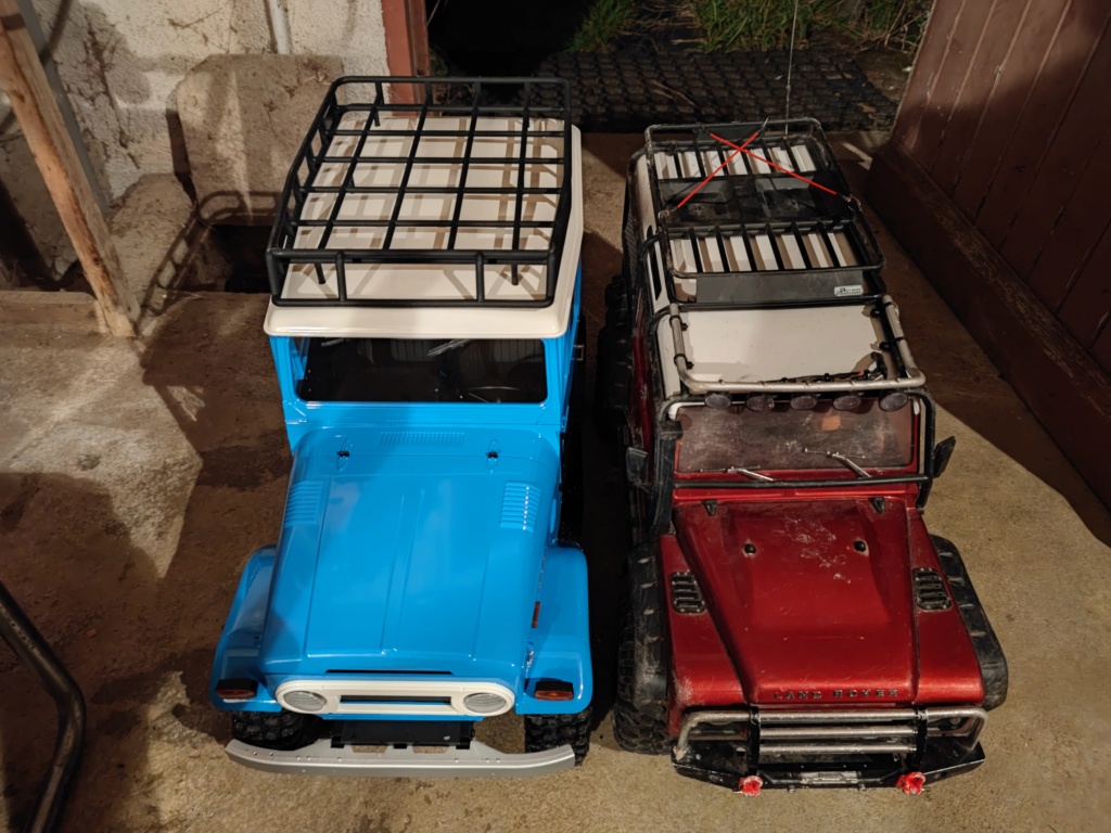

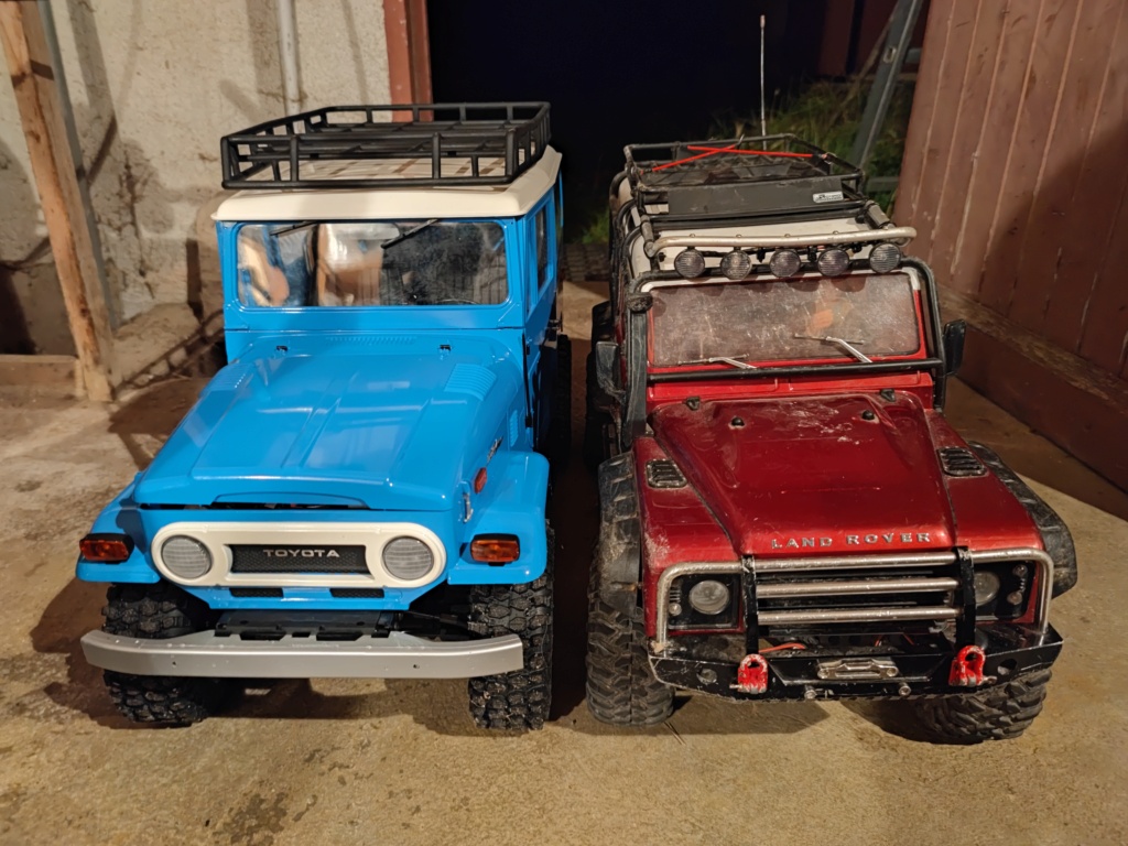

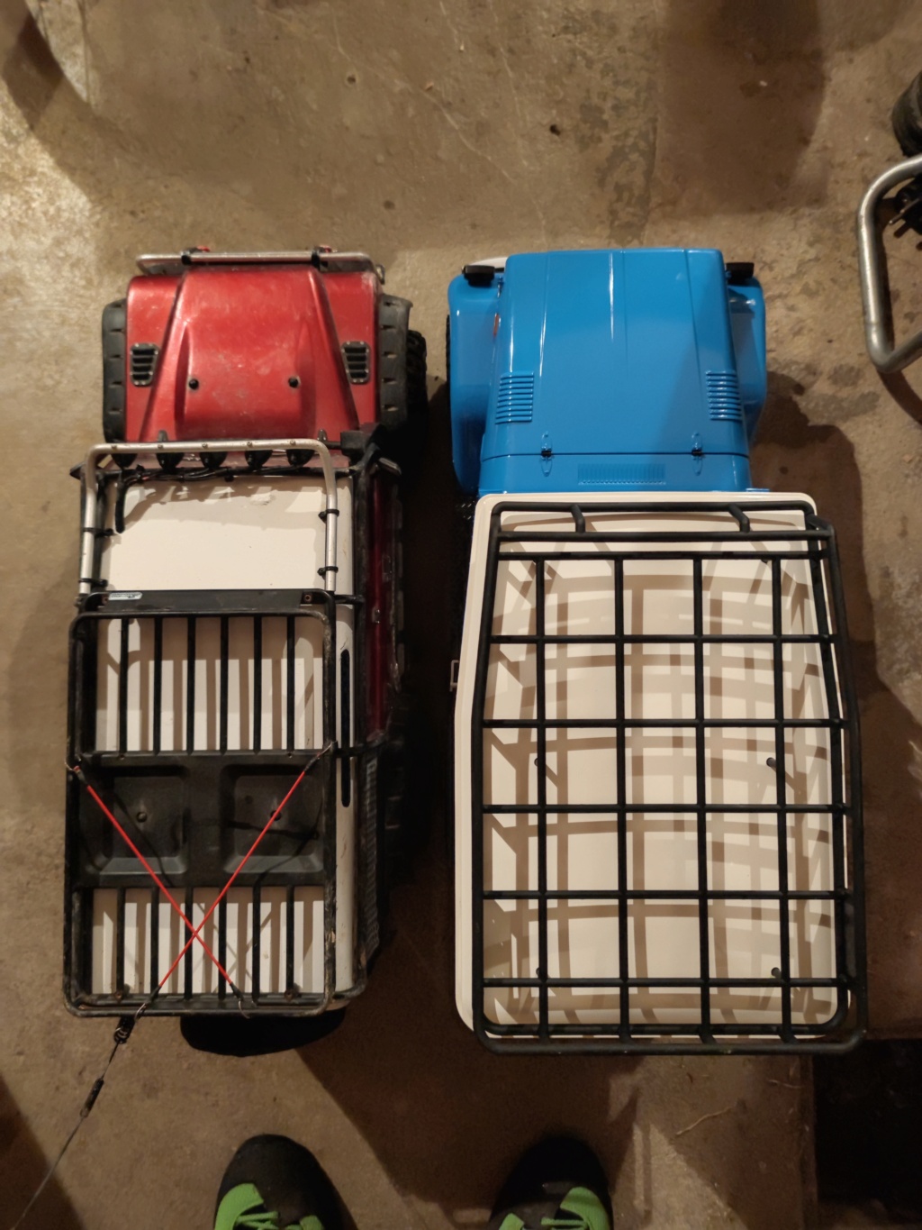

Par contre c'est un gros bébé le FJ40, pas du 1/10 c'est sur ! Il est plus gros que le Def TRX4 qui lui est déjà plus au 1/9... Et en 1/1 je pense que le FJ40 doit être légèrement plus petit que le Def...?

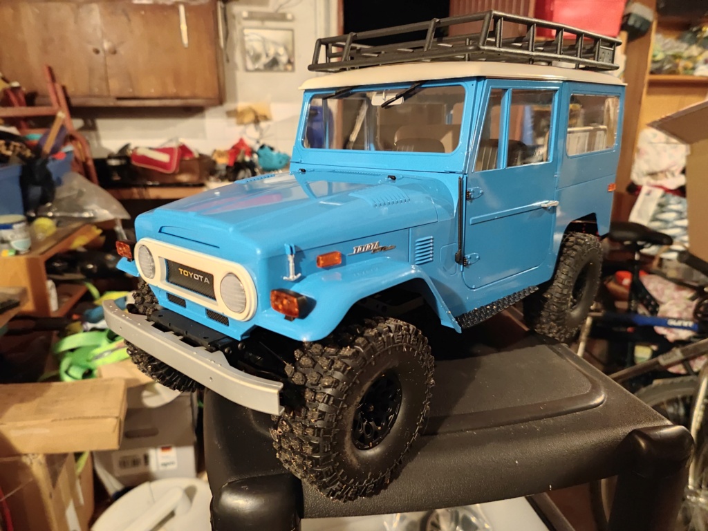

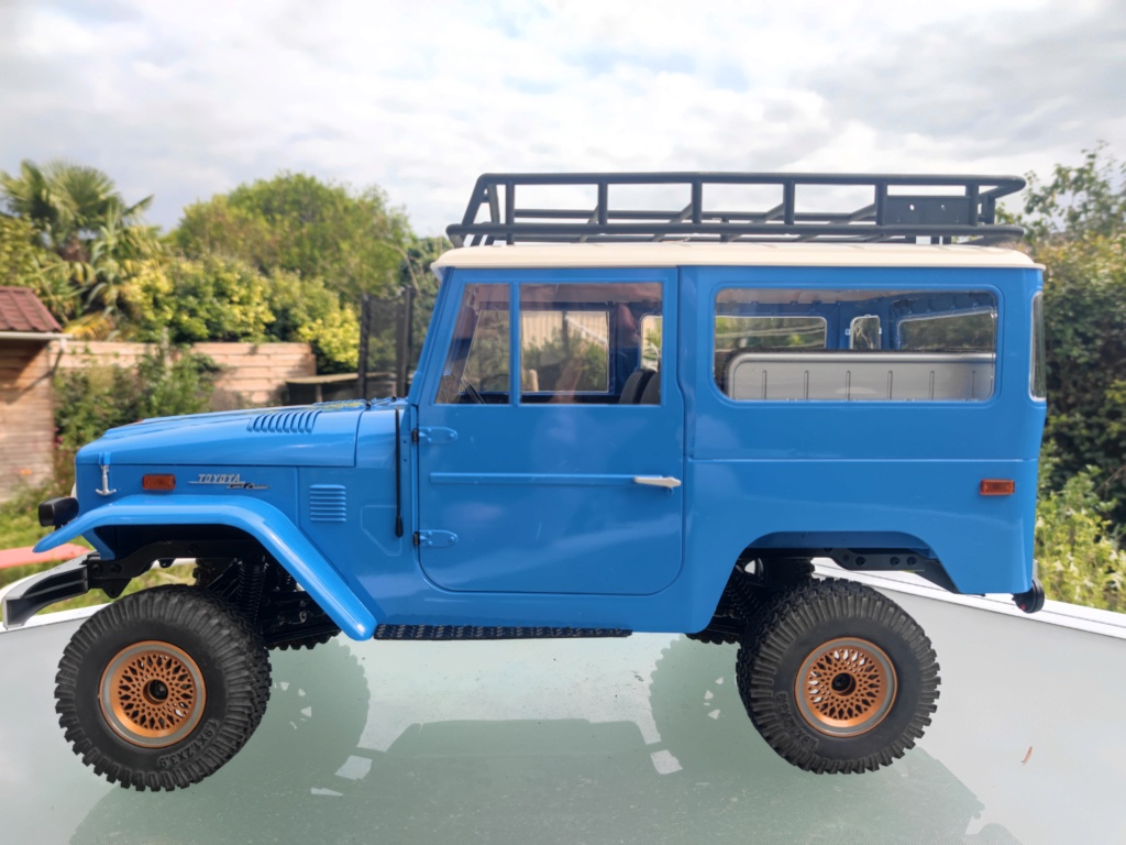

Petit test de roues cette après midi. Ne tenez pas compte des jantes, bien que le bleu et le doré fassent bon ménage (esprit Sub) ça ne sera pas ces jantes là au final...
Le FMS Toyota FJ40 bleu de pleinair37... 16933211
Ca fait trop petit, mais c'est du 100mm. Je passerais donc sur du 110mm...
Sinon en attendant je l'ai monté en Proline Hyrax (les vrais, pas les copies de copies comme à l'origine) sur jantes alu...
Le FMS Toyota FJ40 bleu de pleinair37... 16933210

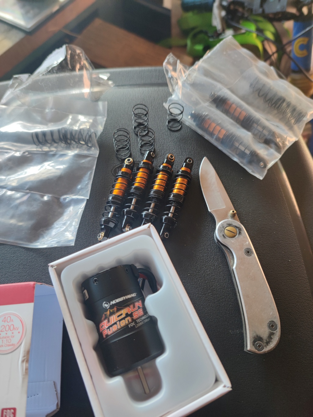

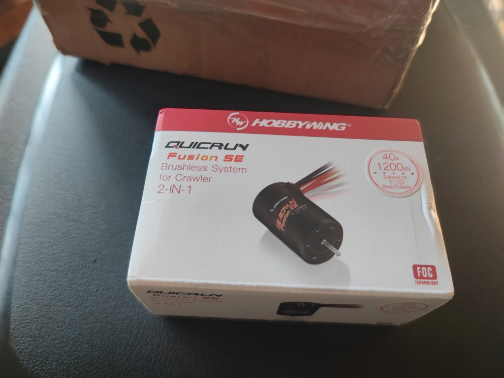

Nouveau moteur et nouveaux amortos reçus !
Bon déjà bonne surprise, le moteur est bien un HobbyWing Fusion et pas une copie HobbyOO comme pouvait le laisser penser la description sur AliExpress...
Le FMS Toyota FJ40 bleu de pleinair37... 16942812
Le FMS Toyota FJ40 bleu de pleinair37... 16942813
Mauvais point de plus sur le FMS, il faut démonter la boite pour pouvoir sortir le moteur...  scratch
Bon au moins la première fois ça permet de la graisser, car comme les ponts, c'est pas sur le graissage qu'ils ont explosé le budget !  lol!
Par contre pignons métal, c'est propre !
Le FMS Toyota FJ40 bleu de pleinair37... 16942811
Le Fusion fait exactement la même taille que le moteur d'origine, aucune modif à faire, c'est cool...
Le FMS Toyota FJ40 bleu de pleinair37... 16942814
A rouler, c'est pas un scoop, c'est top, aussi onctueux que le Fusion de mon TRX4, en plus il est réglable avec la même carte.
Montage des amortos, pas de souci particulier, à part qu'ils font 75mm contre 65mm pour les stocks... C'est pas choquant, on voit à peine la diff de hauteur, et en roulant on voit rien... En plus ils sont oranges, et ça va bien avec le bleu ! lol!

Message  tuxstang Dim 10 Sep - 17:29
Démonter la boite pour sortir le moteur, ce n'est pas nouveau ... CrossRC est aussi friant de cette façon de faire. En soi ce n'est pas plus emmerdant que ça ... ce n'est pas un buggy de compétition qui bouffe un nouveau moteur au petit déjeuner.
Les pinions ne semblent pas graissés mais ils ne sont pas secs pour autant ... c'est juste qu'au lieu d'être tartinés de graisse marine, ils ont utilisé de la graisse PTFE type graisse pour chaine de vélo, ça lubrifie sans aller tapisser l'intérieur du boitier (ce qui n'est pas plus mal aussi proche du slipper). Je ne sais pas si c'est aussi efficace sur le long terme mais la transmission et les ponts n'ont pas plus une réputation de fragilité que d'autres marques.
