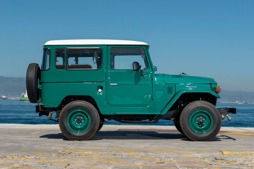

Je veux arriver à ça !
Bon, pas rouge mais moutarde mais même configuration générale :love3: :love3:

La carro du FMS est un toy de 1969-1970, avec les cligno tout orange sur les ailes, les essuies glaces en haut du pare brise et les vitres latérales arrières sans ouvrant.
https://silodrome.com/toyota-fj40-land-cruiser-4x4/

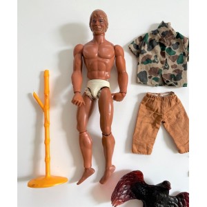

M'a l'air un peu court sur pattes ce Big Jim ... y'a eu de la bidouille dans l'air, c'est pas le bon corps ...
Un Big Jim en slip, ça ressemble a ça :
Le FMS Toyota FJ40 bleu de pleinair37... - Page 2 Mannequin-big-jim-dakota-1971-et-accessoires
