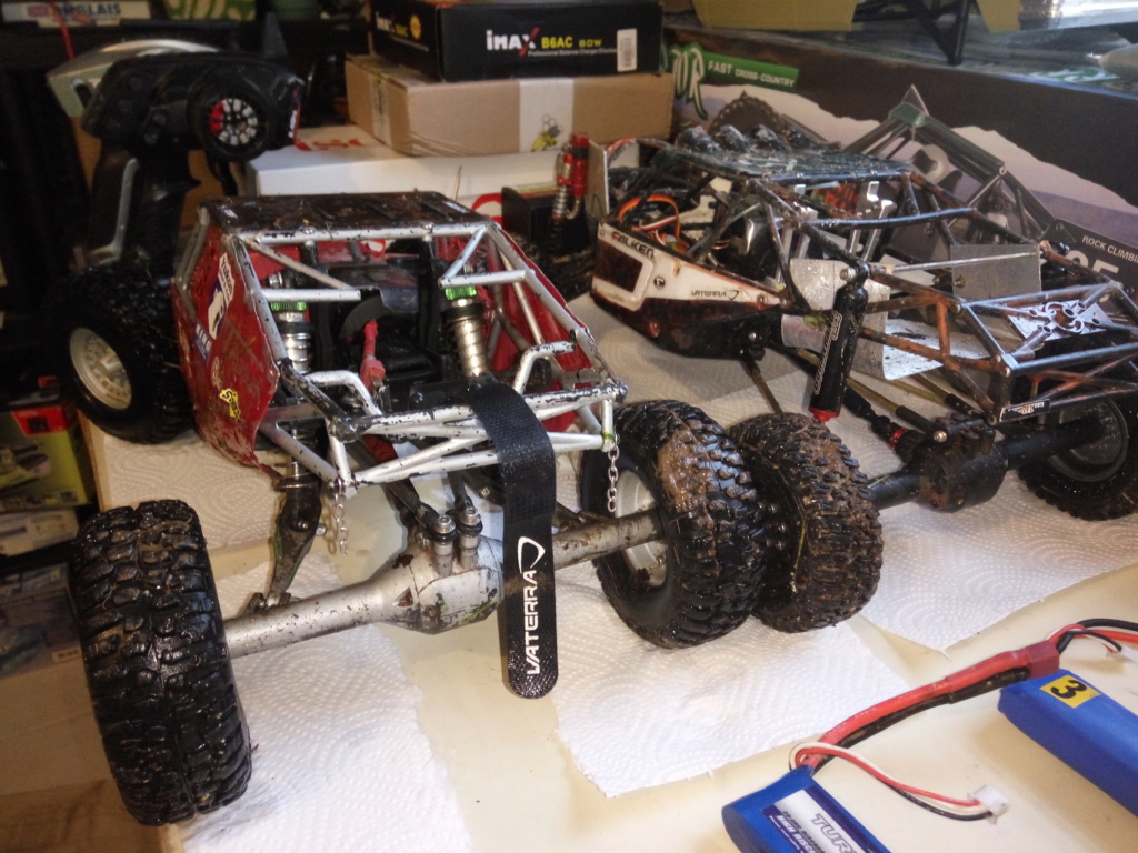

Sortie sous a pluie aujourd'hui, les deux engins ont bien roulés, quelques soucis techniques au niveau du cardan central avant qui s'est dévissé à plusieurs reprises sur les deux engins
Hâte de créer un véritable support pour le servo de boîte de vitesse sur les deux engins, car quand en appui sur le bouton de la 3ème voie, le servo ne fait pas le poids face au frottement du système de changement de vitesse.
Est-ce que vous mettez du frein filet sur les écrous des roues ? Car je dois souvent les resserrer...

T'en as fait 2 véritables petits montres
Concernant les écrous de roues qui se désèrent, vérifies si tes écrous disposent de frein filet en caoutchouc.
La plus part des écrous de moyeu en disposent. Ce qui évite le dé-serrage.
Parfois les écrous en disposent mais si on rajoute des hexes plus larges, lors du serrage on n'arrive pas au niveau du frein filet des écrous.

Mes écrous disposent du frein filet en caoutchouc mais le filetage arrive vraiement à la limite de l'écrou
je vais vérifier mes hexa... J'ai aussi ajouter une rondelle de calage de diff ( donc très fine ) entre la jante et l'écrou pou éviter d'abîmer la jante lors du serrage de l'écrou.

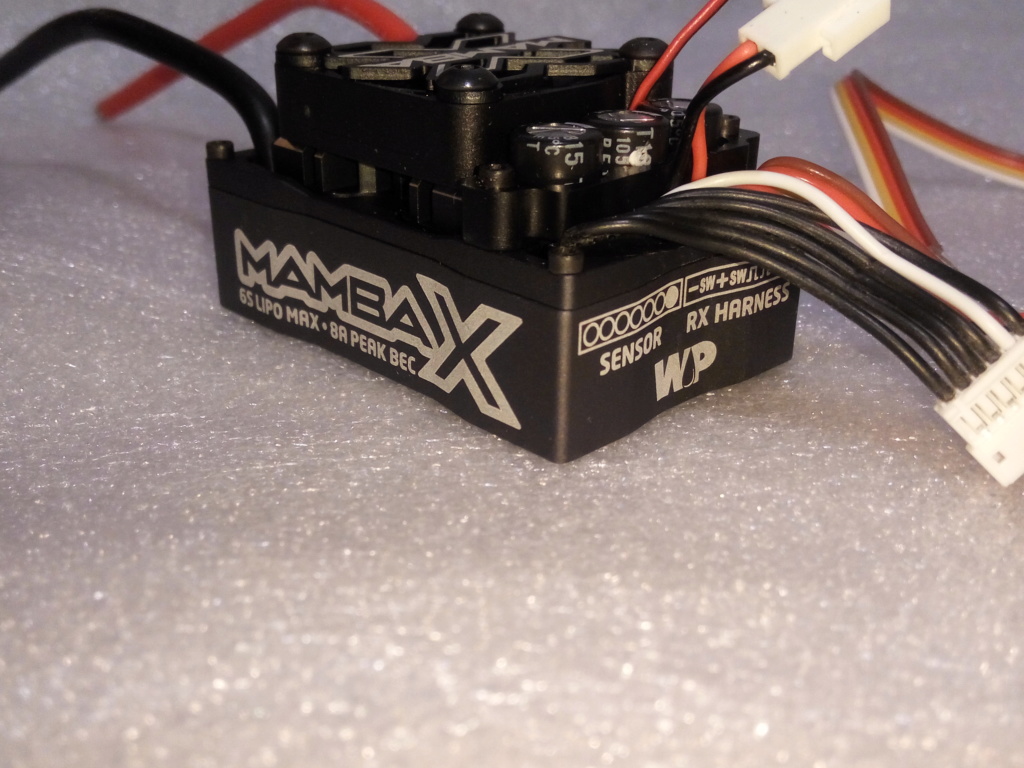

Le contrôleur est arrivé

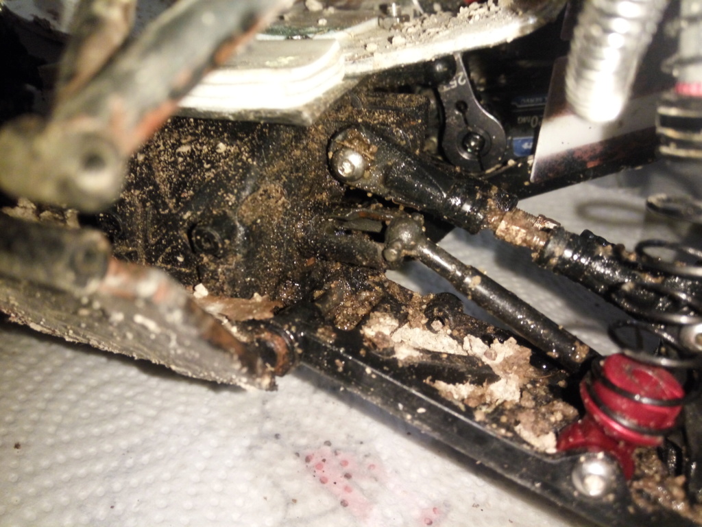

Sinon en regardant de plus près mes engins, je peux dire qu'ils y'a eu quelques problèmes
Quelques photos pour illustrer...

Si ta tige de suspension se fait la malle, ton "dogbone" est est juste articulé va se faire la malle.
Là où ça se visse dans du métal et où ça se fait la malle faut mettre un peu de frein filet.
A moins d'utiliser des écrous frein filet, lorsque c'est possible.

iguane81 a écrit:Oui en effet c'est logique , merci loulou![]()
Je sais déjà où je vais mettre le frein filet
De rien.
Je te dis cela, je ne le fais pas parfois. J'oublie toujours une vis. Et bizarrement c'est celle ci qui se barre.
Par contre si tu utilises le frein filet, tu mets une toute petite goute et SURTOUT tu essuies toujours le surplus.... sinon, bye bye au dévissage.
Même avec le frein filet bleu....
Certaines visses de mauvaise qualité risque de manger au dévissage.
