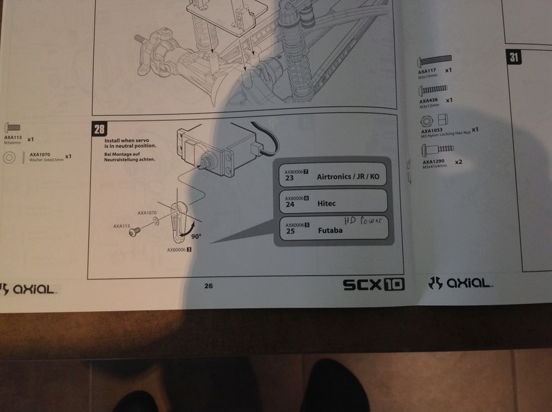

Message  louloux44 Dim 17 Sep - 0:21
C'est un bon servo pas cher : 16.92Eur FDPI (sur banggood ou ebay) pignons métal, numérique, waterproof et corps de boitier en alu pour un meilleur refroidissement. Vendu à 37.90 hors port en France.
Le seul hic c'est que c'est un 20kg à 6.6V : à 6V ce sera plus un 18 et quelques kilos.
Et ça ne fonctionnera pas sur un bec à 7V. faut juste le savoir pour ceux qui ont soit un variateur avec bec réglable 6 / 7v ou un bec externe.
Mais ça fait son boulot pour son prix.
C'est un 24 ou 25 dents pour le palonnier ? Type Futuba veut dire 24 je crois....

Message  Chichi44 Dim 17 Sep - 11:16
louloux44 a écrit:C'est un bon servo pas cher : 16.92Eur FDPI (sur banggood ou ebay) pignons métal, numérique, waterproof et corps de boitier en alu pour un meilleur refroidissement. Vendu à 37.90 hors port en France.
Perdu Loulou c'est un 25 dents :
Bonjour du 35 : JLL35 - Page 5 Img_1036
Merci mon chichi c'est vrai que j'aurais pu vérifier, on la la même notice.
Quel faignant que je suis monkey
