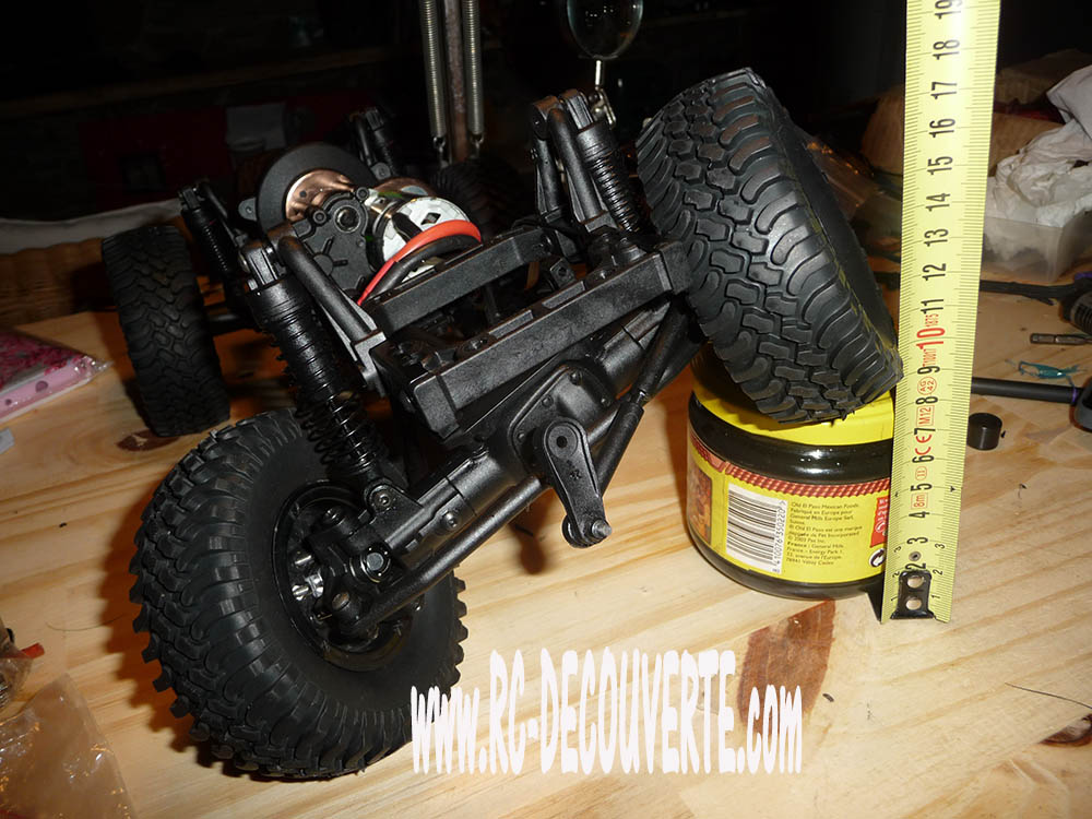

J'ai reculé un peu la fusée de la porte fusée afin d'augmenter un peu l'angle dans le cardan cvd du mst cmx.
En faisant tourner l'axe de sortie de pont j'ai vu des acoups .... donc, je ne vais pas limer les butés.

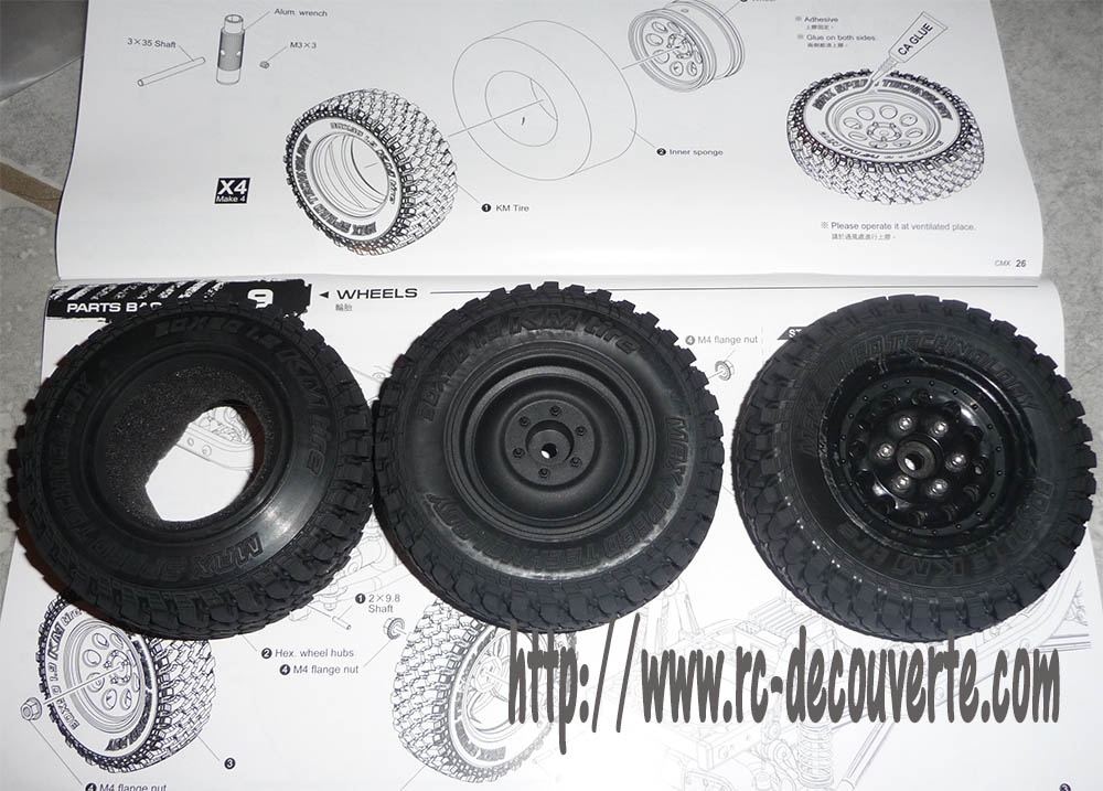

C'est les pneus d'origine qui m'ennuient....
C'est de toute petite taille et pas large : 30 x 90 avec faible débourrage car les crampons sont très proches.
Voir demande d'aide sur l'opération promo d'aujourd'hui
J'ai des pneus de 96mm comme ceux ci en stock. C'est pas terrible en qualité mais meilleurs que ceux d'origine dans le kit mst cmx.
MST CMX Kit Jeep JK pompier & Hummer H1 : Montage et Modification - Page 3 Penus-10

Nicolas a écrit:Il sont bien ces pneus.
Lesquels ? Ceux d'origine du kit ? Ou les chinoises diam 96 ?[/quote]

Pour les jante, celle du milieu en rouge irais bien :
MST CMX Kit Jeep JK pompier & Hummer H1 : Montage et Modification - Page 3 Pneus210
et pour les pneus ceux là serais parfaits :
https://www.ebay.fr/itm/4x-98MM-OD-Tire-Tyres-w-Foam-for-RC-1-10-1-9-Wheel-Rims-Crawler-D90-SCX10/311931696380
MST CMX Kit Jeep JK pompier & Hummer H1 : Montage et Modification - Page 3 Empty Re: MST CMX Kit Jeep JK pompier & Hummer H1 : Montage et Modification
Message  louloux44 Sam 11 Nov - 18:41
la jante du milieu c'est celle d'origine et à coller. Je ne colle plus les pneus.
C'est la jante de droite que je mettrai.
J'ai pas d'autres.
le lien que tu me donnes, les crampons sont trop rapprochés. le débourrage sera pas terrible. Par contre la taille sera bonne.
Bon je vais essayer les pneus chinois de 96mm en les ramollissant un peu.
C'est une copie des Dirt grabber d Rc4wd. Pour moi les meilleurs pneus en 1.9. de moin de 100 mm de diamètre.
A la sortie a Damgan je suis passer avec mon vaterra là ou des wraith ne passait pas.
Il en ai surpris plus d'un avec ses petit pneus.
De plus c'est la copie conforme de pneus BF Goodrich all terrain t/a qui équipe beaucoup de 4x4.
Donc ya pas plus scale.
MST CMX Kit Jeep JK pompier & Hummer H1 : Montage et Modification - Page 3 ALL_TERRAIN_T_A_KO
Pour la couleur des jantes j'ai fouillé, et pas vu de rouge, je me suis tromper.
J'ai vu de tout, noir, grise, en tole, en alu, ....
Donc celle que tu as choisie iront très bien.
Message  louloux44 Sam 11 Nov - 21:24
ça c'est sur ... il n'y a pas plus réaliste. et très très bien pour rochers.
Cependant le pires pneus en terme de débourrage en terrain meuble pour scale (je dis bien pour scale).
Tout parce que les crampons sont trop proches, se bourre et ne débourrent très mal.
Ce sera le même problème avec les pneus d'origines du kit mst cmx.
Ok pour les jantes. Merci

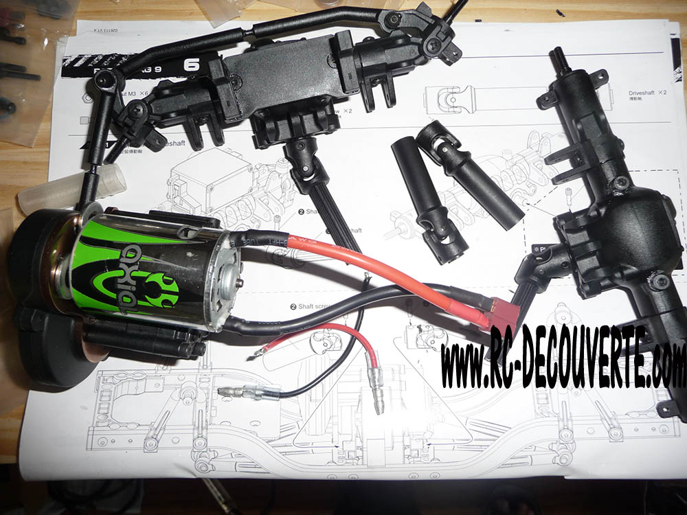

Vu l'avancée rapide de l'atelier peinture .... je suis reparti sur le montage des ponts arrières.

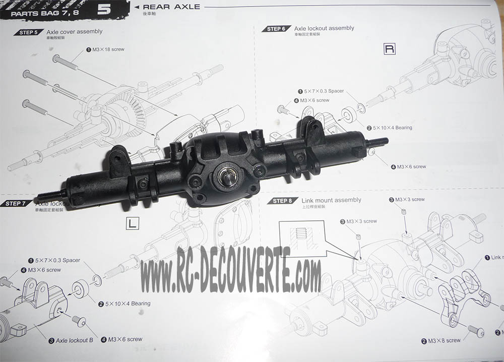

16) Fragilité des têtes de vis du Kit MST CMX ainsi que sur le kit MST CFX et CFX-W
En passant, j'aime bien les kits des MST (CMX, CFX) c'est très bien fait, les petits sacs, les sacs de vis, les shémas...
Mais ce qui choque c'est vis métal dont la tête de vis foire en serrant dans du plastique !!!!
Généralement et sur d'autres marques ce sont les filets en plastique qui foirent. Là c'est les têtes de vis de merde !
Que ce soit sur du CMX comme du CFX.
Il faut faire hyper gaffe aux têtes de vis qui foirent ! Mad
Pour éviter de foirer les têtes de vis il faut visser à moité, dévisser, mettre de la graisse, revisser dévisser....
Surtout si le filet n'est pas fait dans le plastique.
Sinon foirage .... Mad
Cela augmente le temps de montage.
J'ai foiré une vis dans le support ou coiffe de pignon de pont en plastique ...
Je ne sais pas comment je vais faire plus tard pour retirer cette vis lorsque j'aurais à changer ce pignon de pont !
Fais chier !
MST CMX Kit Jeep JK pompier & Hummer H1 : Montage et Modification - Page 3 Vis-fo10
C'est surtout le cas avec les vis M1.5 ou les têtes ont tendance à foirer soit en vissant dans le plastique ou soit dans les écrous. C'est le cas sur le kit mst cmx, cfx et cfx-w.
Il semblerait que ça soit un problème récurrent chez ce fabricant qui a une qualité de tête de vis médiocre.

18) Montage du pont de transmission arrière du kit MST CMX :
MST CMX Kit Jeep JK pompier & Hummer H1 : Montage et Modification - Page 3 Pont-a10
Pas de souci particulier SAUF pour la tête de vis qui a foiré.... voir plus haut sur la qualité des vis du fabricant MST
Je continue le montage du kit ... ça fuse aujourd'hui !

19) Les cardans de transmission du Kit MST CMX :
Dans le kit les cardans ne sont pas à monter.... bonne nouvelle.
Il y a même un autre côté de cardan mâle pour les autres empattements.
Je les trouve mignons comme tout ces cardans de transmission
MST CMX Kit Jeep JK pompier & Hummer H1 : Montage et Modification - Page 3 1-card10
20) Un moteur pour mon nouveau MST CMX :
MST CMX Kit Jeep JK pompier & Hummer H1 : Montage et Modification - Page 3 2-mote10
Nico va gueuler.... un 27T monkey
Je n'ai que des 27T en stock. C'est le dernier axial que j'ai.... les autres sont bien meilleurs.
Par contre j'ai changé le câble moteur rikiki.... par des câbles récupérés sur des accus Lipo que j'ai mis au recyclage.
On ne jette rien ! Rien ne se perd, tout se réutilise .... Smile

Après le travail de ramollissement de pneus chinois 96mm hier soir, le voici sur les jantes du mst CMX.
Les jantes sont mes anciens Gmade en plastique de merde.... mais ça convient pour ces pneus qui ont une gomme moins tendre au niveau de la fixation de jante. Donc ça va...
23) Pneus et jantes montés sur le kit MST CMX.
Il est à noter que les pneus d'origine du kit MST CMX de diamètre 90mm x 30, me semblent un peu petits pour la carrosserie jeep même si cela aurait été un peu plus réaliste. Mais je n'ai pas envie que ma nouvelle jeep se traine pare terre.
Je verrai une fois la carrosserie posée ....

24) Mesure de l'angle de braquage ou angle de direction du kit MST CMX.
Je suis moi même surpris que sans aucune modification et avec les pièces d'origine, l'angle de braquage du chassis du MST CMX est de 45° environ !
Et lorsqu'on fait braquer la direction à fond et qu'on fait tourner les roues, il n'y a pas de contrainte dans les cardans et ni des accoups dans le pont avant.
MST CMX Kit Jeep JK pompier & Hummer H1 : Montage et Modification - Page 3 01-mst10
25) Hauteur des ponts avec le sol "Clearance" du kit MST CMX.
Avec des pneus de diamètre 96mm (et non ceux de 90mm livrés dans le kit), l'arrondi de pont (côté le plus gros) est à 3.5cm avec le sol.
Et au plus haut (hors arrondi) 4cm....
Pour comparaison avec un scx10-V1 chaussé de pneus de taille 120, c'était 2.5cm à l'arrondi de pont.
MST CMX Kit Jeep JK pompier & Hummer H1 : Montage et Modification - Page 3 01-mst14
26) Croisement maximum d'un Châssis MST CMX :
Un châssis Mst CMX chaussant des pneus de taille 96mm croisent au maximum 8cm.
MST CMX Kit Jeep JK pompier & Hummer H1 : Montage et Modification - Page 3 01-mst15
