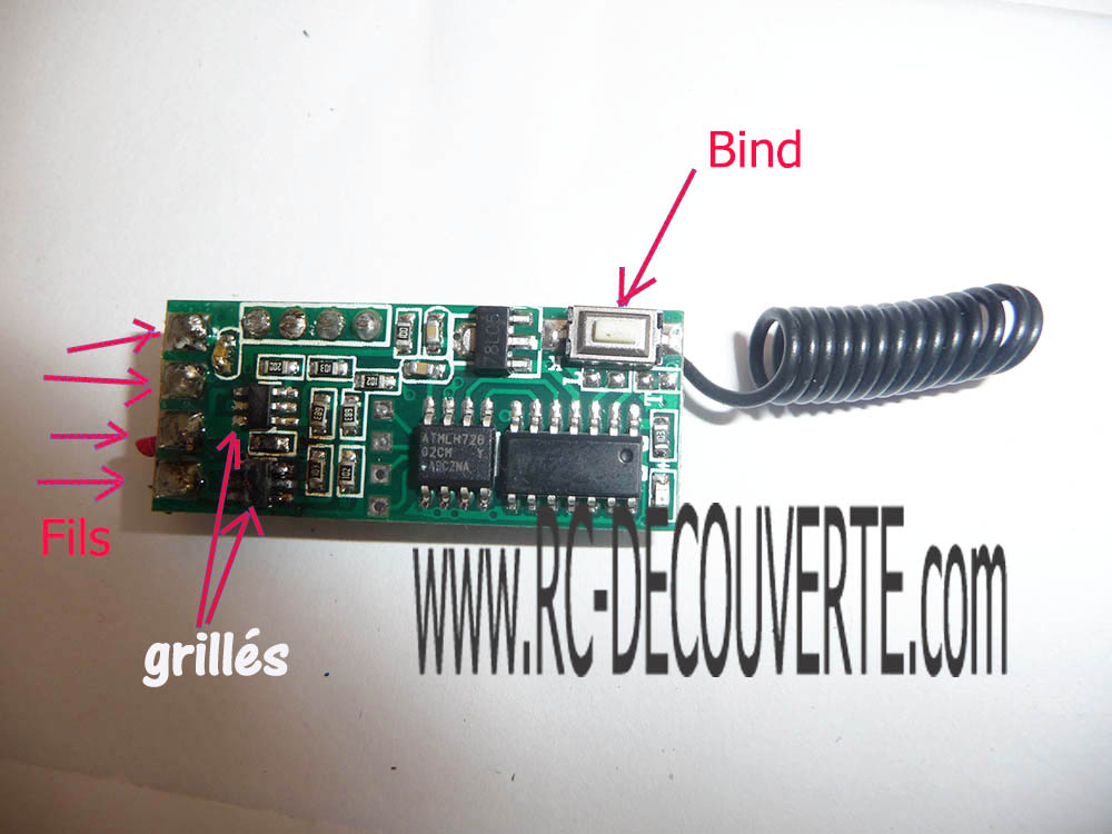

Bon ben peut être pas de chance mais hier soir premiers teste du treuil et le boitier "wifi" A lâché après quelques minutes d utilisation Crying or Very sad
J ai pensé qu il fallait simplement le rebinder mais non ça ne fonctionne plus Sad
Allez on voit avec bg pour le changer en garantie

Message  Alexandre44 Ven 10 Nov - 7:25
J'étais avec dim, durant la sortie nocture, où le boitier de treuil a lâché.
Je pense que les minuscules mosfest (transistor de puissance) ne peuvent supporter un treuil qui tire une charge lourde.
Il faudrait rajouter une résistance de puissance en série des fils du moteur pour limiter le courant maximum:
https://www.banggood.com/50W-0_5R-1R-2R-2_2R-4R-6R-8R-10R-20R-Ohm-Aluminum-Shell-Power-Case-Wirewound-Resistor-p-1147183.html?p=B8141137796792016029
Autrement, faudrait passer par la case soudure de nouveau mosfet, mais c'est coton ... et pas sûr que le reste de l’électronique apprécie la blague Sad
La solution viendra peut-être par l'utilisation d'une carte électronique de servo-moteur, il est prévu pour de fort courant (voyant le rapport de taille entre un moteur de servo et celui du treuil). Quelqu'un sait si c'est possible (je pense aux problèmes de potar / il faut peut-être un servo 360°) ? Rolling Eyes

Message  louloux44 Ven 10 Nov - 9:56
Alexandre44 a écrit:J'étais avec dim, durant la sortie nocture, où le boitier de treuil a lâché.
J'ai 5 de ces mêmes contrôleurs.
Un a grillé parce que j'ai branché un vieux servo sans doute défectueux qui faisait court circuit... mais tous les autres fonctionnent très bien avec le même treuil que tu as.
ça fonctionne avec une alimentation de 5 à 12v -> 2 à 3S
Je ne pense pas qu'une résistance à l'entrée servira à quelque chose.
Dans le doute, on peut le brancher sur un BEC externe 5-6v sélectionnable.... mais je ne pense pas. Pourquoi ?
Le problème étant que ça ne dit pas à quelle intensité max. c'est là le point faible.
Si l'intensité est faible, un moindre pépin avec le moteur du treuil peut faire monter la résistance au delà de ce que peut tenir le circuit.
Je ne pense pas que ça soit au niveau de l'alim mais au niveau de la sortie (vers le moteur) que c'est faible.
Sur le contrôleur qui a grillé, ce sont les 2 petits IC qui ont fumé alors que le moteur du treuil tournait encore...
Ce sont ces 2 composants qui font défaut. Ils portent la référence B52...
Il semblerait que ce soit les 2 derniers composants sur le circuit qui vont au moteur.
En passant les gars, je vais déplacer cette partie de conversation dans le tuto en question.
Je suis prêt à parier que ce sont les mêmes composants qui ont grillé sur le contrôleur à Dim
Nouveau du 44 en crawler : Dim Contro13
Si ce sont ces mêmes composants, il faudra trouver une équivalence plus costaude et ça ira.
Le problème étant comment souder cela dessus.....

Message  Alexandre44 Dim 12 Nov - 22:31
Je te confirme que ce sont les IC (integrated component = composent intégrée) sérigraphié B52 qui sont à l'origine du défaut sur le contrôleur de dim. Ceci étant, il est assez difficile de les changer sans connaître toute la schématique du contrôleur (architecture des demi-pont en H, puissance des drivers de courant, taille des pistes, etc.).
Je n'ai hélas que deux solutions, soit rajouter une résistance de puissance, qui va diminuer le courant dans la boucle "contrôleur / moteur" (au prix d'une perte de puissance dans le moteur), soit se trouver un contrôleur avec des IC/Mosfet qui tiennent la marée lol!
Il y a bien-sûr la solution de se faire son propre contrôleur, mais bon, je garde cela en dernier recours ... mon temps d’ingénierie en électronique est très limité (en attendant la retraite - pas prévu avant bien longtemps).
Donc, pour la résistance de puissance, je vais jouer avec des 2W de 10 Ohms, que l'on va mettre en parallèles tant que la puissance n'est pas suffisant pour tirer le crawler sur un pente que l'on considère "normale".
Un calcul basé sur la résistance interne du moteur (mesurée à 11 Ohms):
 - une résistance : Puissance moteur à 52%
 - deux résistances en parallèles :  Puissance moteur à 69%
 - trois résistances en parallèles :  Puissance moteur à 77%
 - quatre résistances en parallèles :  Puissance moteur à 81%
Pour les curieux, voici le type de résistance de puissance que je vais utiliser,
c'est de la 2W à 5% qui tache  affraid  (que les dieux de l'électronique me pardonnent)
https://www.ebay.com/itm/20Pcs-2W-2-Watt-Carbon-Film-Resistor-5-1R-910R-1-910-Ohm-R/192151290034
Ville ou Région : Couëron
Nouveau du 44 en crawler : Dim Empty Re: Nouveau du 44 en crawler : Dim
Message  louloux44 Dim 12 Nov - 22:59
Salut Dim.
Je ne suis pas ingénieur en électro mais voici mon humble avis qui vaut ce qu'il vaut. Mais c'est surtout pour les nuls en électrnique puissent comprendre...
Normalement l’intérêt de ce contrôleur sans fil étant qu'il accepte une tension d'alimentation de 5 à 12V.
Ce qui permet de brancher directement sur l'accus pour avoir la puissance suffisante pour alimenter un treuil. Pas limité par une intensité faible de l'alimentation.
Car, tout comme le servo si tu le branches sur un BEC de 5 à 6V avec une intensité limité à 1A, tu limiteras la puissance du servo en couple.
Ce contrôleur fonctionne comme un élévateur de tension stabilisé.
Que tu aies une alimentation de 5V à 12V, il va toujours sortir du 6V à la sortie.
Ta résistance ne va pas être d'une grande utilité si branchée à l'entrée du contrôleur car ce dernier va élever la tension ou la diminuer pour sortir du 6V stabilisé.
Sauf si tu es en dessous de 5V et au dessus de 12V (grillé)
Effectivement si tu mets ta résistance à la sortie.... là je suis d'accord que ça va réduire la tension de l'alimentation du treuil.
Voici 2 autres solutions pour ceux qui ne veulent pas passer par la résistance :
Tu branches le treuil sur :
- soit ton récepteur si ton BEC interne est limité à 5V ou 6v mais avec une intensité de à 1 ou 2A. Mais ce dernier risque de bouffer la puissance du servo.
- soit sur un Bec externe peu puissant : tension limitée à 5 ou 6v par sélection mais surtout avec une intensité plus faible 2A. Ce solution permettra d'avoir une alimentation dédié au treuil mais dont l'intensité sera faible.
Cependant, je t'assure, j'ai 5 de ces mêmes contrôleurs et le même treuil et je n'ai pas de souci. Et j'ai pas mal forcé avec....
J'en ai brulé un avec un treuil dont le moteur était bloqué et provoquait une forte résistance tout en continuant à tourner.
Je soupçonne un problème sur le treuil....
Il y a de forte chance qu'en branchant sur un autre contrôleur tout neuf que ce dernier le fasse bruler.
La façon de savoir cela est de brancher ton servo sur un simple adaptateur transformateur à tension réglable et mesure la fluctuation de tension de sortie lorsque le treuil est allumé.
Tu sauras au moins si le treuil a un problème.
C'est ce que j'ai fait dans mon tuto suivant : réparer et changer un moteur de treuil
Messages : 17057

Mon intention est bien de rajouter une résistance de puissante en sortie du contrôleur (surtout pas en entrée) - afin de réduire la puissance au moteur et d'alléger le charge pour le contrôleur.
Un autre solution "plus simple" serait de coller le contrôleur en sortie du BEC (6V) - sur le principe que l'on n'utilise pas en même temps le treuil et les servos (cela dépend, je sais - mais disons en principe). La diminution de tension entre les 8,4V de la lipo (bien chargée) et les 6V, diminua le courant de presque 30%.
On verra pour tester les deux, sur le crawler de dim.
PS : Je ne pense pas que le contrôleur fasse le rôle de régulateur de tension, pour cela, il faudrait une boucle de contre-réaction qu'il me semble ne pas avoir vu à l'oeil nu sur la carte. Cependant, le plus simple serait de vérifier l'amplitude des tensions en sortie à vide - pour s'avoir s'il régule ou pas.
