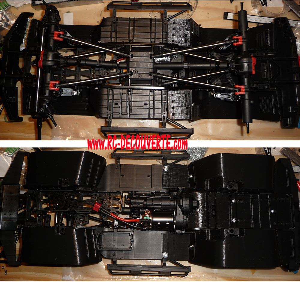

22) Fixation de garde boue et passage de roue 3D imprimés sur le scx10 II Kit :
Salut à tous, j'ai commencé à poser les gardes boue 3D ou passages de roues 3D que j'avais imprimé et que certains d'entre vous ont commandé.
Franchement bien ! Ce qui est différent des autres garde boues imprimées sur le marché, c'est que ça protège sur toute la longueur.
ça passera sur pas mal de carrosseries autres que le jeep cherokee car les garde boue ne dépassent pas la hauteur les supports de carrosserie sur le scx10 2 par beaucoup.
En plus il y a pas mal de détails sous les ailes contrairement aux autres qui font coque de boite de CD.
Et les trous de fixation sont bien ajustés.
Juste besoin de limer un peu là ou ça portera sur les longerons et où il y avait un support d'impression.
Il ne me restera qu'à fabriquer les bas de caisse en aluminium comme d'habitude. Mais j'aurais moins de boulot.
Voir les photos ci dessous :
Montage SCX10 II Kit VS RTR : que vaut le SCX10 2 ? - Page 5 13-gar10
Montage SCX10 II Kit VS RTR : que vaut le SCX10 2 ? - Page 5 13-gar11
Vraiment bien ! Arrow Arrow

Voici d'autres photos après pose de garde boue et passage de roue 3D imprimé sur le scx10 II Kit :
Montage SCX10 II Kit VS RTR : que vaut le SCX10 2 ? - Page 5 13-com13
Arrow  Arrow  Arrow  Arrow
Il me reste pas grand chose à faire avec de l'alu pour étancher le scx10 II. Mais c'est la partie la plus difficile.
Et restera le travail de jointage avec la carrosserie une fois que j'aurais fait les fixations pour une protection optimale.
