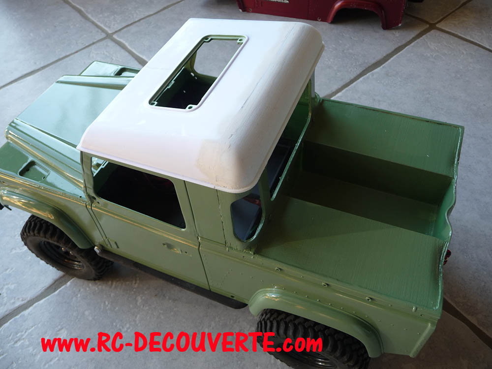

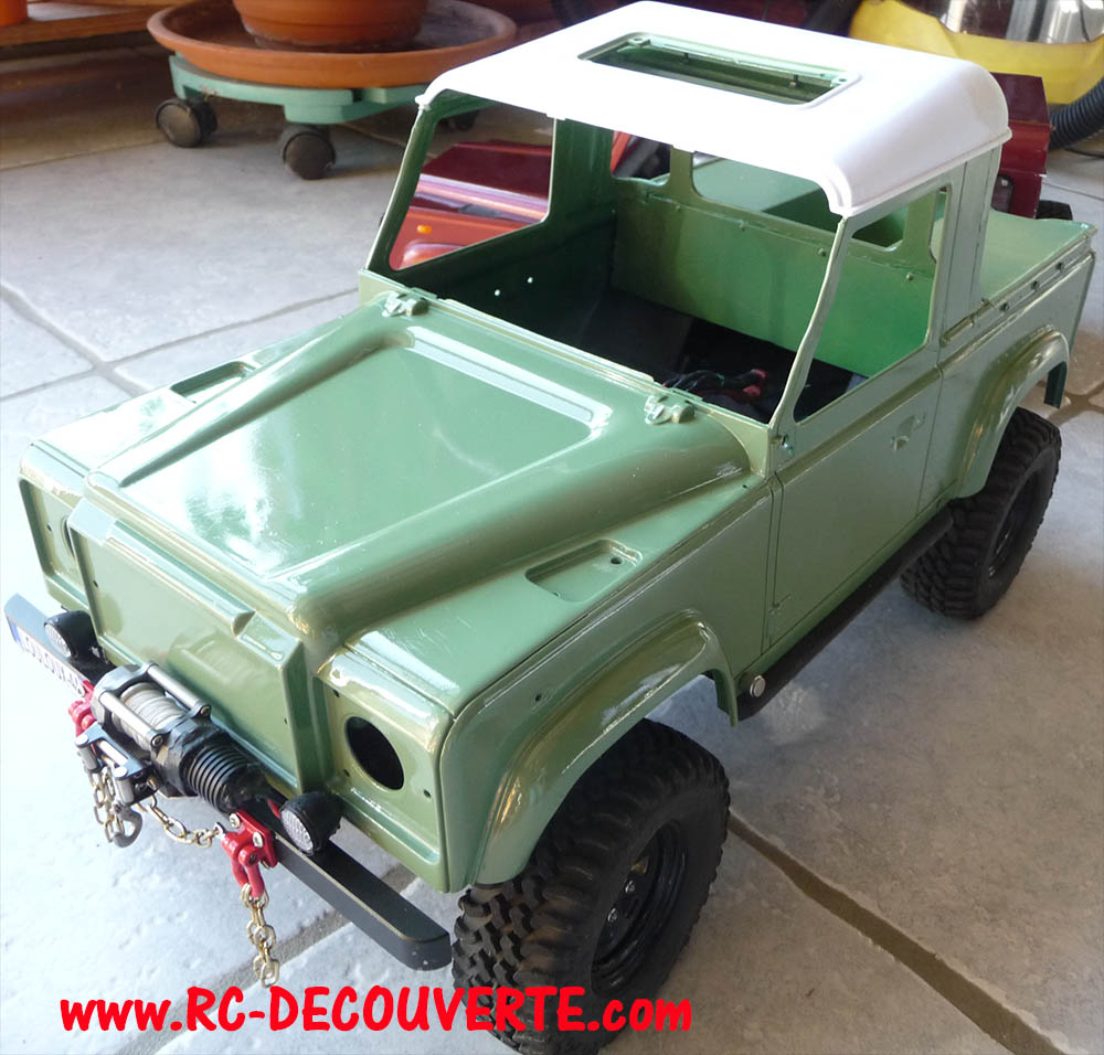

Tenez regardez d'autres photos.
Il reste la peinture de la toiture à faire + du parebrise.
Sur la toiture il y a je trouvais que la couleur brute + mastiquage va avec le style Defender Pickup accidenté et en rénovation ....
ça plus le vernis mat dessus, ça ferait super rustique.
Mais le client veut une belle penture de toit....  Crying or Very sad
ça aurait couté moins cher en peinture !

ça me donne presque envie de l'enfoncer un peu au niveau des portières  monkey  monkey  monkey
Mais le client va vraiment finir par gueuler !
Au fait, je pense que pour la toiture la couleur blanc cassé mat serait plus beau que du noir mat.

Ce soir j'ai peint les contours du parebrise avant du def. Il me reste qu'à faire le contour du vitrage.
Il me reste le haut de la toiture à peindre.
Par contre personne ne m'a conseillé pour la couleur de la toiture : blanc cassé mat ou noir mat ?
Léo voudrait du noir mat, mais sur les dernières photos ma femme me dit que c'est le blanc cassé qui sera le mieux.
Avez vous un avis ?

Message  JLL35 Dim 18 Nov 2018 - 22:04
Pour la couleur, je verrai bien un beige, tip top avec le vert Idea
Si tu veux un effet rouille, tu peux sur les jantes et les pare-chocs, c'est pas de l'alu Wink
Pour la carro, tu peux faire des impacts et des rayures que tu peints couleur alu, l'idéal aurait été de faire une couche couleur alu sous la couche verte Arrow

Message  lolo 110 Lun 19 Nov 2018 - 6:51
+1
pour le toit des 1/1 l'on blanc Wink

Message  louloux44 Lun 19 Nov 2018 - 19:20
Ok merci les gars
J'ai fait le contour du parebrise (joint) en noir.
Faudra re-scother demain pour le vernis.
Ensuite j'ai attaqué la peinture de la toiture pour du blanc ivoire que j'avais en stock.
Mais il y a du ratage. je vais devoir poncer demain et repeindre
Qu'est ce que c'est chiant la peinture !!!!!!!!!!!
