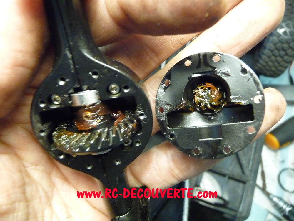

Pour ceux qui ont suivi mes mésaventures d'aujourd'hui,
Avant de m'attaquer à mon camion, et vu que le SVA avance à grand pas,
Si je dois commander des pièces, il faut que je démonte ce véhicule aujourd'hui.
Lors de la sortie, je me suis retrouvé en mode traction.
J'avais perdu aucune pièce sur ce véhicule et on entendait le pont arrière tourner dans le vide. De temps en temps le pont arrière avait un peu de motricité mais dès qu'on attrapait les roues avec les mains pour y mettre un peu de contrainte mécanique, ça s’arrêtait de tourner avec un brut de claquage dans le pont.
Pour ma part j'étais sur que c'était les pignons de pont qui étaient morts.
Mais il valait mieux vérifier au cas où c'était une autre pièce.
En démontant, je m'aperçois que malgré la graisse toujours présente, les dents du pignon de sortie de pont était totalement morts.
Les dents du pignon de pont semblent aussi bien usés.
Fabrication Land Rover Pickup Defender D90 pour Léo - Page 8 Pickup44
C'est normal,
Sur ce pickup j'avais remplacé ce fichu pont Yota II en avant et qui en valait pas un Yota ou un copec par le pont boom racing.
Mais le pont arrière était encore en bon état. Donc je l'avais laissé.
Au vu du prix astronomique des pignons de remplacement des ponts yota II de la marque rc4WC, il vaut mieux changer de pont.
50Eur pour des pignons merdiques faut pas pousser !
J’achète donc le pont Team Raffee Co. Complete Rear Axle for G2 TF2 D90/D110 Yota Axle à 35Eur
https://www.asiatees.com/display?id=101057&brand=Miscellaneous&model=All&rc_pal=3731353139
Fabrication Land Rover Pickup Defender D90 pour Léo - Page 8 Pickup45
ça tombe bien j'avais pas mal de trucs à acheter dans ce magasin pour rentabiliser les frais de port.
Espérons que ça arrivera avant le SVA.
Je vais en profiter pour faire l'entretien du pont avant Team Raffee que j'avais remplacé
On va pouvoir avoir un peu de recul sur ce pont !
La suite dans un prochain épisode.  Smile

Message  pleinair37 Lun 29 Mar - 9:41
https://servimg.com/view/19032370/4646][img]https://i.servimg.com/u/f86/19/03/23/70/pickup44.jpg
C'est normal,
Et tu avais les mêmes rapports de ponts ? Si ça se trouve l'usure vient de la (ça fait un genre d'overdrive), sur un véhicule un peu lourd ça peut l'accélérer ?
Messages : 6900
Fabrication Land Rover Pickup Defender D90 pour Léo - Page 8 Empty Re: Fabrication Land Rover Pickup Defender D90 pour Léo
Message  louloux44 Lun 29 Mar - 13:48
C'est normal,
J'en ai parlé ici : https://www.rc-decouverte.com/t1096p150-rc4wd-gelande-2-land-rover-defender-d90-presentation-et-modification#36074
- Rapport du pont yota II qui était dessus avant : 2.55 : 1
- Rapport du Team Rafee qui remplace le Yota II à l'avant : 27/10T
Il y a effectivement un overdrive ou underdrive entre les 2 ponts
Il faut aussi le reconnaitre le pont arrière n'était pas tout neuf non plus mais pas non plus totalement usé.
Cet différence de nombre de dents entre les 2 ponts y est pour quelque chose ?
Donc cela veut dire que tous ceux qui pratiquent l'underdrive ou l'overdrive doivent user leurs pignons de pont prématurément ?
Il est vrai que ce véhicule roule le plus souvent sur du goudron et là effectivement l'underdrive ou l'overdrive n'est pas du tout recommandé.
Maintenant je sais d'où ça vient.

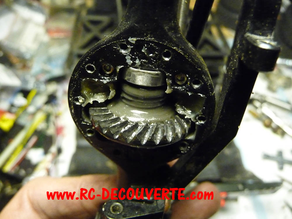

Message  louloux44 Mar 30 Mar - 10:30
Et pourtant je le savais..... lol!
Pffff....
Plus jamais d'overdrive ou underdrive !
Mais bon, à l'époque le pont arrière était encore bon par rapport au pont avant Yota II qui avait prit énormément de jeu dans les fusées et avec une très mauvaise direction.
C'est pourquoi j'avais décidé de garder le pont arrière : faire des économies.
Fallait savoir qu'en roulant ainsi, que la chose deviendrait était inévitable. J'ai juste un peu repoussé la chose....
Quoiqu'il en soit, parmi les 2 ponts ce sont les pignons du pont arrière du fabricant RC4WD qui ont lâché en premier.
Pas ceux du pont Team Raffee.
Pourquoi ?
Sans doute parce que l:
- le métal des pignons est plus costaud ?
- des dents en hélicoïdal
- le fait qu'ils étaient un peu plus neufs.
- Si les rapports étaient plus petits , c'est peut êtres le pont arrière qui poussait plus que l'avant et encaissait donc toutes les contraintes ?
Photo des pignon du pont avant Team Raffee
Fabrication Land Rover Pickup Defender D90 pour Léo - Page 8 Pickup46
Sinon j'ai démonté la boite de transfert qui lui est resté RC4WD : pas de souci, aucune casse ou usure.
Il fallait juste graisser à nouveau car c'était peu presque au niveau minimal.
Il faut que je me penche sur l’étanchéité de cette boite de transfert qui n'est pas optimale afin de réduire les fuites.
Rermontage ce soir et mise de côté en attendant que le nouveau pont arrive.
Message  louloux44 Mar 30 Mar - 22:35
Niko a écrit:
Vu l'état des dents Loulou, ton pont av n'est pas en grande forme non plus.
J'ai pas loin de 25% de différence entre l'av et l'AR sur mon trx4 et jusque là no problemo.
C'est l'effet de la graisse sur la photo.
Mais les dents sont en bon état quand même.

Aussi, lors de mon démontage j'ai découvert un truc super hilarant sur mon chassis RC4WD gelande 2......  Shocked  Shocked  Shocked
Du jamais vu dans toute ma carrière !!!!  Surprised
Du très croustillant.  monkey
Voir la suite dans le prochain post tout à l'heure.  Wink

J'étais en train de remonter mon nouveau pont sur le beau pickup quand j'ai vu un truc bizarre.
Je ne comprenais pas pourquoi le pont arrière se barrait à gauche quand j'appuyais sur les suspensions.
C'est alors que j'ai commencé à vérifier toute les vis.
Et que vois je ???? Shocked Shocked
Une suspension fendu au niveau des filets de la bague de serrage et qui tenait qu'à un fil....

La vache ! Du jamais vu !
All my life !
Heureusement que j'avais mes jeux de suspensions de remplacement en stock de chez team raffee en toutes lse longueurs : 70, 80 et 90mm
Fabrication Land Rover Pickup Defender D90 pour Léo - Page 8 Pickup50
En plus ils croisent plus que ceux de rc4wd.
J'ai changé les ressorts qui sont bleus et durs à l'origine.
Ces amortisseurs sont livrés avec des jeux de ressorts plus mous.
Fabrication Land Rover Pickup Defender D90 pour Léo - Page 8 Pickup51
J'en reviens toujours pas.
