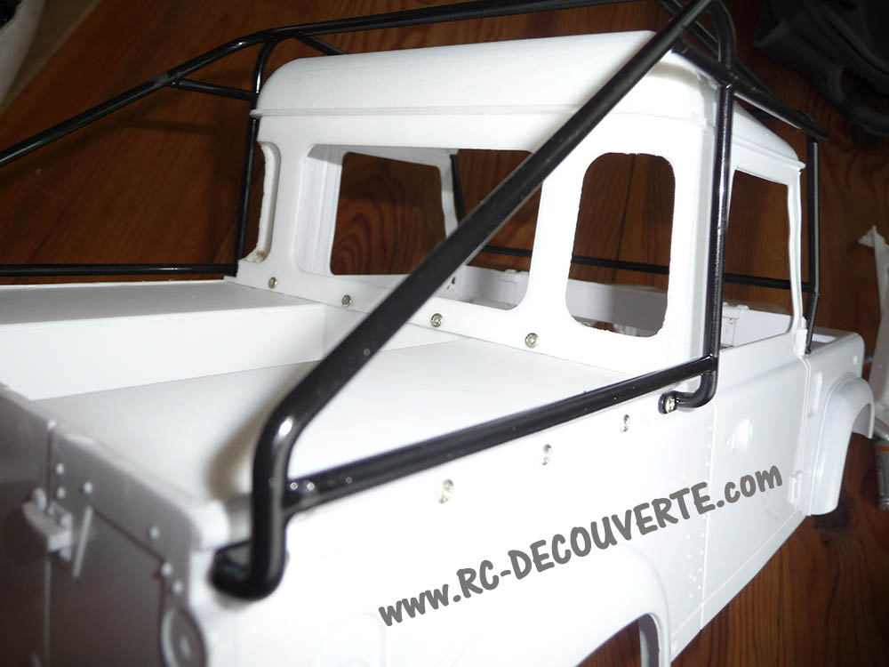

J'ai vissé l'intérieur de la benne avec la carrosserie et l'arceau en plus du collage.
Cet intérieur de benne qui était collé à l'arrière de cabine est désormais vissé.
Vu celui qui va rouler avec.... vaut mieux. lol!
