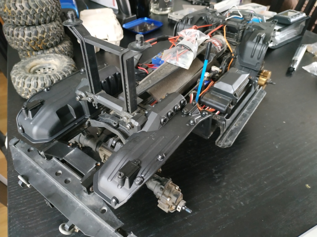

Donc première modif, les gardes-boue, j'ai commandé les traxxas trx-4 8080. Ils viennent à la place des supports d'amortisseurs et se montent sur le châssis (contrairement à ceux du def, mais comme le Bronco). Le montage se fait sans soucis :
Aucune modif à faire sur l'arrière mais j'ai du retailler à l'avant pour passer sous la carro jeep :

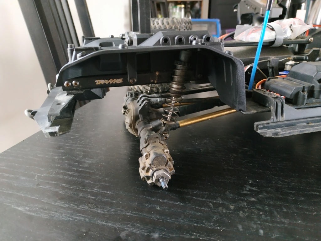

Le petit avantage technique de ces gardes-boue est la possibilité de régler en inclinaison les amortisseurs à l'arrière (avec 4 réglages possibles). J'aurais bien aimé la même chose à l'avant mais bizarrement ils n'ont rien prévu. Je sais pas trop l'impact que ça a (si quelqu'un peut me dire ?) mais je vais tester...:

Belle carro que ta Jeep, et c'est vrai que les garde-boue sur le châssis c'est mieux que sur la carro. Tu dois gagner en dévers par rapport à la carro du Def...

Ok pour les amortos, ça donnera donc plus de souplesse à l'usage, à voir sur le terrain !
