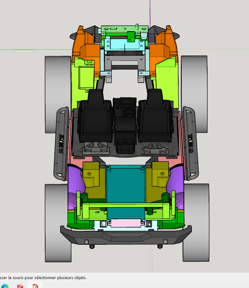

Par contre je me suis posé une autre question : pourquoi a t'il fait la conception du châssis du trx-4 avec ses gardes boue, pare choc, supports et protections ?
jerome117 a écrit:projet trx-4 4x4 4x2(Dig) - Page 2 Captur13
projet trx-4 4x4 4x2(Dig) - Page 2 Jeep_312
Mais en regardant de plus près ta modélisation, je vois pas mal de modifications et je devine que le projet ne s'arrête pas qu'à la boite de transmission. Est ce que je me trompe ?
Si ton projet de boite de transmission du TRX fonctionne côté mécanique et qu'il tient le coup à travers le temps, ça va intéresser pas mal de proprio de TRX-4.
Mais dééjà, tes travaux sur la partie châssis, garde boues, pare chocs, supports et protections m'intéressent fortement....
Je ne me souviens même pas d'avoir vu la modélisation (même en reproduction) du châssis d'un scx10 II complet par des passionnés plus chevronés en 3D sur thingiverse et autre. Du moins ça doit être hyper rare.
Et encore moins celui d'un TRX-4 complet avec ses garde boues, pares chocs, supports et protections. Shocked
UN GRAND MALADE QUOI !  monkey
Là je dis : Un magasin de chapeaux !!!!  monkey

Message  jerome117 Jeu 9 Jan - 20:25
louloux44 , pour te répondre , au depart c’était juste pour la boite de vitesse et les déblocages transmission avant ou arrière , et comme j'ai fait des dessins d'un ta de pieces , que je me suis dit , et bien avons s'y pour mettre une carro a mon gout , et j'aime bien les jeeps , mais pas encore la maîtrise du dessin pour faire l’extérieur , et en plus mon imprimante est petite aussi , donc j'ai acheter une carro tout prête , il faut alors que j'adapte la carro au chassis avec tout se qui va avec ( moteur ,boite et tout pour les différente commande , pile , pilote intérieur , et autre petite chose )  pour les chassis j'aime bien le trx 4 , après je n'ai pas d'autre model sous la main . la boite de vitesse marche sa c'est sur , il y a juste deux pignon a l’intérieur qui me pose soucie (plastic pas assez dur , mais j'ai encore des choses a essayer sur certain plastic car je n'ai pas tout fait comm il faut , donc a suivre pour le plastic ) , ah oui des pieces que tu voie sur les dessins sont fait  pour me donner une idée de l'ensemble et les mesure aussi , mais toute peuvent être faite sur ma petit imprimante anet a8 .et je te met une petite capture de la carroprojet trx-4 4x4 4x2(Dig) - Page 2 Jeep_c10
