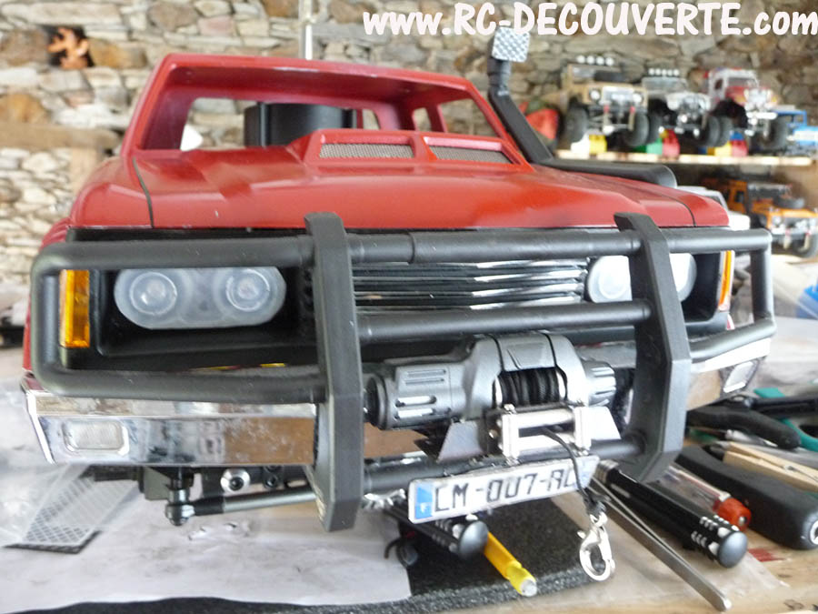

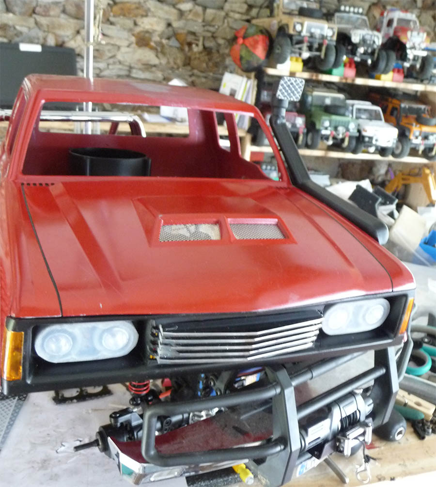

ça y est, j'ai fait ce que j'ai pu pour la réparation de la calandre....
J'ai fait au mieux pour cette remise en état ... Vous en pensez quoi ?  Shocked
Cross RC PG4 Pickup 4x4 1/10 ABS Kit : presentation et transformation - Page 2 Pg4-pi16
Cross RC PG4 Pickup 4x4 1/10 ABS Kit : presentation et transformation - Page 2 Pg4-pi18
Normalement la calandre est pas mal masquée par le pare choc et le treuil....
Sans compter que toutes façons les phares seront allumés en permanence + allumage des pleins phares en mode roulage.
Donc on n'y verra que du feu. monkey
Cross RC PG4 Pickup 4x4 1/10 ABS Kit : presentation et transformation - Page 2 Pg4-pi17

Message  iguane81 Sam 18 Mai - 14:54
Superbe travail loulou Arrow
C'est mieux que les trous qu'il y avait avant lol!
Le pare-choc ressemble plus à un pare buffle qu'autre chose Laughing ça doit surement servir dans l'outback australien pour se protéger des kangourou et dromadaire trop curieux sur les routes monkey
ça pourrait être une idée de déco study

Reprise des travaux.
Remise en état de l'éclairage :
- Remplacement de certaines led du kit : pas terribles.
- rajout de connecteurs pour pouvoir détacher la carrosserie avant
On va faire ça proprement.

Je viens de terminer les soudures des connecteurs et replacements de certaines led situées sur la cabine avant.
Demain je dois juste placer les led arrières dans les réflecteurs, éventuellement à remplacer 2 led de clignotants.
+ fixer les spots de toit d'origines.
Et ce sera bon pour l'éclairage.
Ensuite faudra juste découper les vitrages de remplacement. Puisque ces derniers ne m'ont pas été livré.
Et la peinture de la cabine avant sera à refaire par le futur proprio.
Bref il est prêt à rouler.

ça y est !
Enfin terminé avec l'éclairage.
J'ai remplacé toutes les led par des plus puissantes.
J'ai du agrandir certains les trous des réflecteurs arrières proprement
Il a aussi fallu repasser un coup de peinture à l'intérieur des optiques (rouges et jaunes) car c'était mal fait.
Les spots de toit aussi ont été retravaillé.
Il ne me reste qu'à recouvrir les gaine thermo et l'arrière des led avec du plastidip pour les empêcher de rouiller : totalement étanche.
Bientôt les photos.
Aussi, plus j'avance, plus je me dis que finalement il ne faille peut être pas refaire la peinture de la cabine avant juste à cause du toit.
Je réfléchis à l'une des solutions suivantes :
- soit peintre uniquement la partie toiture en masquant tout le reste. Cette peinture sera soit blanche ou soit noire
- soit repeindre toute cabine avant. Mais pour cela il faudra démonter certaines décos chromées et arracher d'autres qui sont collées.
Comme il y certaines craquelures sur le capot avant, ce serait peut être une bonne option.
- soit coller un gros sticker blanc sur la toiture uniquement pour couvrir l'emplacement où la peinture est abimée.
