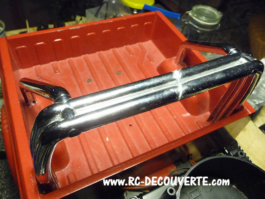

Sinon je me rendu compte que l'arceau en plastique était cassé.
Bien qu'épais, le plastique de cet arceau est dur. Ce qui fait qu'il a cassé rapidement.
J'ai l'ai recollé et j'ai coulé de la colle plastique à chauffer dans les rainures avec rajout de tige filté :
![Cross RC PG4 Pickup 4x4 1/10 ABS Kit : presentation et transformation - Page 3 Pg4-pi23](https://i.servimg.com/u/f86/19/03/23/70/pg4-pi23.jpg)
![Cross RC PG4 Pickup 4x4 1/10 ABS Kit : presentation et transformation - Page 3 Pg4-pi24](https://i.servimg.com/u/f86/19/03/23/70/pg4-pi24.jpg)
Y va être beaucoup plus costaud....
