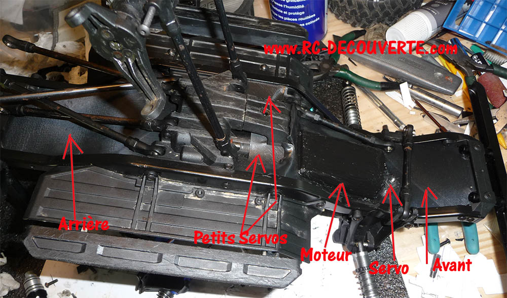

Niko a écrit:La fourchette de blocage est en plastique je pense parce qu'elle ne subit pas de contrainte hors mit la translation du servo. Enfin normalement, un blocage de différentiel doit être bloqué véhicule à l'arrêt, c'est la règle en 1.1, y'a pas de raison que ce soit différent en 1.10.
Oui je sais mais la seule pièce plastique dans tout le pont alors que tout le reste est en métal. C'est limite....
Est ce que cela aurait couté plus cher ? Ou c'est délibéré ?
ça pose question....
Re: TRX-4 Defender Camel Trophy présentation et modifications
Messages : 1100
comme il n' y a pas de synchro comme dans les boites de vitesse, il faut l'enclencher à l’arrêt et avancé tout doucement le temps/pour qu'il s'enclenche surtout les roues droites, la procédure en 1/1Niko a écrit:La fourchette de blocage est en plastique je pense parce qu'elle ne subit pas de contrainte hors mit la translation du servo. Enfin normalement, un blocage de différentiel doit être bloqué véhicule à l'arrêt, c'est la règle en 1.1, y'a pas de raison que ce soit différent en 1.10.
pour le 1/10 je roule doucement légèrement braqué et je l'enclenche et roues droite pour le déclenchement
le servo à un sauve servo et la fourchette plastique sert aussi de sauve servo d'où le fait de ne pas gaver le nez de pont de graisse pour que l'action de translation puisse se faire tranquillement ,
cette partie ci doit être mobile sans effort et comme on dit juste lubrifié seul l’effort doit être sur les parties qui s’emboîtent
comme tu dit loulou c'est délibéré
Merci pour ces infos.lolo 110 a écrit:comme il n' y a pas de synchro comme dans les boites de vitesse, il faut l'enclencher à l’arrêt et avancé tout doucement le temps/pour qu'il s'enclenche surtout les roues droites, la procédure en 1/1Niko a écrit:La fourchette de blocage est en plastique je pense parce qu'elle ne subit pas de contrainte hors mit la translation du servo. Enfin normalement, un blocage de différentiel doit être bloqué véhicule à l'arrêt, c'est la règle en 1.1, y'a pas de raison que ce soit différent en 1.10.
pour le 1/10 je roule doucement légèrement braqué et je l'enclenche et roues droite pour le déclenchement.
Ouais bof...
Une pièce qui est souvent sollicitée et qui est en plastique, finira par casser.
Si vous démontez cette pièce et que vous observez :
- ses 2 points de fixation/rotation de cette pièce plastique,
- la finesse du bras et le trou de passage du câble en métal dedans,
Vous verrez que la casse est inéluctable si ça force un peu à ces endroits :
Lors de mon graissage, j'ai mis de la graisse graphite sur les dents du pignon de différentiel.lolo 110 a écrit:
ça faisait ventouse. Et il m'était impossible à bloquer le différentiel en tirant sur le câble manuellement.
Effectivement, il ne faut pas mettre de graisse sur le pignon de différentiel lors de l'opération de graissage.
De toutes façons par la force centrifuge, lorsque la graisse sera malaxée mécaniquement et rendue hyper liquide, on en aura un peu qui ira au niveau du différentiel. Mais ne pas en mettre d'emblée au départ.
Et si lors des premiers tours de roue après l'entretien vous sentez que ça force un peu au niveau du blocage de différentiel, vous ouvrez le coiffe du pont et vous enlevez un peu de graisse à cet endroit.
Je n'ai pas encore démonté la boite de vitesse du Trx4. Chose qui va suivre....
Mais je ne serai pas surpris que la pièce servant à passer les vitesses sur le TRX4 soit aussi en plastique.
Sachez que sur le BRX01 toutes les pièces constituant la boite de vitesse sont en métal, y compris les pièces servant à passer les vitesses.
Et il y a un et un seul sauve servo sur le servo. Point barre. Y fait son boulot.
Donc, je reste convaincu que chez Traxxas c'est bien délibéré....

Certes le TRX4 dispose de gardes boue ou passages de roue mais ces derniers n'offrent qu'une protection très partielle, voir esthétique, contre les projections de boue, l'eau, la terre et le sable.
Lorsqu'on braque les roues avants, toutes les projections passent par toutes les surfaces ouvertes à l'avant et à l'arrière du trx4.
Mes problématiques étaient les suivantes sur le TRX4 :
- un intérieur de carrosserie hyper sale,
- le nombre de vis rouillées
- le moteur rouillé et qui prend toutes les saletés
- les petits servos sont hyper exposés à l'eau et à la boue avec des petites vis rouillées
etc...
Donc, comme sur tous mes engins, je suis parti pour fabriquer un bas de caisse pour le TRX4.
C'était pas une partie de plaisir ! Mais j'ai l'habitude.
Le plus dur est fait.....
Il me reste quelques détails à terminer.
Par contre, pour pouvoir mettre un bas de caisse à l'arrière, j'ai du imprimer un boitier d'accus tout simple : le même que j'ai pour habitude d'utiliser et en modifiant les dimensions.
- Le boitier d'origine est hyper gros, sur élevé et pèse 75gr
- mon boitier sera plus bas, plus à l'avant, plus simple et pèse 23gr.
Bon, comparé au support d'accus d'origine du SCX10 II, celui du TRX4 est un peu moins torturé.
Mais quand même..... Pour certains, la simplicité est au dela de leurs compétences.
Mais pourquoi tant de haine ?
En plus si c'est pour nous pondre un tel support de "torturé", ce dernier aurait du accepter un grand nombre d'accus..... Même pas !
Franchement les gars ......... SIMPLICITÉ ET EFFICACITÉ ....
