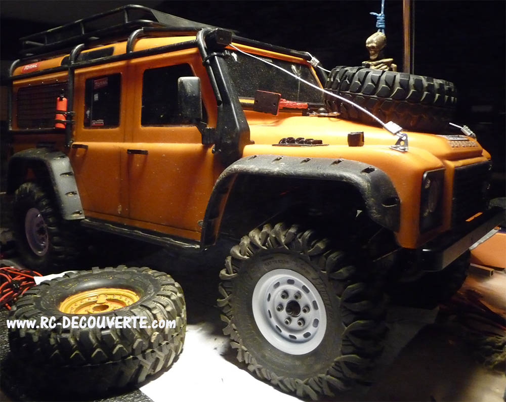

Sinon voici les nouvelles jantes blanches.
J'en ai sué pour chausser les pneus hustler dessus.
TRX-4 Defender Camel Trophy présentation et modifications - Page 8 Jantes17

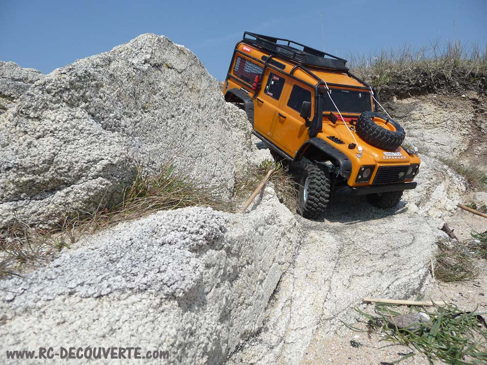

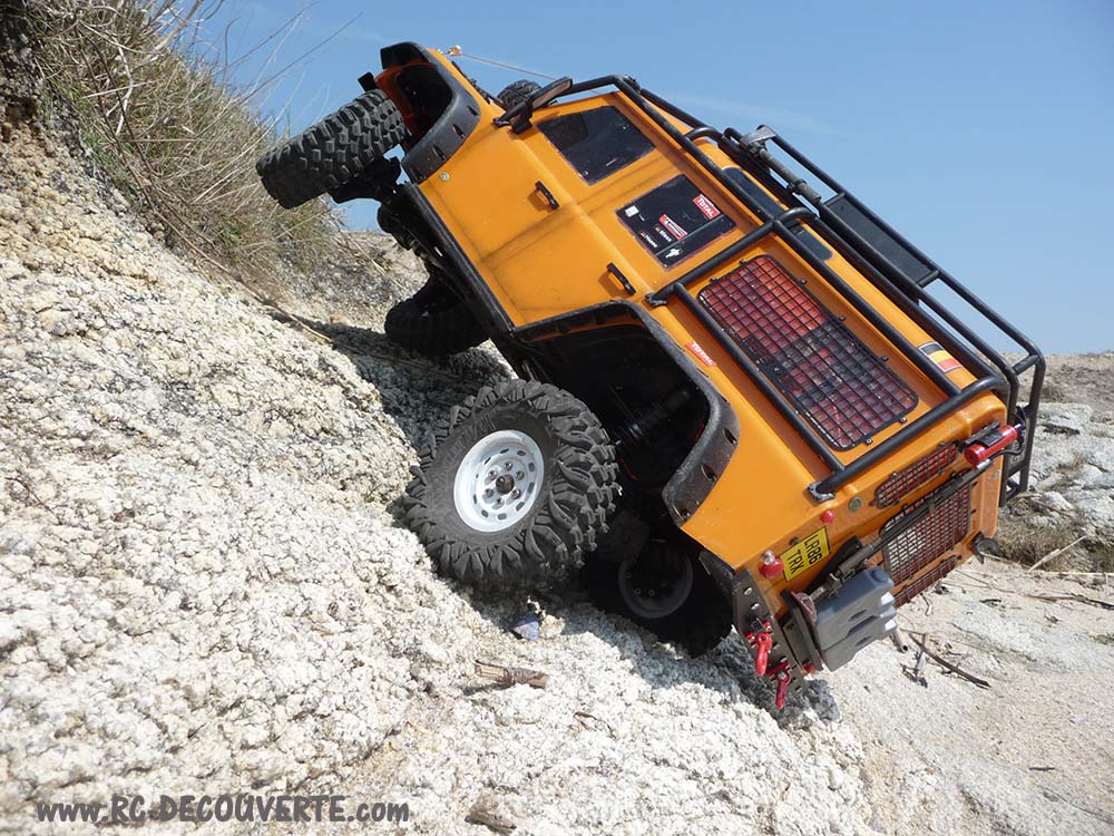

Message  louloux44 Ven 12 Avr - 22:42
Petite virée à Batz sur mer !!!!
J'ai adoré rouler avec ce TRX4 !!!! Je me suis éclaté !
C'est quelque chose .....
Il est certain que mon expérience de pilote aide beaucoup car si c'était mon premier engin j'aurais pas été très à l'aise ou adroit avec.
Qu'est ce que je me suis amusé avec les blocages de diff et la boite de vitesse !
Sinon mes protections de bas de caisse ont hyper bien fonctionné et mes travaux dessus ont nettement amélioré le centre de gravité !
Les pneus de plus petites tailles que celles d'origine n’handicapent aucunement. Bien au contraire, un meilleur grip que les canyon trail.
Je vais devoir faire un fin réglage du servo de diff arrière : ça s'enclenche pas parfois.
Sinon plus aucune perte ou fuite de graisse avec le jointage.
Le variateur chauffe un peu lors du roulage à très petite vitesse sur ce genre de parcours très très hard. Je vais améliorer cela.
Par contre le moteur ne chauffe pas du tout et ce malgré le fait que tout est totalement clos avec les bas de caisse.
J'ai un peu atrophié. Normal, ce parcours ça force et ça tire dur sur les pneus.

Un trx-4 dans de sacrés dévers ......ça tient et sans avoir à rajouter 4kg de lest  monkey
