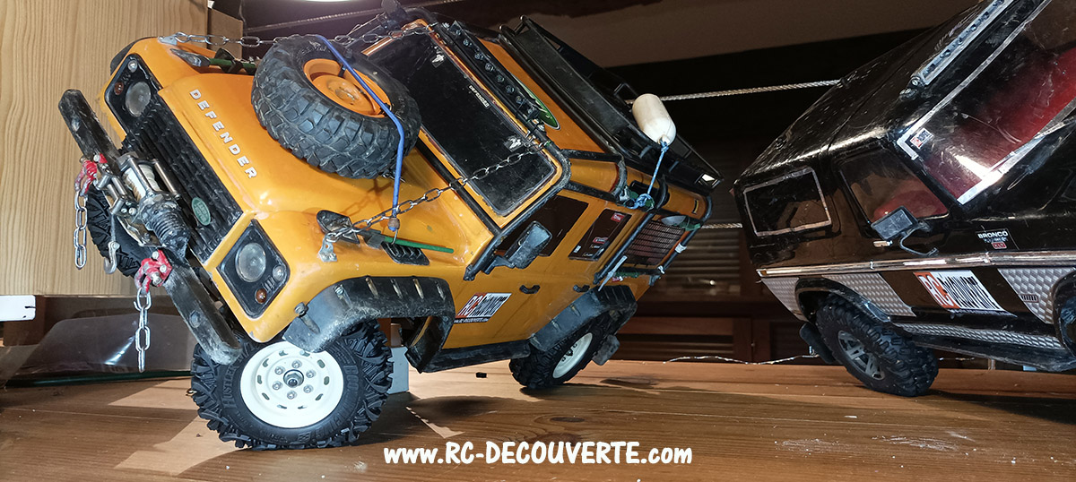

ça y est, j'ai reçu mes nouveaux pneus hustler en 106 avec mousse dual pour le TRX-4 Defender Camel Trophy de Léo :
https://www.asiatees.com/display?Miscellaneous-All-Parts-Hop-Ups-Upgrades&brand=Miscellaneous&model=All&id=146967&pid=1&rc_pal=3731353139
Souvenez vous, ce sont les mêmes que j'ai mis sur mon trx-4 bronco dans ce sujet :
https://www.rc-decouverte.com/t2177p125-trx-4-bronco-transformation-et-optimisation#80983 :
TRX-4 Defender Camel Trophy présentation et modifications - Page 10 Trx-4-54
Avant j'avais les mêmes pneus mais en 113 et que j'estime trop gros et des mousses trop molles.
Avec ces nouveaux pneus, et un meilleur réglage des mousses et des suspensions, ce defender va gagner en centre de gravité et stabilité dans les dévers.
ça va moins cabaner et SURTOUT sans avoir à rajouter 3kg de leste comme les autres proprio de trx4 defender  Laughing
Sans oublier que ce sera plus joli et réaliste !
Vu que Léo va reprendre du service, j'ai intérêt à lui améliorer son defender.
Avant de monter les nouveaux pneus sur les jantes, j'ai fait un test en mettant les pneus de mon bronco dessus.
Faites pas attention aux jantes. Ce n'est qu'un test de taille de pneus et de hauteur de caisse
TRX-4 Defender Camel Trophy présentation et modifications - Page 10 Trx-ca14
On voit bien la différence entre les anciens pneus et les nouveaux. Et pourtant, il n'y avait pas tant de différence que cela : de 113 à 106m
ça change beaucoup.
TRX-4 Defender Camel Trophy présentation et modifications - Page 10 Trx-ca13
Dommage, ces pneus en, 113 n'ont pas tant roulé que ça.  Shocked
Presque neufs.
Je vais le revendre.
Ce soir je démonte les jantes.
Et demain je vais poncer la face avant à la dremel puis passer un coup de peinture blanche avant de remonter
Si je suis la logique et le rythme, tous mes véhicules devraient passer en 96mmm dans quelques années. lol!

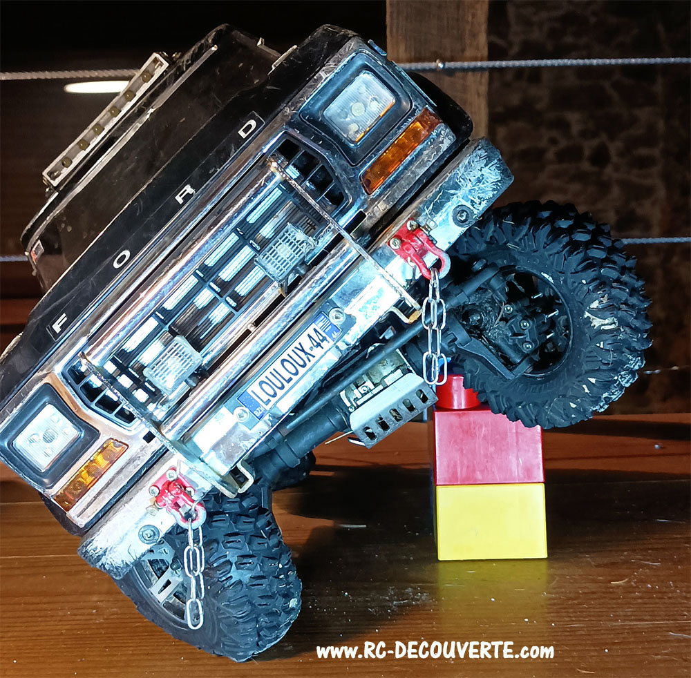

Plus haut je parlais du réglage des mousses assurant un bon comportement des pneus dans les virages en dévers et qui ne doivent pas s'écraser et se déformer
Sur la photo ci dessous vous verrez que lorsque le véhicule est penché et que tout le poids repose sur les 2 pneus d'un côté, le pneu avant n'est pas totalement déformé au niveau de la jante mais tout en gardant le grip.
Aussi en situation de virage en dévers, c'est encore pire car parfois presque tout le poids du véhicule repose sur le pneu avant qui est braqué vers l'intérieur. Ce pneu est étiré et déformé, c'est là qu'on perd de l'adhérence et l'équilibre, et badaboum. Voir parfois déjantage.
(test importation d'image format .webp)
TRX-4 Defender Camel Trophy présentation et modifications - Page 10 Jantes36
Sur la photo ci dessus, vous pourrez constater que le pneu avant garde son sa forme et son intégrité alors que le pneu arrière s'écrase un peu plus.
Je me demande si je ne devrai pas faire le même réglage pour les pneus arrière sur ce trx4 comparé au bronco qui n'a pas une carrosserie aussi lourde à l'arrière.
Il faudrait que je compare les 2 véhicules dans la même position.

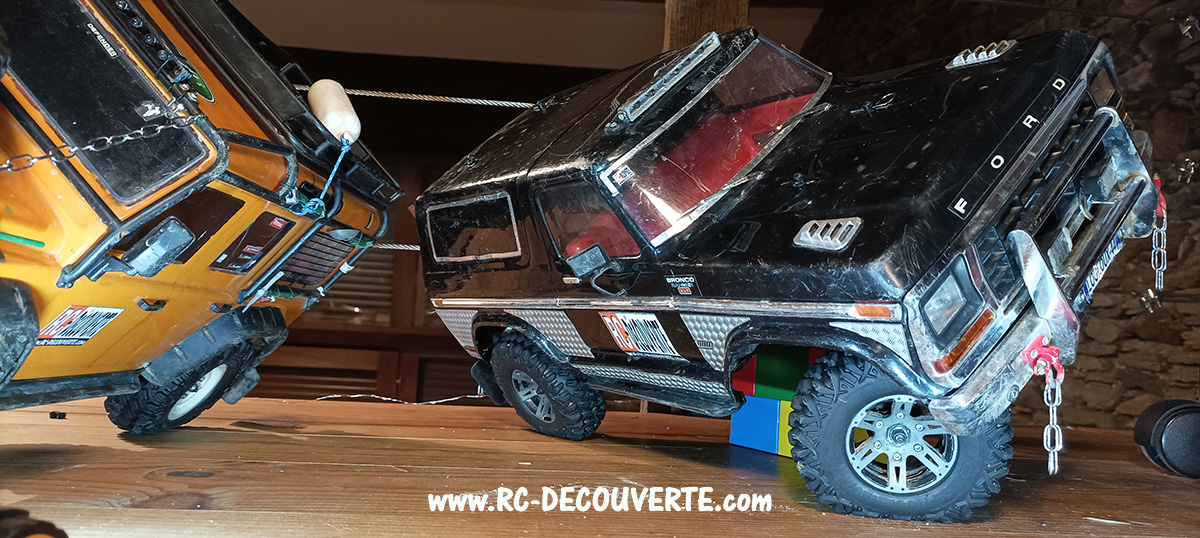

J'ai pesé mes 4 Trx4 et j'ai été étonné que les 2 fassent exactement le même poids : 4.20kg Shocked
Bon, il est vrai que j'ai utilisé un pèse personne numérique tout neuf. Je pense qu'il doit avoir avoir une différence et j'essaierai avec d'autres balances plus tard.
Précisions :
- poids des véhicules hors accus.
- Ce test a été effectué avec des pneus super soft (gomme mole avec une très bonne déformation) et pas avec des pneus durs chinois ou de mauvaise qualité.
- les pneus disposent des mêmes pneus et à la base les mêmes mousse à double densité
- les pneus avants du defender disposent d'un surplus de mousse VS le bronco
Le poids est déterminant dans les tests qui vont suivre.
J'ai soulevé les 2 véhicules en plaçant un objet de 14cm sous la protection latérale de carrosserie afin de mettre tout le poids des 2 véhicules sur les 2 pneus d'un côté.
Ensuite j'ai braqué la direction au maximum.
Ce test simule une position de virage en dévers avec un peu de couple (non statique) et qui place se pneu en forte contrainte.
Aussi les mousses de pneu adaptés, permettent de prendre des angles d'inclinaisons plus importantes.
Plus le pneu avant s’aplatit sur la bande de roulement et s'étire au niveau de la jante, moins la mousse de pneu (pression de pneu) est adaptée au poids du véhicule et vous risquez de partir dans le décor. Ce sont dans ces situations que nous faisons le plus de tonneaux.
A ce test il manque un autre facteur agravant : le couple et le grip qui forceront sur l'étirement des pneus.
J'ai simulé cela en en tirant un peu le parechoc avec 1 doigt pour simuler un peu de couple en avant.
Lorsqu'on le fait, on voit le pneu avant qui braque vers l'intérieur et qui est en contact avec le sol se déformer encore plus.
TRX-4 Defender Camel Trophy présentation et modifications - Page 10 Reglag11
TRX-4 Defender Camel Trophy présentation et modifications - Page 10 Reglag13
TRX-4 Defender Camel Trophy présentation et modifications - Page 10 Reglag12
TRX-4 Defender Camel Trophy présentation et modifications - Page 10 Reglag14
TRX-4 Defender Camel Trophy présentation et modifications - Page 10 Reglag15
TRX-4 Defender Camel Trophy présentation et modifications - Page 10 Reglag16
Conclusion :
Malgré le même poids pour les 2 véhicules,  les mêmes pneus, mousses et contraintes, j'ai remarqué que les pneus du defender avaient tendance à s'écraser et affaisser plus que les pneus du bronco.
Est ce que c'est du à la hauteur de la carrosserie qui en équilibre apporte plus de contraintes ???
Comment ?
C'est comme un poids de 1kg que l'on tend plus loin de son corps en tendant le bras ?
Si oui alors le defender sera désavantagé lors des mouvements de caisse en position d'équilibre.
Donc j'ai rajouté de la mousse dans les pneus du defender.
Aucun rajout de mousse dans les pneus du bronco.

Message  Niko Mer 9 Nov - 0:00
Ok, on voit où tu veux en venir, mais cette simulation de devers est erronée.
Quand on est en dévers les pneus ne sont pas sur une zone horizontale, dans cette comparaison ton véhicule est retenu comme si il y avait un trottoir le long du flanc des pneus. Je ne parle pas non plus du fait que le sol est souvent meuble sur le terrain. Avant de partir en tonneaux, le scale glisse le long de la pente.
Si tu mesure l'angle avant basculement dans ce cas de figure, il sera forcément supérieur à un angle mesuré sur une pente.
Exemple : de mémoire en dévers, mon scx10 ll tient 42° en fixe et roues droites. Au delà il glisse, et encore au delà il bascule direct.
Tes 2 trx4 n'ont pas le même empattement, ni même carrosserie donc cg différents. Il est logique que tu n'obtienne pas les mêmes résultats. Hors on sait qu'un empattement long est favorable dans les devers, essai sans carrosserie et avec un poids et une répartition des masses sensiblement identique. Et normalement le châssis en 32,4 devrait mieux se comporter  dans quasi tout les cas de figure, sauf les angles "ventraux" qui eux diminuent en augmentant l'empattement.

Niko a écrit:Ok, on voit où tu veux en venir, mais cette simulation de devers est erronée.
Je comprends ce que tu veux dire.
C'est pourquoi j'ai dit que c'était soirée mousse lol!
Ce n'est pas un test d'angle de basculement mais un test de réglage de dureté des mousses qui influe sur le comportement de ces pneus lorsque tout le poids du véhicule repose dans certaines positions qui étirent ou écrasent les pneus.
Par contre c'est uniquement avec ces pneus là en particulier sur ces véhicules.
C'était pas le cas avec les pneus et mousses d'origines où il y avait d'autres problèmes.
Certes, comme on l'a précisé, il y a beaucoup d'autres facteurs qui rentrent en compte en situation de roulage et que je ne peux pas reproduire chez moi.
Mais si mes pneus ne s’écrasent pas ou ne s'étirent pas comme avant comme du chewing-gum en situation d'équilibre tout en permettant un certaine déformation du pneu super soft pour garder un certain grip, j'aurais un meilleur comportement routier dans des situations critiques.
C'est toujours une histoire de compromis.
A cela on ajoute mon petit travail sur les suspensions pour rabaisser le centre de gravité,
Ensuite ce sera au pilote de prouver sa valeur mais toujours dans la limite des capacités du véhicule dans certaines situations.
Effectivement, tu as raison.
Ce qui est intéressant, c'est que chaque véhicule à un comportement et des contraintes différents.
C'est pourquoi j'ai plusieurs véhicules. C'est pour varier les plaisirs.
Bon, c'est vrai, que je roulais trop avec les mêmes véhicules à chaque fois
Désormais avec toutes les petites réparations, modifications et entretiens de ces temps ci sur une grosse partie de mes véhicules, je vais pouvoir varier les plaisirs.
Ou du moins retrouver le plaisir de rouler en mode 4x4 et moins en 6x6
