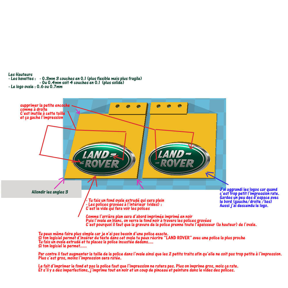

TRX-4 Defender Camel Trophy présentation et modifications - Page 5 Fichie10
Avec ce fichier je te joins les explicatifs suivants :
TRX-4 Defender Camel Trophy présentation et modifications - Page 5 Nouv-m10
Et un exemple de l'ovale qui faudra faire.
TRX-4 Defender Camel Trophy présentation et modifications - Page 5 Exempl10
Messages : 16632

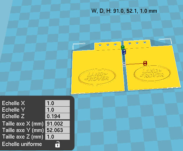

si j'ai bien compris, tu as un fichier pour des bavettes, et tu as réduit l’échelle du Z a 0,2mm.
c'est que tu veux les imprimer en PLA?
même a 0,4 d’épaisseur tu ne peux pas avoir les détails du logo, pas assez d’épaisseur. et ça va rester fragile.
tu dois les faire en filament souple.
regarde les photos que j'ai mises, mes bavettes font 1mm d’épaisseur. et le logo fait également 1mm. en dessous c’était fragile et le logo n’était trop visible et mal formé

patcha a écrit:si j'ai bien compris, tu as un fichier pour des bavettes, et tu as réduit l’échelle du Z a 0,2mm.
https://www.rc-decouverte.com/t1028p50-patcha-et-son-trx4-d-indre-et-loire-37#33963
Oui j'ai réduit l'échelle Z uniquement ) mais 1mm
Cela fait 10 couches imprimées en tout :
- 3 couches pour la bavette
- 7 couches pour le logo.
Le problème étant que les écritures sont trop petites et ça bave
En fait avec 3 couches en 0.1 pour la bavette ça la rend hyper flexible.
Et j'ai imprimé en 2 couleurs :
-bavette noir
- logo blanc
La finesse d'impression donne de la très bonne flexibilité sans être cassant.
Lorsqu'il y a peu de couches mon filament est très flexible. ça plie et ça reprend sa forme.
L'engin n'est pas bloqué sur place lorsque la bavette rencontre un rocher ou une branche.
