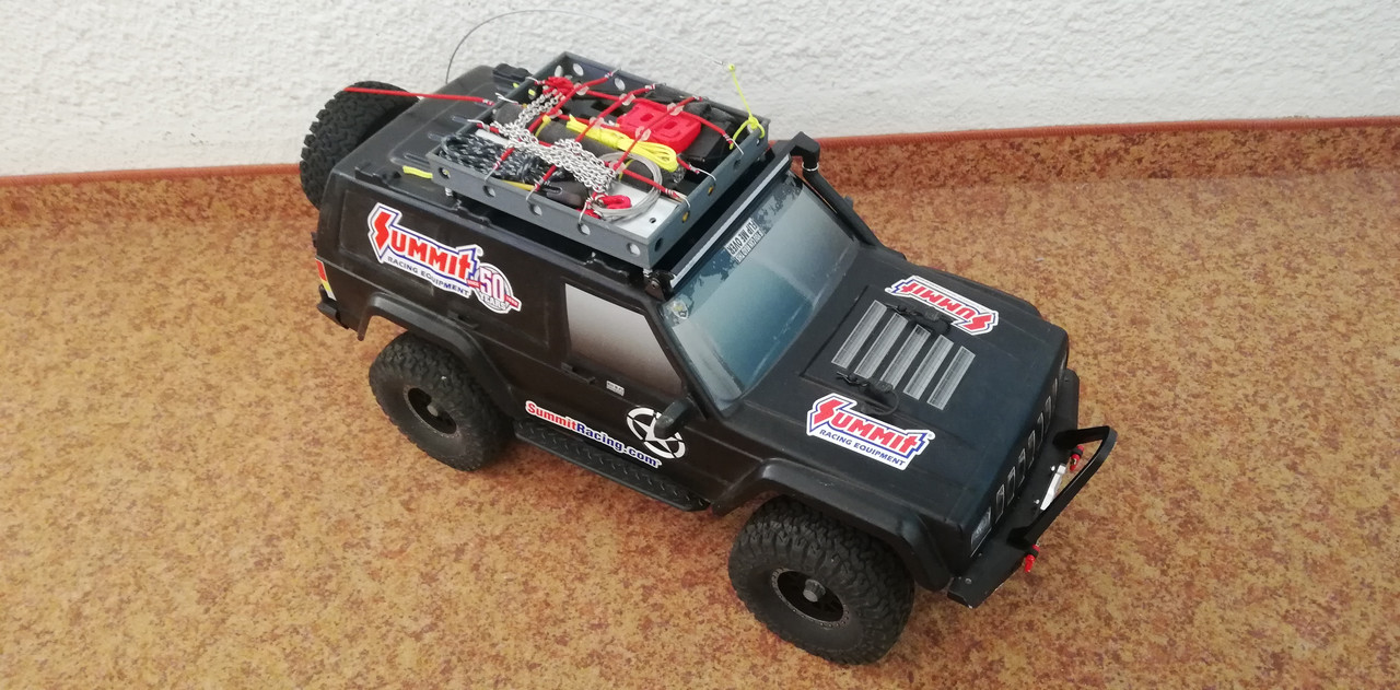

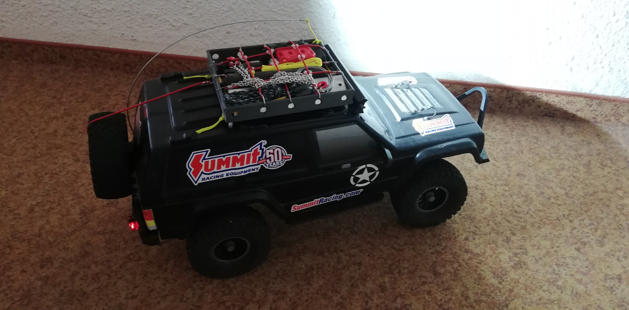

Quelques nouvelles de mon projet qui avance bien et qui tourne toujours sans la moindre casse. Ce n'est pourtant pas faute de le brusquer un peu parfois.
J'ai retravaillé les tendeurs de la galerie pour en faire un filet à bagages. Vu le prix des joints toriques, j'ai coupé des anneaux dans un tube chirurgical pour faire les jonctions. Ca marche parfaitement et tout le chargement est bien maintenu.
J'ai aussi branché la rampe de leds sur la troisième voie du récepteur, je suis paré pour les sorties nocturnes. Même en pleine journée, ce n'est pas une bonne idée de la regarder en face. Pour à peine plus de 6€ fdpin, c'est une idée lumineuse lol!
J'ai profité de mon déplacement professionnel pour emmener mon crawler, ça fait du bien après la journée de boulot au lieu de rester enfermé dans la chambre d'hôtel.

Message  JLL35 Jeu 17 Oct - 22:13
T'as super bien bossé Yenko, je me répète, mais tu as réalisé un bel engin et qui a l'air de te donner entière satisfaction :bravo:

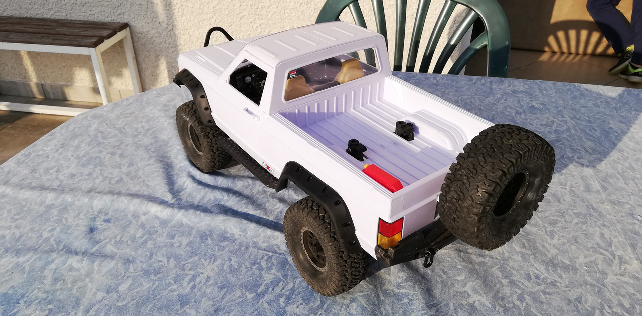

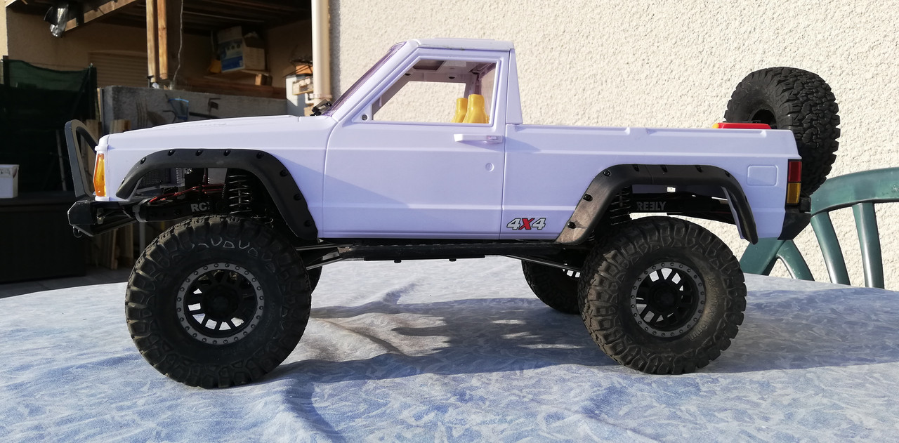

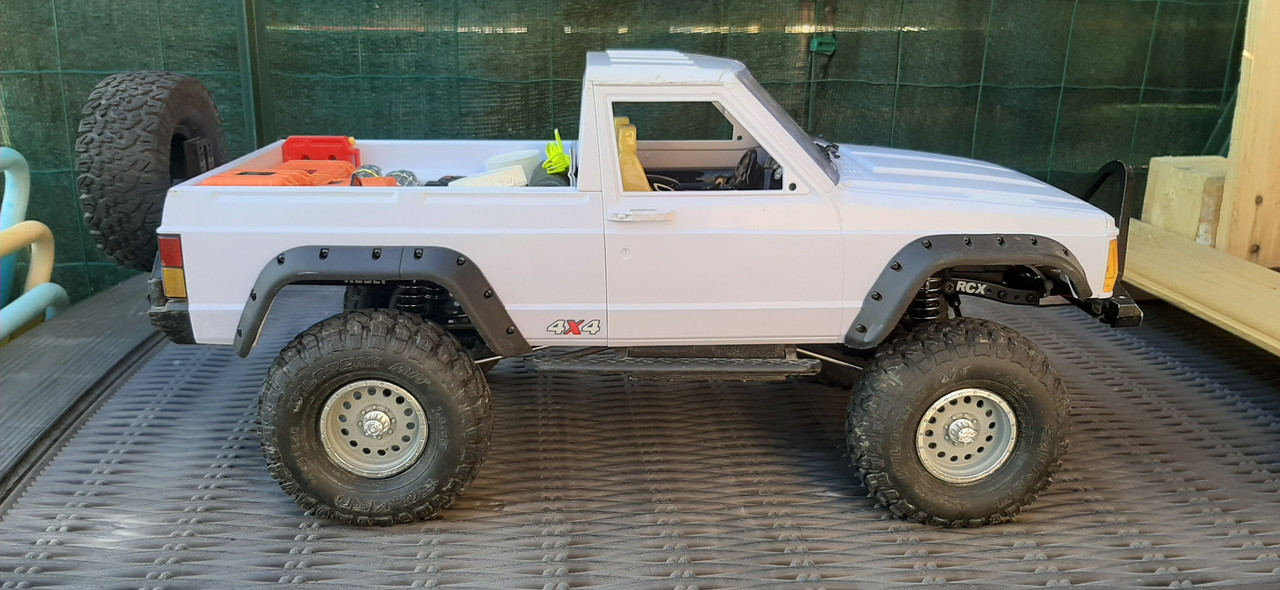

Le Free Men a bien changé depuis quelques temps. La carrosserie d'origine commençait à faire la gueule alors on l'a remplacée par une carrosserie en ABS du Cherokee pickup que tout le monde connait. Il nous reste quelques finitions mais je doit reconnaitre que cette carro est bien fini tout en apportant un comportement bien plus efficace. La galerie de toit sur une carro en lexan est vraiment une mauvaise idée pour les passages en dévers et avec cette coque, le poids est plus bas et mieux réparti. Aucun regret niveau performances.

Message  JLL35 Jeu 2 Avr - 22:04
Belle carro, pas trop de poids à l'arrière avec la roue de secours Question
Messages : 8526
Projet baroudeur sur base Reely Free Men - Page 2 Empty Re: Projet baroudeur sur base Reely Free Men
Message  pleinair37 Jeu 2 Avr - 22:11
Sympa le nouveau look... Pareil pas fan de la roue de la secours, mais bon...
