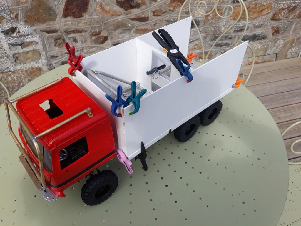

Message  JLL35 Lun 13 Avr - 21:19
Ça y est, les aimants pour la fixation de la carrosserie sont en place, ça tient impec, heureusement qu'il m'en restait de mes portes de cuisine Wink
KING KONG 1/12 6x6 - Page 5 Merco_27
KING KONG 1/12 6x6 - Page 5 Merco_28
KING KONG 1/12 6x6 - Page 5 Merco_26
Je m'attaque à la construction et la fixation de la caisse arrière Arrow
