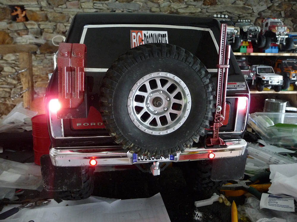

Ce matin j'ai rajouté les éléments suivants sur le trx-4 Bronco :
- Des feux arrières supplémentaires sur le pare choc :
Je sais ça fait beaucoup, mais je roule souvent de nuit et j'aime les lumières.
- J'avais oublié la plaque immatriculation en avant encollée sur une plaque vissée :
Ils n'ont pas laisse suffisamment de place sur le pare choc pour l'immatriculation. Et en plus c'est à la norme américaine.
- Quelques stickers :
Bon, je vais passer à la barre de led ce soir.
Il me reste aussi l'intérieur et le personnages à faire.
Et quelques stickers métal à venir....
Mais où est ce que je vais bien pouvoir accrocher mes pare abattages ????
