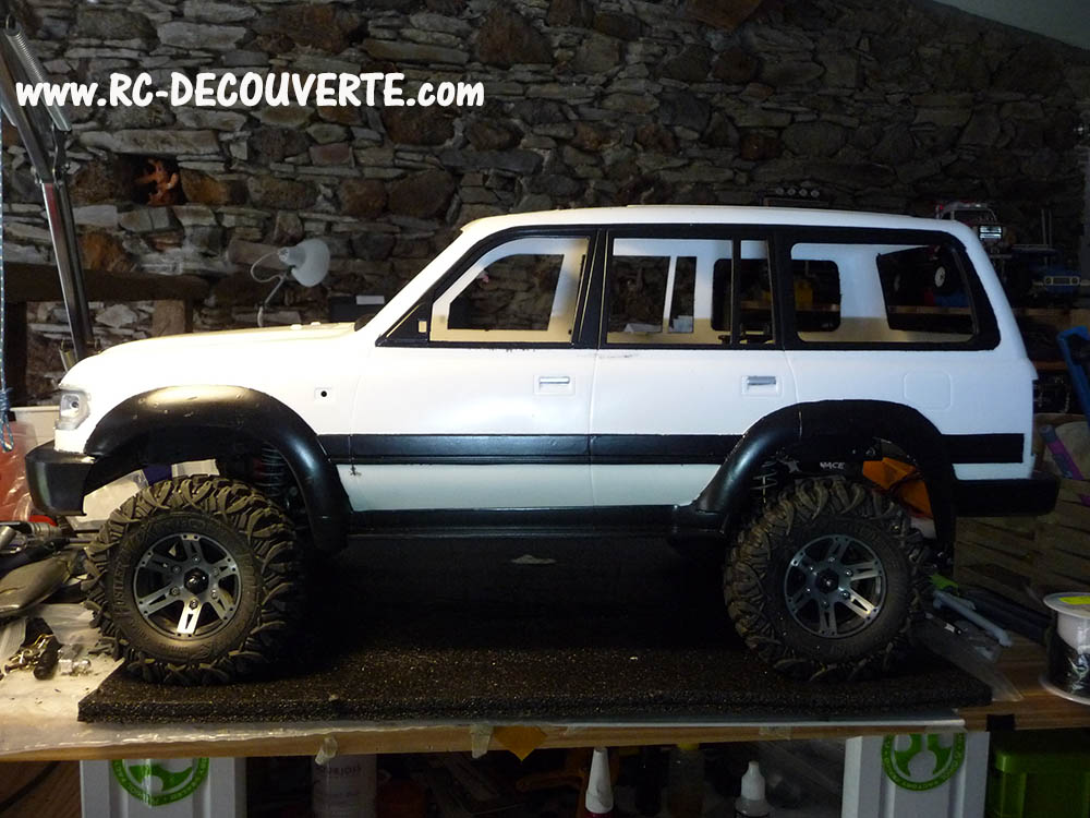

Voila ce que ça donne :
Toyota LC80 HDJ80 sur chassis Scx10 - Page 2 Toyota45
Je ne m'attendais pas à ce que ça fasse autant scale.
Merde ! je ne voulais pas forcément un véhicule scale mais pour du bashing et faire le con.
ça ne m'arrange pas cette histoire.  Shocked
Merde !!!

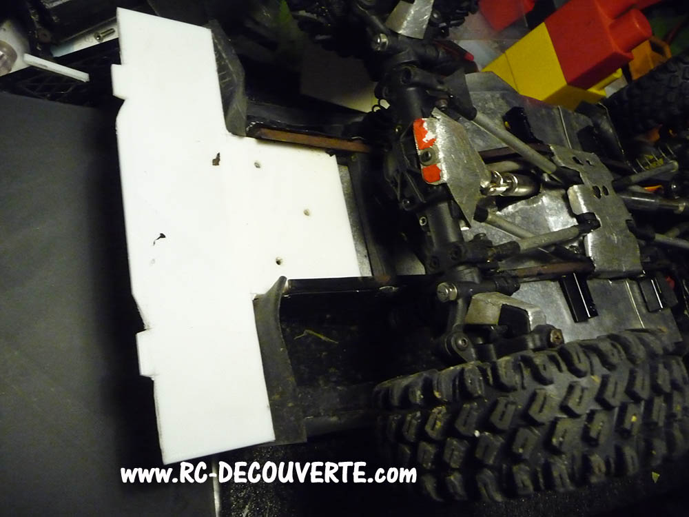

Sinon mon problème actuel étant de trouver des protections latérales pour remplacer celles qui étaient sur ma jeep.
Vu que la carrosserie est plus basse que les fixations de protections latérales, il me faudrait des protections de TRX-4.
J'ai vu que ça pourrait passer au niveau de la forme.
Toyota LC80 HDJ80 sur chassis Scx10 - Page 2 Toyota47
Heureusement que j'ai acheté le set vendu par @fgp974.
Gianny, tu me réserves le lot complet. Je te prend tout.
Maintenant, je dois fabriquer le support arrière. Vais faire un gabarit en carton, puis en plaque 3d découpé.

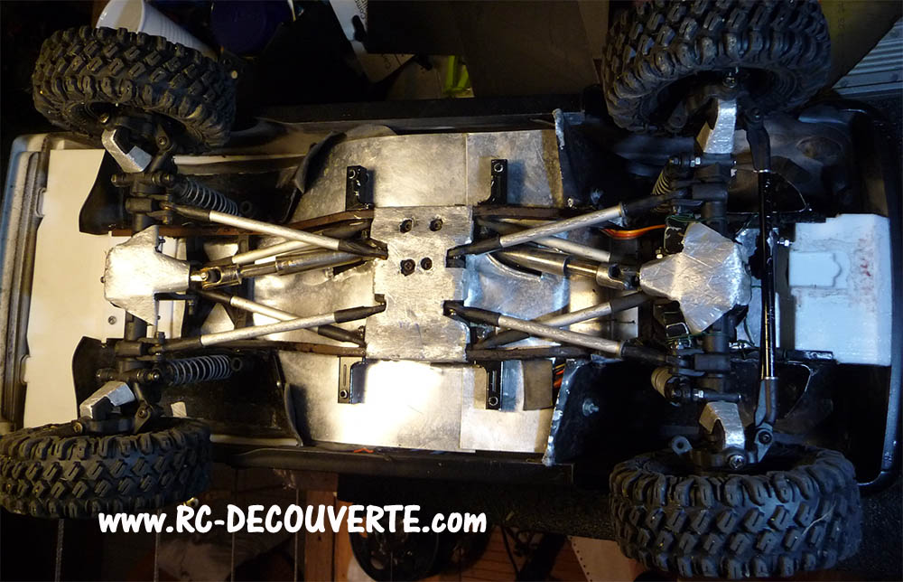

En attendant, j'ai enfin eu le temps de m'occuper du support de carrosserie arrière de la Toyota HDJ80.
J'ai imprimé une plaque en 3D que j'ai découpé pour avoir la forme nécessaire. Très facile.
J'ai fait de sorte que l'on puisse avancer ou reculer les supports avants et arrières pour ajuster (si nécessaire) la position de la carrosserie par rapport aux pneus pour un centrage par rapport aux ailes et à l'empattement.
En photo :
On dépose le pare choc arrière de la jeep wrangler...
Toyota LC80 HDJ80 sur chassis Scx10 - Page 2 Toyota48
Impression et découpe du nouveau support de carrosserie arrière de la Toyota LC80 :
Toyota LC80 HDJ80 sur chassis Scx10 - Page 2 Toyota49
ça va beaucoup plus rapide que de faire conception de l'objet par logiciel. Partisan du moindre effort que je suis. monkey
Il me reste une cale en cours d'impression et ce sera bon.
Coup de chance, je peux réutiliser les trous de fixation que j'avais avant la transformation.
Tout colle nickel. Trop nickel....

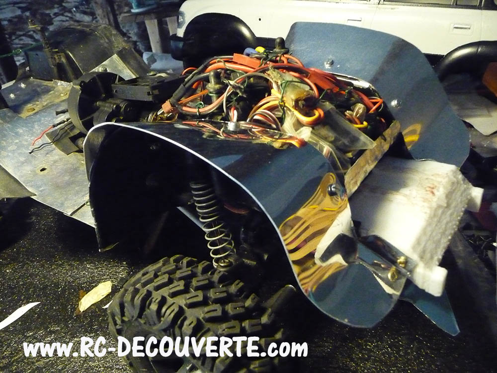

Sinon vous avez tous remarqué les gardes boue et protections de bas de caisse en aluminium.
Dans le passé, avant d'avoir mon imprimante 3D, je faisais tout en aluminium.
Ceux sur ce chassis étaient adaptés pour la carrosserie Jeep Wrangler scx10-V1 lexan.
Les garde boue arrières s'ajustent pas mal, faudra juste que je refasse les joints : normal
Idem pour tout le bas de caisse.
Il me reste juste les gardes boue avant qui ne sont pas trop ajustés.
Cela est du à la forme de la carrosserie JEEP qui avait une certaine forme particulière en avant.
J'ai 3 solutions :
- Soit je refais ces garde boue en aluminium (je ne fais plus ça, sauf si vraiment impossible de faire autrement  monkey ),
- Soit je choisis des garde boue pour d'autres modèles que j'ai dans ma bibliothèque à adapter
- Soit je refais un gros jointage et qui ne risque pas d'être joli joli.....
Que faire ?????

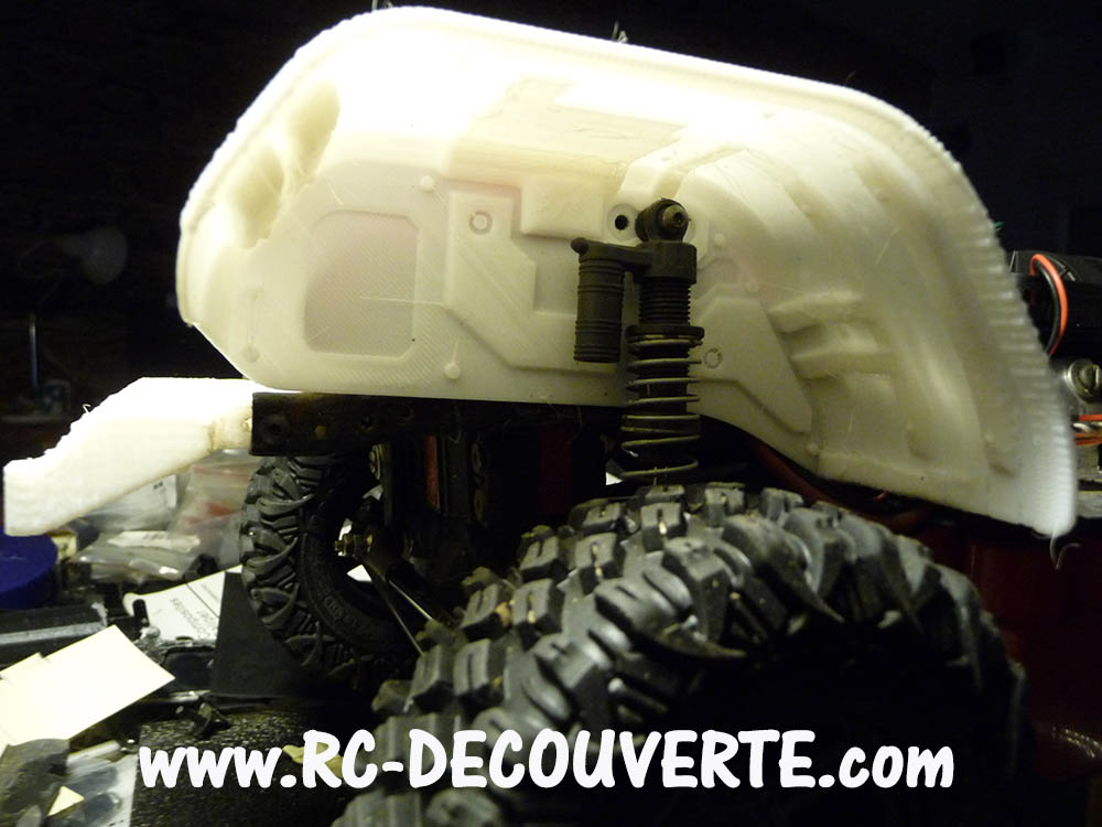

J'ai imprimé le passage de roue arrière gauche de la scx10 V1 Jeep Rubiccon ancienne génération pour tester sur mon toyota LC80 :
Souvenez vous de ce modèle dans notre bibliothèque à l'adresse quivante :
https://www.rc-decouverte.com/t1002-garde-boue-3d-et-de-passage-de-roue-3d-pour-axial-scx10-ii-et-scx10-ancienne-generation
Toyota LC80 HDJ80 sur chassis Scx10 - Page 2 Image10
ça donne ceci :
Toyota LC80 HDJ80 sur chassis Scx10 - Page 2 Toyota52
Le problème étant que j'ai imprimé un peu trop large, donc déjà il faudra réimprimer cette pièce : gachi. PAr les temps qui courent faut pas gaspiller la matière.
Et suis pas trop satisfait avec l'ajustement, le perçage et ça fait pas trop raccord avec l'ensemble Alu.
Finalement je me dis que je devrais juste découper 2 morceaux de plaque en alu et de les viser sur chaque passage de roue en alu, puis un coup de peinture et ça ne se verra même pas.
Faut pas se faire chier et gaspiller.

Préférez vous toujours le premier jeu ?
Nickel. Arrow
Mais avec ces jantes tu enlève le petit ressort sur tes amortisseurs et tu règle ta bague pour avoir environ 5/6 mm de compression.
Tu sera en semi droop comme mon Blazer, bas mais avec autemp de croisement de pont.
Ca ira nickel avec la carro et pas trop perché comme actuellement.
Pour les jantes alu, celles de devant vont mieux.
Celles de derrières font style rappeur et tous le monde à ces jantes pas chère.
