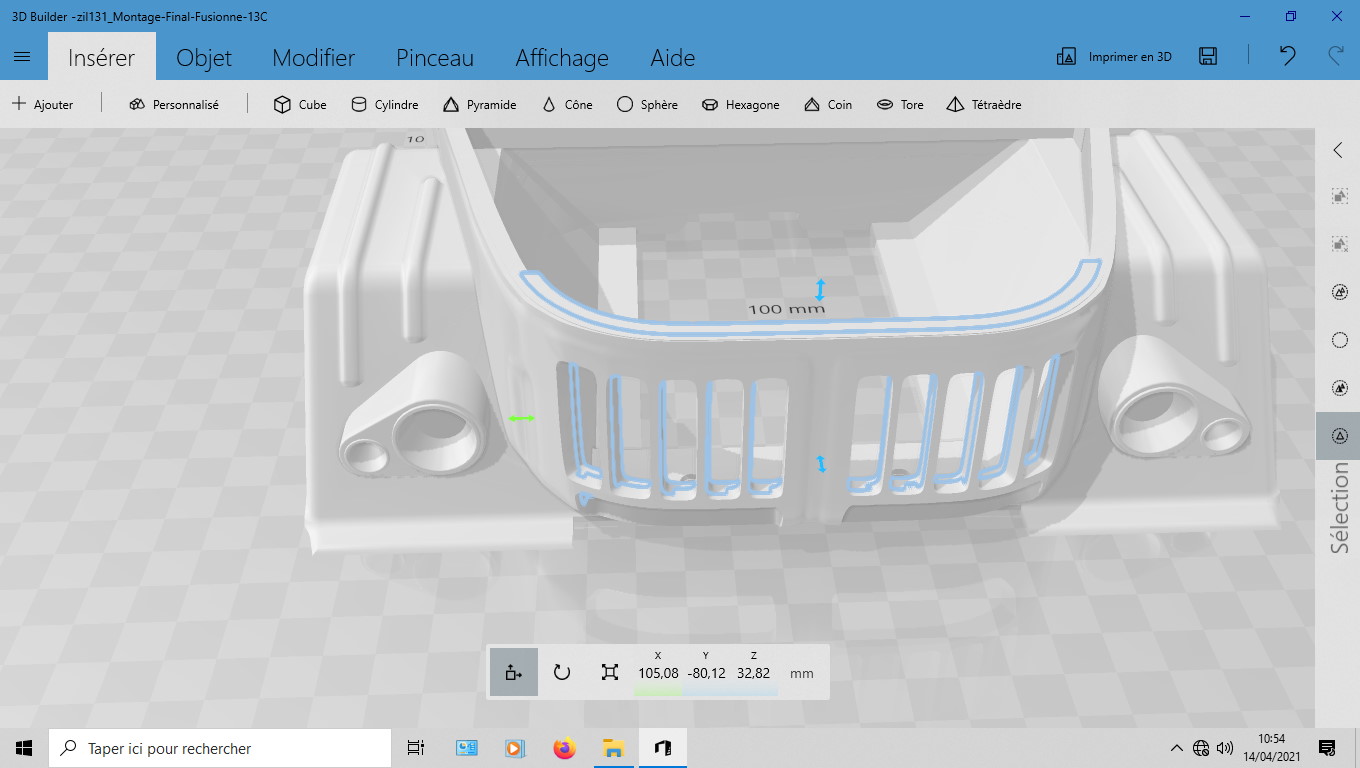

Donc ce matin je règle tous ces soucis en commençant par doubler l’épaisseur de la grille.
Toujours par découpage, redimensionnement et fusion.
ça donne ceci :
![Camion Zil 131 6x6 impression 3D avec balancier totalement fait maison - Page 4 7-renf10](https://i.servimg.com/u/f86/19/03/23/70/7-renf10.jpg)
Cette partie de la calandre avant était trop mince et fragile.
En augmentant son épaisseur je vais aussi de même coup diminuer la fragilité de l'impression : ça fera moins pâté.

Sinon j'ai bien fait de presque doubler les montants de la grille de la calandre.
On voit que c'est beaucoup plus solide que d'origine.
Sinon ça casserait au moindre choc lors du roulage
Je me dis que j'aurais du faire encore plus épais vu que ça ne se voit pas.
Car la doublure se fait à l'arrière.
Par la suite je vais imprimer un radiateur grillagé pour coller à l'arrière de tous les montants pour les rigidifier.
J'aurais du rajouter ça directement dans le fichier pour impression dans la masse.
Au moins je sais ce qu'il faut modifier si cette impression ratte.
