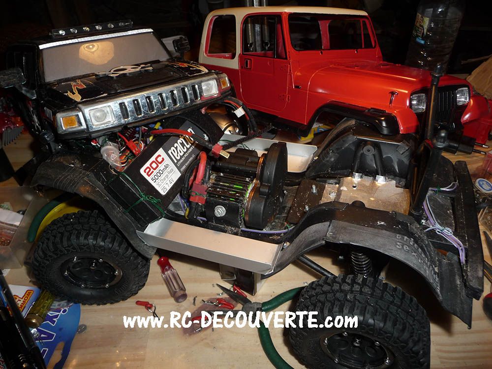

En fait j'ai regardé la notice aujourd'hui
Normalement c'est rien, juste une la vis qui tient le pignon de sortie de pont qui s'est dévissée.
ça n'aurais jamais du être vissé mais avec un clip comme sur les scx10 et même sur les CFW-W. Je ne comprends pas pourquoi ils ont mis une vis là !!!
J'espère juste qu'elle n'est pas partie se loger entre les dents des 2 pignons et que ça n'a pas crée de dégât.
MST CMX Kit Jeep JK pompier & Hummer H1 : Montage et Modification - Page 8 Proble10
Je vais démonter et mettre un point de colle.
On verra bien pour le pont arrière lorsque ça arrivera.
Si j'ai pas trop la flemme, je ferai aussi le pont arrière. Fais Mad

ça y est. Le pont avant a été démonté et remonté.
C'est bien ce que je pensais. Mais pas de dégât... la vis est resté collée avec la graisse au bon endroit.
Pourquoi diable une vis pour retenir le pignon de sortie de pont ???????????
J'ai mis du plastidip sur les filets et j'en ai aussi mis dans le trou pour empêcher la vis de se dévisser.
Surtout pas serrer fort car on risquerait de foirer la petite vis.
Et avec cette taille de vis, pas de frein filet.... sinon c'est mort pour le dévissage.
J'en ai profité pour graisser à nouveau les ponts car au premier graissage avec la force centrifuge, une grande quantité de graisse a été propulsée dans les côtés. En tous les cas j'avais pas d'eau à l'intérieur.
Demain je ferai le pont arrière du MST CMX.

Bon, j'ai repris les travaux doucement.
Préparatif de l'adaptation des 2 carrosseries et finition du bas de caisse.

Message  JLL35 Ven 2 Fév 2018 - 11:27
Pour quelqu’un qui n'aime pas bosser sur les carrosseries, je trouve que tu t'en sors plus que bien Arrow
