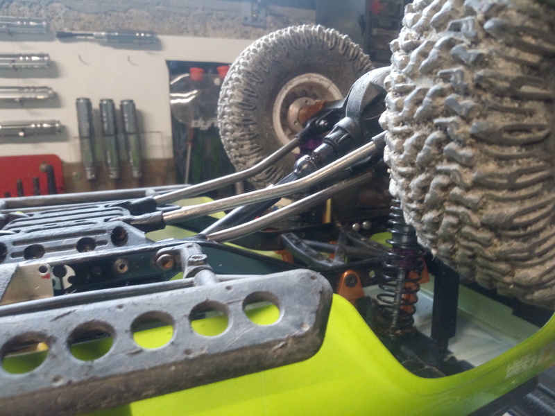

Message  Gégé35 Mer 13 Mar - 12:51
N a pu qu a couper la carro , pour adapter sur ton tiot proto ...belle bête mon Jl , ça donne quoi en garde au sol ? en tous les cas là tu seras plus embêté par les  petits cailloux et autre merdasses qui traînent un peu partout lol! on devrait avoir des jours corrects dans la semaine qui vient , on pourra tâter la zozone  Arrow
Çà remonte bien l ensemble de 25 mm non ? par contre si tu gardes les mêmes accus ...le poids en hauteur , j ai pas dit CG hein... lol! ; va sérieusement te pénaliser ! c est forcément forcé qu çà force Smile Je veux pas te miner mais Cool
Messages : 3398

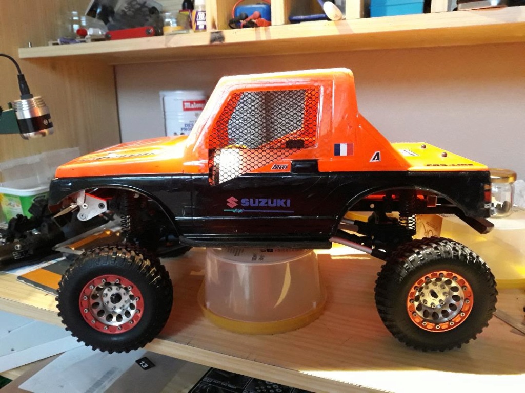

Message  Gégé35 Jeu 14 Mar - 9:57
C est un effet d optique , on voit pas bien le profil , ce serait bien sans carro ...,ou tu as recintré tes liens AR ? Un p tit conseil avisé , sur un tel proto franchisseur ce serait dommage d être pénalisé par une sortie de cardan AR , trop à l horizontal : il est trop exposé et accrochera facilement sur des rochers irréguliers ; l idéal est de rallonger tes liens sup pour clocker ton pont et relever cette sortie de cardan pour que la noix soit dans l alignement de l arbre : en plus tu améliores le foctionnement de ta transmission Arrow a + Jl .

Message  Niko Jeu 14 Mar - 21:17
Là, Gerzone, je ne suis pas d'accord avec toi, oui tu protèges ta sortie de cardan, mais tu lui créé des efforts supplémentaires comme ça.  Ça paraît normal, mais c'est anti mécanique comme alignement. C'est difficile a croire mais c'est vrai.
Regardes sur n'importe quel véhicule tu ne reverra jamais ton montage.
J'ai fais l'expérience avec le gen7, tu as bien un effet de saccade sur les roues motrices.

Message  Niko Jeu 14 Mar - 21:30
Sur le gen7 ça permettait de gagner un peu en garde sous les ponts mais ça saccadait surtout au ralenti, l'effet est présent mais moins visible à des vitesses sup.

Message  JLL35 Jeu 14 Mar - 21:34
Merci les gars, ça avance bien Arrow
Pour la garde au sol sous les ponts, j'ai gagné plus de 20mm, je suis entre 40 et 45mm (pour mémoire 45mm sur le SCX10 II avec des pneus de 118mm) Wink
Pou la sortie du cardan, j'avais vu le problème lors de mon premier montage, 5mm de plus sur les liens supérieurs et tout est rentré dans l'ordre Very Happy
Pour le fameux CG, tout à remonté, mais les voies sont plus larges, ça devrait compenser Wink

Niko a écrit:Là, Gerzone, je ne suis pas d'accord avec toi, oui tu protèges ta sortie de cardan, mais tu lui créé des efforts supplémentaires comme ça. Ça paraît normal, mais c'est anti mécanique comme alignement. C'est difficile a croire mais c'est vrai.
https://m.youtube.com/watch?v=Idk3BVDVHq4
Ouais, peut-être, mais dans le cas de la vidéo, les noix de cardans ne sont pas alignées Shocked c'est pas normal, les alignements doivent être respectés, sinon ça broute, ça prend du jeu et ça fini mal Wink

Message  louloux44 Jeu 14 Mar - 22:02
Au début de la vidéo les croisillons sont alignés.
Ce n'est qu'ensuite qu'il change l'alignement et qu'il rajoute de l'angle.
C'est la somme des 2 qu'il faut éviter.

Message  Gégé35 Jeu 14 Mar - 23:32
Sur la vidéo le gars incline d avantage le moteur et augmente l angle de sortie du cardan , moi c est l effet inverse : au lieu d avoir la sortie de pont à l horizontal et un angle on va dire de 35 ° , sortie /arbre du cardan ; je clocke , fais monter LA SORTIE de pont annulant ou diminuant fortement l angle d inclinaison sortie / arbre qu il y avait avant , et ce faisant l arbre remontant je diminue aussi l angle sortie de boite de transfert ...celà fait plusieurs années qu cela fonctionne très bien comme ça  , et bien sur beaucoup moins d accroche de la sortie du pont / cardan , sur les obstacles à passer : je passe des marches de pas loin  de 30 cm quasi verticales .Arrow Je t en ferai la démo au Boel ou ailleurs ...:cool2: Il ne faut pas se focaliser sur la garde au sol sous pont : celle de mon scx 1 , même avec des pneus de 120mm n est pas terrible ...ce qui empêche le passage de marches ou d obstacles assez hauts  est la garde au sol centrale et un mauvais dégagement des ponts ; surtout de l arrière : d ou l intérêt de le "clocker" , et de bien cintrer ses liens c est déterminant ! j ai une garde au sol centrale d environ 80 mm , sous pont ...35 mm avec pneus neufs , et pourtant demande à JL , c est pas mal en passages d obstacles ! :bye2:
