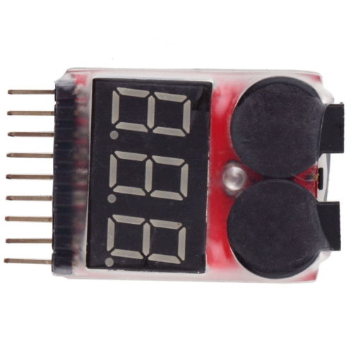

N'oubliez pas d'acheter un petit testeur de batterie Lipo. Ce qui vous permettra de connaître le voltage de votre accus LIPO lors de vos sorties.
- La version silencieuse qui ne fait pas des gros bip (alarme) et qui réveille tout le monde ou le gamin dans la poussette quand on fait ses tests :
https://s.click.aliexpress.com/e/_A0tOgx :
La version avec 2 gros bipper qui font un boucan monstre en cas d'accus déchargée ou proche du cut off : https://s.click.aliexpress.com/e/_ApIoeB

N'oubliez pas d'acheter un petit testeur de batterie Lipo (entre 2 et 5Eur). Ce qui vous permettra de connaître le voltage de votre accus LIPO lors de vos sorties.
Tester la charge de vos accus Lipo :
Ce qui est génial avec les accus Lipo c'est la possibilité de savoir rapidement le niveau de charge global de votre accu ou l'état de chaque cellule grâce à un testeur de batterie Lipo. Ces testeur coutent entre 2 et 3 Euros port inclut sur la grande baie.
Il suffit de brancher le petit câble de balance de votre accu lipo sur ce petit testeur Lipo pour savoir le voltage total de votre accu et donc le pourcentage de charge restant en fonction de ce même voltage. Et selon le nombre de cellules, ce même testeur va vous indiquer le voltage pour chaque cellule, ceci afin de constater que toutes les cellules ont le même voltage. Ce qui pourrait aussi vous informer si vous avez une cellule de votre accu qui se charge mal et donc accu morte.
Généralement ces testeur sont compatibles pour des accus lipo de 1 à 6 cellules.

Un accus qui descend en dessous de 3,2v par cellule s'abime.louloux44 a écrit:
Evitez la décharge totale de vos accus Lipo :
Les accus Lipo n'aiment ne doivent pas descendre en dessous de 3V par élément. Soit 6v pour un accu 2S.
Assurez vous que votre variateur dispose d'une coupure dite "Lipo Cut Off" qui s'arrête automatiquement dès que le niveau critique est arrivé.
Certains variateurs doivent être réglés via cavalier (jumper) tel que le variateur AE-5.
En Short course on coupait à 3,4v par cellule.

Oui, un buzzer qui sonne dès qu'une cellule est à 3,2vLoader a écrit:
Tu as un cut-off sur le 8x8 ?
J'ai jamais dépasser ce seuil, toujours charger mes accus normalement sans les violer.
