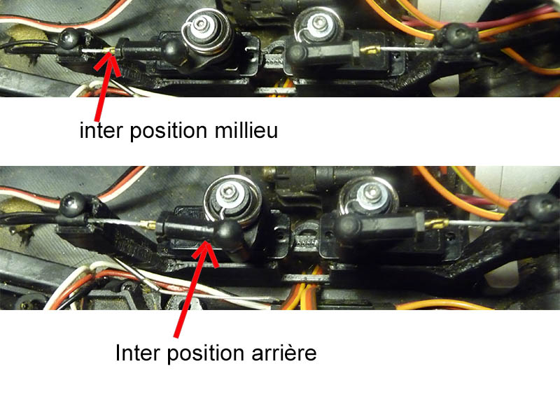

Message  louloux44 Sam 8 Aoû - 13:21
Salut les copains
J'ai monté les micro servos achetés
Cependant, j'arrive pas à comprendre pourquoi le servo de Diff arrière est inversé.
Lorsque je met l'inter en position arrière sur la télécommande, le pont arrière est bloqué
Lorsque je met l'inter en position centrale sur la télécommande, le pont arrière est débloqué
Micro servo en remplacement des 2065 des TRX-4 et TRX-6 : différentiel et boite de vitesse - Page 10 Invers10
J'ai vérifié et comparé avec la notice et sur mon bronco
- la position des nouveau micro servos sur le support de servo est bonne.
- le câblage des servos est bien fait puisque l'inter en position arrière et centrale contrôle bien le servo de diff arrière
Est ce que quelqu'un peut me dire ce qui se passe ????

Message  pleinair37 Sam 8 Aoû - 13:30
C'est quoi que tu appelles position arrière ? Quand tu regardes ta RC de face (volant vers toi) c'est position à droite ? Il me semble que d'origine c'est comme ça non ?

Message  louloux44 Sam 8 Aoû - 19:21
Voici le problème en image :

Message  pleinair37 Sam 8 Aoû - 19:47
Ok, alors dans ce sens là effectivement c'est inverse par rapport à l'origine. A part te brancher sur l'appli pour inverser les canaux, je vois pas...
Tes micros servos Chinois sont sûrement inversés par rapport aux Traxxas.

Message  louloux44 Sam 8 Aoû - 19:56
Mais quel CON !
Il semblerait que j'aie inversé la connexion des connecteurs des 2 servos de différentiel sur le récepteur. Mad bottefesse:
Messages : 16652

@louloux44 Au pire t'embête pas ! t'a juste a démonter ta télécommande et tu tourne de 180 degré ton interrupteur de diff et paf ! c'est réglé !

En fait lorsque j'ai fait des extensions des câbles dans le boitier du récepteur, j'ai du inverser les 2 sorties
Il y a tellement de fils/connecteurs dans ce bordel
