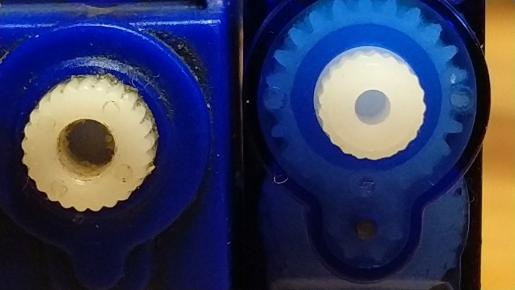

Je viens d'imprimer la pièce d’adaptation en 21 dents.Nickel, 10mn d'impression avec une buse de 0,4mm et qualité 0,2mm. Je vais attendre d'avoir d'avoir le servo en main pour l'autre pièce d'adaptation.voir si elle est vraiment nécessaire. et autant refaire le support complet plus petit pour les deux servos si besoin.

Pour Louloux, tout est la :
https://www.rc-decouverte.com/t1356-micro-servo-en-remplacement-des-2065-du-trx-4-differentiel-et-boite-de-vitesse#27151
Si tu veux recompter, à gauche Traxxas, à droite Chinois :

Patcha, tant que tu y es, tu m'en rajouteras 3  sur ma commande de tes petits adaptateurs... lol!

Le Hobbyking c'est Jeff qui l'a essayé. Moi je parle bien du Chinois qui n'a que 21 dents et donc adaptateur obligatoire. D'après Jeff le Hobbyking aurait bien 25 dents mais le sauve-servo ne s'adapte pas dessus... Je n'en sais pas plus...

pleinair37 a écrit:Le Hobbyking c'est Jeff qui l'a essayé. Moi je parle bien du Chinois qui n'a que 21 dents et donc adaptateur obligatoire. D'après Jeff le Hobbyking aurait bien 25 dents mais le sauve-servo ne s'adapte pas dessus... Je n'en sais pas plus...
Peux tu me donner le lien, la marque et modèle de ton servo ?

si je resume
le servo de pleinair a les bonnes dimensions, pas le bon nombre de dents, faiblard et pignons plastique mais pas cher :
https://fr.aliexpress.com/item/TZT-Smart-lectronique-1-pi-ces-Rc-Mini-Micro-9g-1-6-KG-Servo-SG90-pour/32841541380.html
le servo de jeff a les bonnes dimensions mais pas le bon nombre de dents, et des pignons metal, plus cher.
https://hobbyking.com/fr_fr/corona-939mg-digital-metal-gear-servo-2-7kg-0-13sec-12-5g.html?affiliate_code=MWQZPOGDOGZCUSH
le servo de louloux a les bonnes dimensions pignons metal mais pas sur pour le nombre de dents prix raisonnable.
http://s.click.aliexpress.com/e/bwdOZSuY ou le meme en numerique http://s.click.aliexpress.com/e/cY7NudhI
le mieux serait donc celui de louloux, il rentre dans l'emplacement, 2kg c'est suffisant, pignons metal et moins cher a proportion.
et pour le nombre de dents, l'adaptateur fera le reste.( de toutes facons il n'y aurait pas de 25 dents en micro servo )
j'ai tout bon ?

Pas loin, mais j'aimerais bien quand même essayer mon servo Chinois, parce que en fait j'ai pas vraiment pu le tester voir si il était trop faiblard ou pas. Mon montage n'était pas top sans le sauve servo...

Message  louloux44 Dim 31 Mar - 18:56
patcha a écrit:si je resume
Pour le côté faiblard faut essayer d'abord. Et ça pleinair va le faire.
Mais 1.6kg ça va pour passer les vitesses et changer le différentiel.
Les dimension sont top et le prix hyper TOP.
Questions :
Ce servo a combien de dents ?
Est ce qu'il y a déjà un adaptateur adapté aux nombre de dents ? Ou c'est à faire ?
Le servo de jeff dépasse en hauteur de 24.6mm contre 22.5 pour le traxxas 2065.
Pour la boite de vitesse, pas de souci.
2.7kg avec pignons métal c'est plus costaud que celui de pleinair mais 3 à 4 fois plus cher.
Questions :
- Pour les servos de différentiel est ce que 1.5mm de plus en hauteur pose problème ? (jeff pourra y répondre puisqu'il l'a essayé)
- @Jeff_49, est ce que tu peux nous donner le nombre de dents ?
ou le même en numérique http://s.click.aliexpress.com/e/cY7NudhI
Questions :
- Pour les dimensions il fait 23mm en largeur contre 22.6mm pour le traxxas. Est ce que cela pose souci ?
- En hauteur il fait 24mm contre 22.5 pour le traxxas, est ce que ça posera souci ?
- On ne connait pas le nombre de dents. Faudra faire un adaptateur pour ce servo.
- La version l'analogique suffit ?
- est ce que quelqu'un a déjà un adaptateur pour ce servo ?
Je me demande si tous ces petits servos n'ont pas le même nombre de dents.
si ça se trouve ce sera le même adaptateur à utiliser pour tous.
Sinon faudra prendre ce fichier et le modifier :
https://www.thingiverse.com/thing:3399880

Message  jeff_49 Dim 31 Mar - 19:04
Pour le 939mg il me semble avoir 21 dents. Si quelqu'un sait faire un adaptateur 21/25 dents ça peut rester une solution intéressantes.
Pour les dimensions que tu nous donne tu n'auras probablement pas de problème. En tous cas le 1,5mm en hauteur passe bien, il y aura un petit écart entre les pates de fixation de ton servo et le support servo diff, mais je n'y vois pas de problème. Pour le 23mm contre 22,6 en longueur au pire un léger ponçage fera l'affaire, mais même pas sur qu'il y ait besoin.
Pour le EcoPower 640T, quitte à mettre le prix je préfère ça que le servo traxxas 2065 qui est du vol à mains armées. Comme je disais l'idée c'est d'avoir un servo qui claquera jamais mais ça c'est jamais garanti Smile

Message  louloux44 Dim 31 Mar - 20:40
jeff_49 a écrit:Pour le 939mg il me semble avoir 21 dents. Si quelqu'un sait faire un adaptateur 21/25 dents ça peut rester une solution intéressantes.
Peut on supposer que tous ces petits servos ont le même nombre de dents ? C'est ce que je demandais plus haut.
En tous les cas je pense que patcha et moi même allons partir sur ces 2 servos :
- version analogique : http://s.click.aliexpress.com/e/bwdOZSuY
- version numérique http://s.click.aliexpress.com/e/cY7NudhI
J'espère que Pleinair suivra aussi le mouvement et laissera le servo plastique
On verra pour le nombre de dents lorsqu'on aura commandé et on adaptera le nombre de dents de l'adaptateur.
Si ça se trouve celui que je propose là haut ou celui à patcha passeront sans problème et sans modif.
Avec un peu de bol ........
