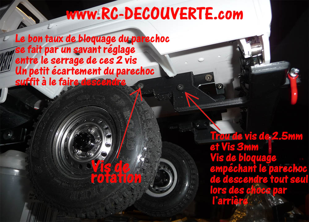

@patcha
Voici le plan modifié :
- découpe de la barre de renfort et l'élargissement de sa base pour plus de soliditié
- J'ai du rajouter 2 renforts dans 2 angles car désormais il y a une contrainte plus conséquente à la fermeture par vis.
- et rajoute de 2 trous pour passer les vis dans le longeron.
Boom Racing BRX01 Toyota LC70 le Super Scale ! - Page 7 Parech29
Peux tu me faire cela ?
L'impression du parechoc doit se faire à 50% de remplissage minimum !!
Vous pouvez l'imprimer à une résolution de 0.2mm

Et dire que lors de la sortie des autres véhicules, il aura fallu des mois avant de voir des fichiers 3D.
Le BRX01 vient tout juste de sortir que Louloux et Patcha vous proposent déjà :
- des gardes boue ou passages de roue Avants et Arrière en 3D,
- Le parechoc arrière en 3D basculant disposant de supports de crochets de remorquage et de marche pied.
Ce parechoc est situé à 75mm du sol avec pneus de taille d'origine.
Il aussi permet de tenir la carrosserie droite à 90° et évite qu'il ne se referme au moment ou vous aurez les mains dans l'électronique.
Imprimé à un taux de remplissage de 100% il ne pèse que 40gr.
@patcha. dois je enlever tes liens de téléchargement comme convenu ?
Quoiqu'il en soit encore merci !
Voici les photos pour vous montrer comment ce parechoc arrière à bascule pour BRX01 cela fonctionne :
non laisse les.Si tu es d'accord,je les mettrai en gratuit sur cults, par contre il faudrait que tu me fournisses une photo ou 2 pour illustrer.
Messages : 853
Boom Racing BRX01 Toyota LC70 le Super Scale ! - Page 7 Empty Re: Boom Racing BRX01 Toyota LC70 le Super Scale !
Message  louloux44 Dim 31 Mar - 0:13
Ben si tu veux.
J'ai fait cela pour moi mais aussi pour les futurs propriétaires du BRX01.
Cependant je n'ai aucune objection que tu le mettes payant aussi. Vu que tu y a vraiment participé alors que tu n'avais rien à y gagner.
C'est la moindre des choses.
Sans toi, point de parechoc et ni garde boue pour le BRX01.
Copies moi les photos que tu préfères dans ta réponse et je te fera parvenir les photos sans les textes dessus et par mail.
