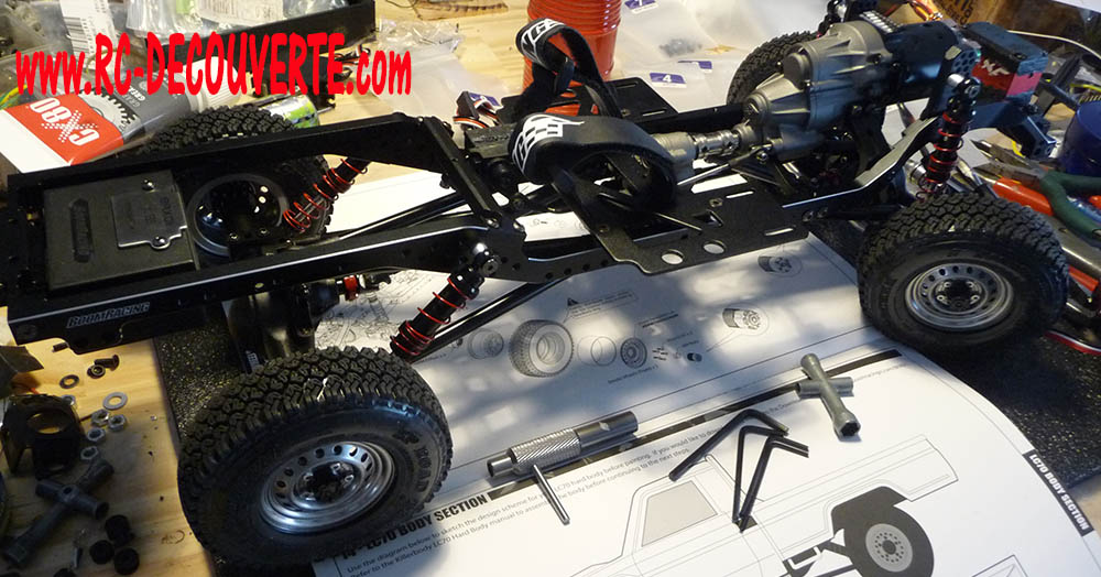

Bon ceci dit voici le BRX01 tout monté.
Sinon, après montage du Châssis BRX01 que reste t'il ?
Certains se souviendront que chez Traxxas, il n'y a pas une vis en plus.
Voici ce qu'il reste en visserie et outillages après montage. C'est très honnête !
Bon, il est vrai que j'ai pour habitude d'oublier quelques vis et boulons. Mais ça roule quand même.
Il me reste qu'à brancher la partie électronique :
- variateur, récepteur et télécommande
- tester la boite de vitesse
- l'éclairage
- et l'accus.
Sur ceux, je passe au montage de la carrosserie du Toyota LC70 compris dans le kit du BRX01
Je le ferai dans un autre sujet en parallèle avec l'électronique.

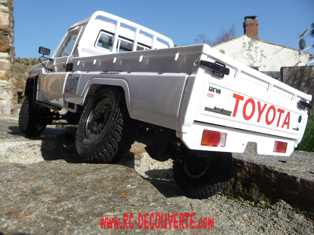

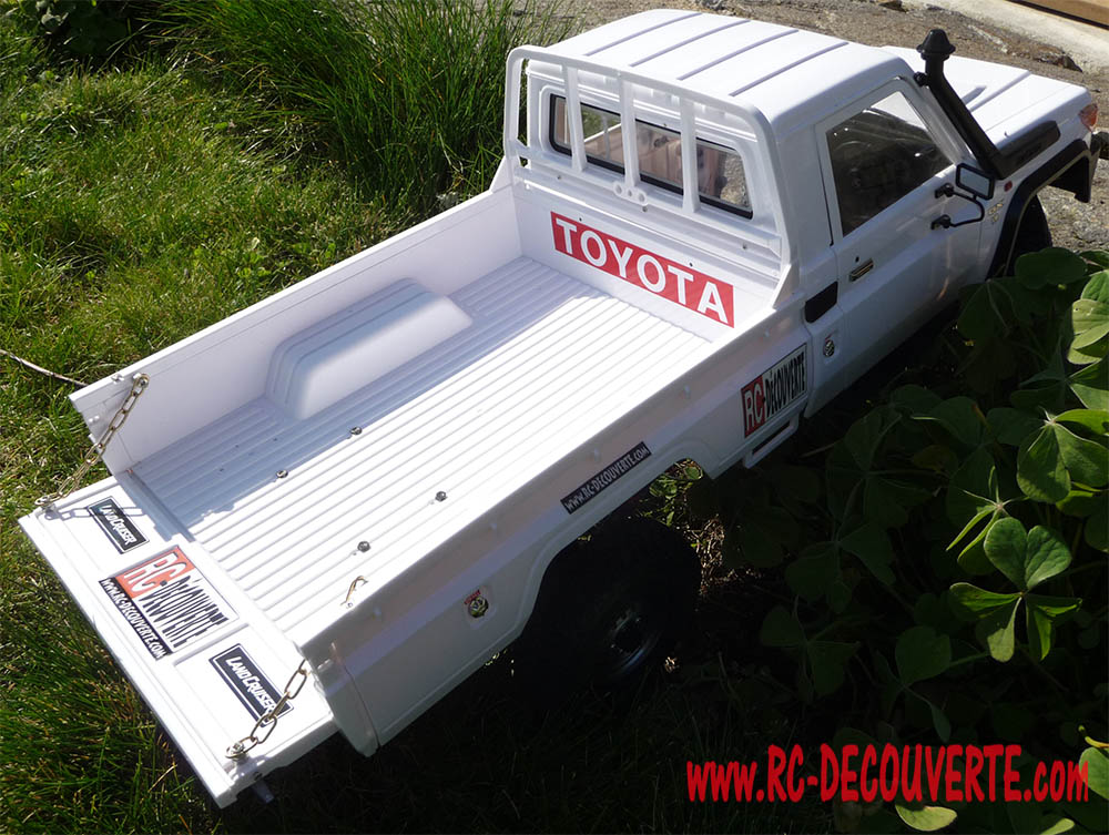

Une fois positionné sur le châssis BRX01 il n'y a aucun réglage à faire pour la carrosserie du toyota LC70 de killerbody. C'est Nickel.
Comme ci cela a été fait pour.
Cette fois ci j'ai préféré faire des photos dans mon jardin plus tôt que sur mon bureau.
A partir de maintenant va falloir faire de sorte que ça roule réellement et que toute l'électronique et éclairage soit fonctionnel.
Sans compter les garde boues, les protections de bas de caisse et protections de ponts de transmission.
Je pense qu'il faudra compter une bonne semaine, voir un peu plus selon mon emploi du temps...
