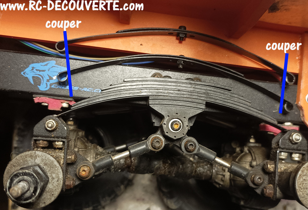

Commençons par la modification des lames de suspensions du balancier de cet UC6 :
Je dois modifier la dureté des lames de suspension du balancier car au vu du poids de la benne, ils sont trop mous.
En se faisant je vais améliorer l'assise de l'arrière de la benne.
Aussi lorsque je force dans forte pente et que je sollicite le couple sans pour autant rouler en mode bourrin, j'ai un fichu torque twist de l'essieu arrière côté gauche.
Pourquoi un torque twist plus important à gauche ? Parce que c'est le sens de rotation de la transmission sur ce pont.
Comparé à mon HC6 qui dispose d'une benne plus légère et un amortissement de balancier plus dur, je n'ai pas de torque twist sur le pont central.
Du moins très peu visible.
Ce qui m'a donné cette idée de cette modification.
Aussi un amortissement plus ferme apportera une meilleure assise sans les dévers.
Et enfin, lorsque les lames son plus rigides, cela force le fonctionnement du balancier en débattement.
Avec quoi ?
Souvenez vous que j'avais acheté des sets de lames de suspension pas cher sur aliexpress afin de rigidifier les lames avants de mon HC6 ?
https://s.click.aliexpress.com/e/_DeVdHzz
J'avais acheté 4 set complets pour pièces de rechange pour tous mes camions.
Camion Cross RC UC6 Ural 4320 6x6 de Louloux : Montage et Présentation - Page 24 Modif-14
Il se trouve que les plus longues lames de ce set sont à la bonne longueur (125mm pour les plus longues à l'entraxe).
Selon mon expérience de raffermissement de lames sur le pont avant de mon HC6, je pense que la plus longue lame suffira
Bien entendu il faudra découper des fixations.
Camion Cross RC UC6 Ural 4320 6x6 de Louloux : Montage et Présentation - Page 24 Modif-15
Je vais faire un essai.
C'est pas le prix que ça coute....
Mais plus le démontage.....

Avec une longue lame supplémentaire j'avais le sentiment d'avoir gagné 20 à 30° de dureté en plus.
C'est alors que j'ai décidé de mettre 2 lames.
Et comme les lames plastiques commençaient à se fragiliser j'ai mis des attaches lames que j'ai fabriqué en lamelle de feuille d'alu 0.5mm tout comme pour les 2 autres 6x6.
Cela a aussi pour effet de raffermir les lames surtout en étirement.
Camion Cross RC UC6 Ural 4320 6x6 de Louloux : Montage et Présentation - Page 24 Modif-16
Demain il va falloir recouper 2 autres longues lames.

Donc c'est sans doute la mauvaise démultiplication ou le mauvais rapport d'origine qui crée le souci de torque twist sur le UC6.
Donc, actuellement je me pose la question si je rajoute une lame supplémentaire sur le balancier.
Et si oui, de quelle longueur ?
Et est ce que j'en rajoute uniquement du côté gauche ou les 2 ?
Malheureusement, il faut que je fasse le test avec 2 lames....
Et donc tout refaire  Mad
En passant j'ai rajouté des cerclages pour retenir les lames et sans cela on a l'impression que c'est un éventail en étirement.
Ces cerclages rigidifient aussi les lames en écrasement.
Et comme au moins la moitié des lames sont en plastique pour le côté esthétique, ces dernières finissent par se casser comme sur la photo.
Mes cerclages permettent de les retenir.
